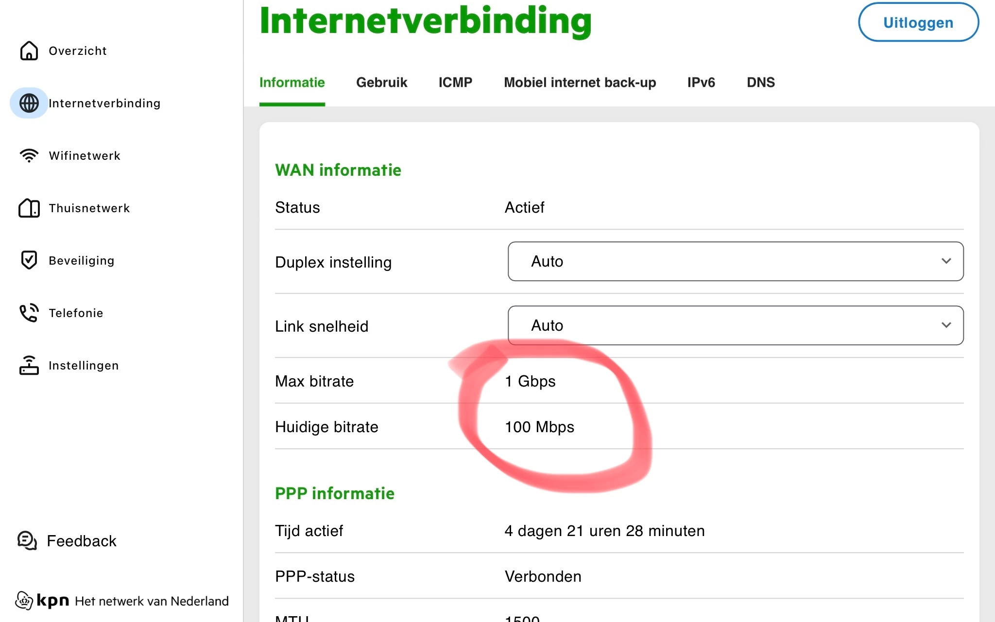

Ik haal maar 100Mbps met 1Gb pakket
  • mei 7, 2025 8:12 p.m. UTC
  • 17 reacties
  • 288 keer bekeken
Ik heb vandaag een internetbox met een 1 Gbit/s-abonnement geïnstalleerd. De snelheid komt niet boven de 100 Mbit/s, zowel draadloos als bekabeld. Zelfs mijnmodem.kpn geeft aan dat het 100 Mbit/s is. Ik heb geprobeerd de box opnieuw op te starten, maar er veranderde niets.
Er staat geen contactformulier in mijn account op kpn.com en het lijkt erop dat deze community de enige manier is om hulp te krijgen.

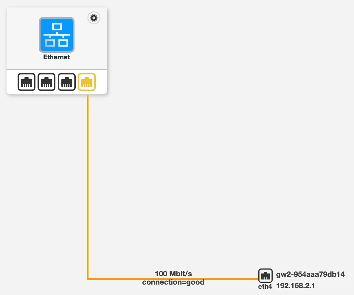

Beste ​@Curious_duck , wat heb je op die poort aangesloten?
Welk merk en type modem heb je?
  • mei 7, 2025 8:41 p.m. UTC
zo te zien een box12 met SGEJ1000060E firmware erop.
de verbinding tussen de box12 en het aangesloten apparaat is maar 100mbit. vandaar dat je ook geen hogere snelheid krijgt op dit apparaat. probeer eens een andere netwerk kabel of en andere netwerk poort.

Ja, het is Box12 (hardwareversie 4.0, softwareversie SGEJ1000060E).
Ik gebruik de rode kabel van KPN uit de box, die cat 6 is. Ik ga het nu controleren met een andere cat 6-kabel.
  • mei 7, 2025 9:25 p.m. UTC
Ik heb een andere Cat 6 STP aangesloten die in de doos zat, en zowel de mediaconverter als de router opnieuw opgestart. Nog steeds dezelfde 100 Mbit/s-verbinding :(

Nogmaals ​@Curious_duck wat zit er aangesloten op die poort?
Merk en type en soort apparaat.

Wat heb je met die kabel aangesloten? Een KPN tv-ontvanger is bijvoorbeeld beperkt op 100 Mbit/s. Dan gaat de Box 12 daar in mee op die poort.
  • mei 7, 2025 9:37 p.m. UTC
​@JanD Red port (WAN) is connected to fiber box. Macbook 2020 is connected to yellow port (LAN) via Belkin 2.5 GBit/s ethernet adapter. I will now try to use yellow to connect router to fiber box.
​@Leen59  I have already tried to reboot fiber box, no changes.

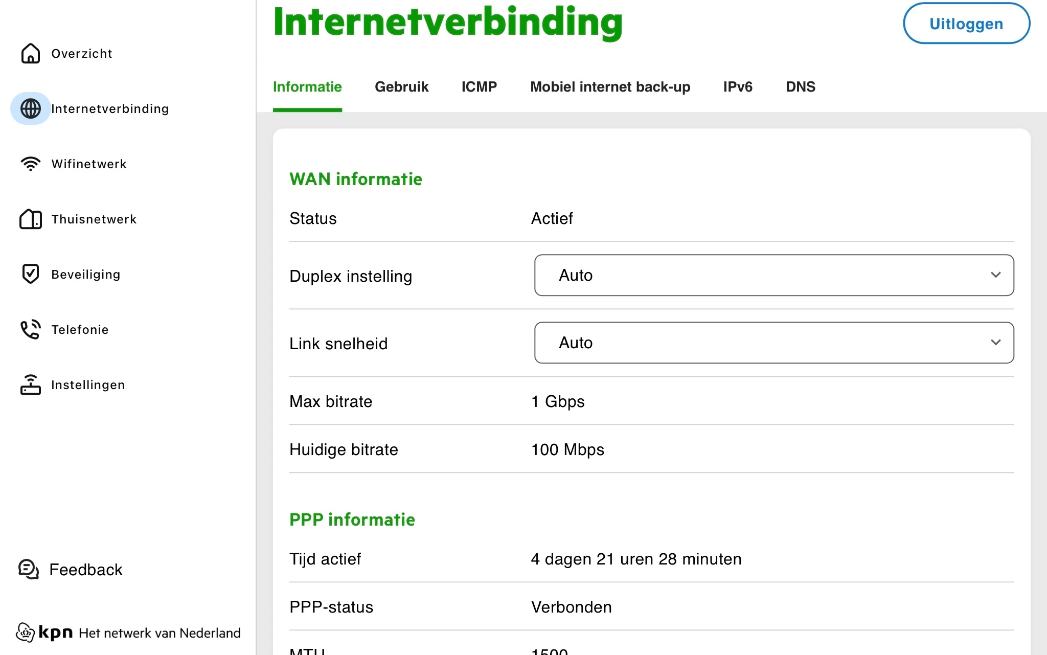

Wat zie je hier

Nee, het aansluiten van de glasvezelbox op de modem via de gele LAN-poort werkte duidelijk niet. Ik heb de glasvezelbox weer aangesloten op de rode WAN-poort en heb nog steeds hetzelfde beeld.

Wat zie je hier
Waar komt deze screenshot vandaan? Box12 Sagemcom lijkt geen scherm als dit te hebben.

dit is een box12

Verrassend genoeg, zonder acties en met een aangegeven 100 Mbit/s-verbinding, gaf de speedtest slechts 194 Mbit/s aan. Nog steeds geen 1 GBit :(

Was dat WiFi of bedraad?
Sluit de MacBook eens direct op het modem aan zonder de Belkin ertussen, die haalt die snelheid niet.
