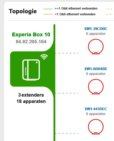

Gisteren de V10 en alle SW1 punten een fabrieksreset gegeven. Dat ging 2 uurtjes goed en daarna wederom geen internetverbinding. De SW1 punten staan op groen. In de topologie wordt super signaal aangegeven, maar tv en laptop kunnen geen verbinding met het netwerk maken.
Vanmorgen 1 SW1 punt uit het netwerk gehaald. Wellicht dat dit een oplossing geeft. Maar het afgelopen uur springen de overgebleven 2 SW1-punten om en om op rood. Omdat ze wel een netwerk uitzenden, maar geen verbinding, ligt al het internet verkeer in huis plat. Dan doet alles het 2 minuten weer en begint het weer van voor af aan.
Ben nu al 3 maanden aan het sukkelen met dit probleem. Ik vrees dan een overstap naar een andere aanbieder nog de enige oplossing is, want ik heb zo ongeveer alle oplossingen die ik in de topics kon vinden al geprobeerd. Of heeft iemand nog een ultieme oplossing?

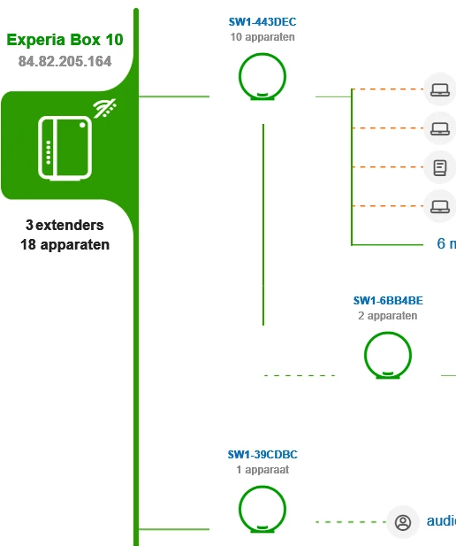

Ik vermoed dat ik het probleem uiteindelijk heb gevonden. Nadat de verbinding van de superwifi's continu werd verbroken heb ik ze dit weekend (uit frustratie) allemaal afgekoppeld en uitgezet. Dit omdat de wifi geen 5 minuten stabiel was.
De wifi werd op dat moment enkel door de V10 doorgegeven. Hierna was de stabiliteit nog erger. Er waren onophoudelijk verbindingsproblemen. Ik moest de wifi op mijn telefoon of laptop om de 2 minuten uit/aan zetten om opnieuw verbinding te maken. De TV maakte al helemaal geen verbinding, terwijl het bereik prima was. Uiteindelijk de conclusie getrokken dat de wifi van de V10 defect is.
Ik heb op zondag de wifi-doorgifte van het modem uitgezet en hier een superwifi bekabeld op aangesloten. Deze fungeert dus als 1e wifipunt. Daarna de 2e en 3e wifipunt aangesloten en deze maakte zonder problemen verbinding. Sindsdien stabiele wifi en geen verstoringen meer.
Op zich dus een mooie oplossing, maar niet zoals het hoort. Is er op enige manier aan te tonen dat de wifi van het modem niet meer goed functioneert en zodoende kan worden vervangen door KPN?
De topografie ziet er nu als volgt uit. Werkbaar, maar ik heb wel mijn wifipunt vanuit de overkapping van mijn tuin moeten opgeven, zodat deze als wifipunt van het modem kan fungeren. Ik zou het zonde vinden als ik hiervoor zelf een extra wifipunt zou moeten aanschaffen.

Goede troubleshoot, ​@boulanger1977
Je kunt dan het beste telefonisch contact opnemen. Dit kan het makkelijkst via een terugbelafspraak. Dan bellen we je per direct of op een moment dat jou uitkomt. De collega kan dan de boel doormeten en uitlezen en hopelijk je vermoeden bevestigen. Zo ja, dan kan het modem vervangen worden.
Afgelopen donderdag heb ik een nieuwe V10 opgehaald in de winkel en het hele netwerk weer een “schone” installatie gegeven. Dus alle SW1 punten terug naar fabrieksinstellingen en weer 1 voor 1 aangesloten. Daarna overal goed bereik, SW punten gaven ook goed signaal aan…..tot gisterenavond. Het hele verhaal weer van voor af aan. Continu wifi verbinding verbroken. Op dit moment is dat om de 2 a 3 minuten!!
De topologie ziet er dan ook als volgt uit
Eén voor één starten de SW punten weer op, maar dat duurt een aantal minuten. TV en radio streamen vallen uit. Gelukkig heb ik nog bekabelde TV-kastjes, anders was TV kijken er niet bij.
