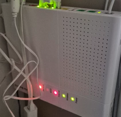

Vanmorgen heb ik alle wifi punten maar uitgeschakeld en uit de topologie verwijderd. Ook daarna continu wifi uitval. Ik werk vanuit huis en dit is geen doen. De modem geeft tijdens uitval 2 rode lampjes. Dat had ik nog eerder gezien, maar vanmorgen al meerdere keren.
Ik heb nu maar wederom een fabrieksherstel uitgevoerd op de modem en laat de SW1 punten uit, want dat is vragen om problemen. Met een TP wifi-extender probeer ik het signaal enigszins redelijk te krijgen in de achtertuin.
