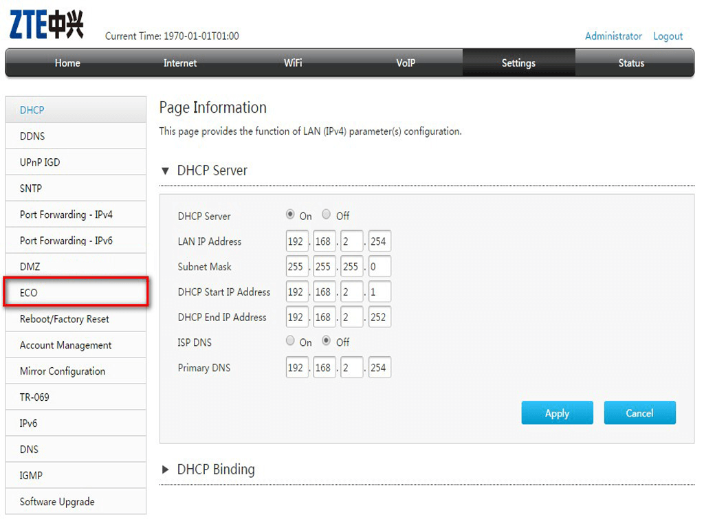

@DCvD Ik heb het even nagekeken in de handleiding van de v10.
Je weet hoe je moet inloggen op je modem?
Anders staat hier hoe dat moet.
In het menu dat dan komt kun je bovenin settings kiezen, dan links DHCP.
(heb even de afbeelding uit de handleiding gepakt: niet de rode blok, maar iets hoger)
menu V10
Hmmm afbelding werkt even niet kennelijk
Als je daar bij primary dns eerst de oude waarde overschrijft en de waarde 1.1.1.1 invult, en de laptop opnieuw opstart zal de laptop die dns gaan gebruiken.
De 1.1.1.1 is van cloudflare en volgens vele ook privacy vriendelijk. Anders kun je daar ook die van google invullen. Dat is 8.8.8.8, maar dan moet je het niet erg vinden dat ze waarschijnlijk alles bijhouden om je te voorzien van ‘relevante’ advertenties…
menu V10

@JWBokx DNS aangepast, we gaan het even aanzien.
@Nick83 de internet verbinding verdwijnt van alle poorten. Dus zowel de laptop, de Wi-Fi Access points en smart home hubs achter een switch hebben geen internet meer.
Vandaag even alles opnieuw geordend in de meterkast en twijfelachtige kabels vervangen.
Helaas toch weer even zonder internet gezeten. Nu zoals boven beschreven de DNS aangepast.
