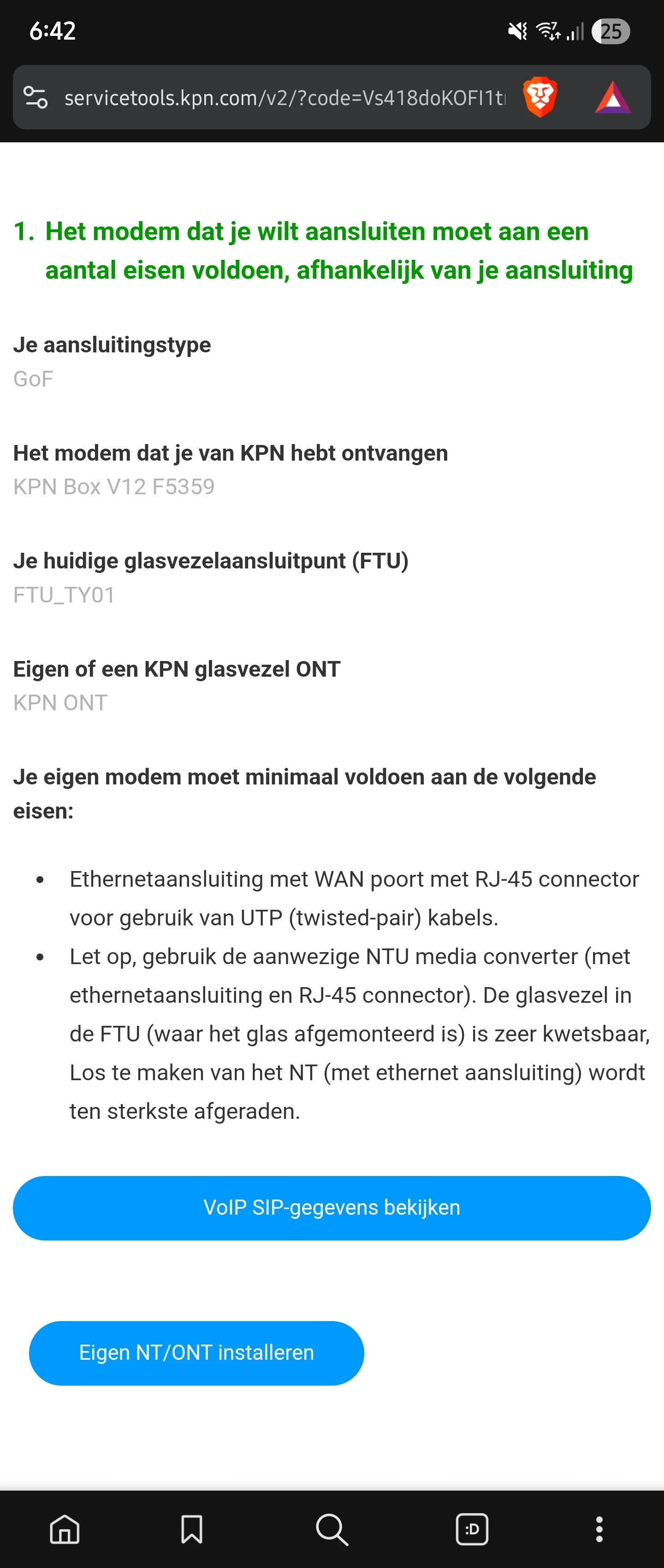

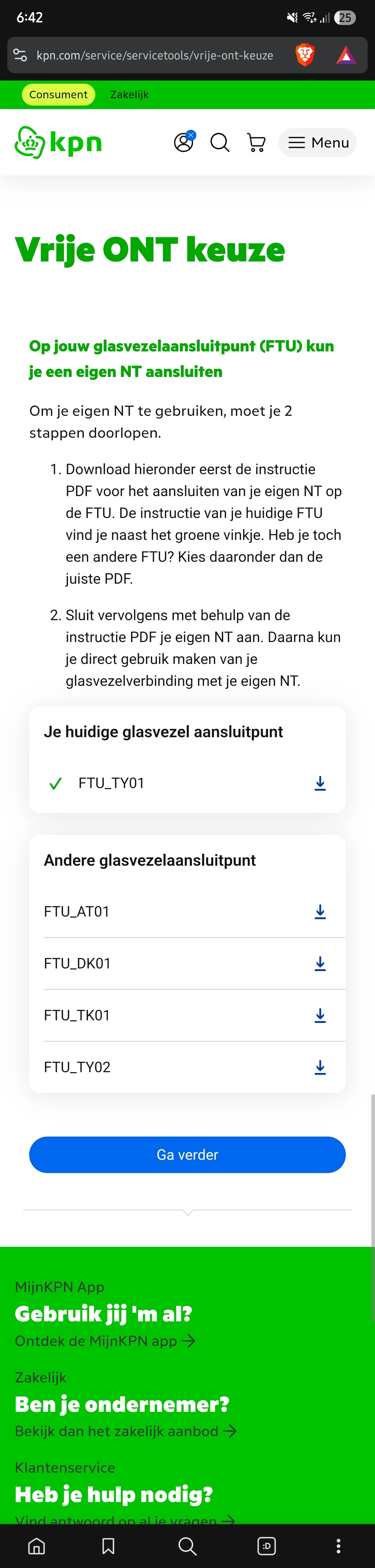

Zo te zien kan ik geen eigen ONT instellen via de servicetool.
Als ik op ga verder druk zegt die direct "Het is gelukt"
Je hebt een GoF aansluiting, hier kan je geen 4 Gigabit op draaien.
Kon je volgens de website wel 4 gigabit bestellen ?

De monteur is net geweest om de KPN-apparatuur aan te sluiten. Ik haal netjes 4100 om 3200. Ik vroeg de monteur direct of het mogelijk was om de Zaram-module aan te melden. Maar toen hij de ZRMTxxxxxxxx probeerde aan te melden, kreeg hij direct een melding dat dat niet kon. Via de servicetool
https://servicetools.kpn.com/v2/#/voip-credentials
zie ik ook nog niet staan dat het een XGS PON-aansluiting is.

Dat klopt, wij kunnen enkel en alleen GNXS*** en ALCLF**** aanmelden. Uw eigen apparatuur zal via de servicetool moeten.
  • March 4, 2026
Ah oké, dan zal ik dus even moeten wachten totdat er in de servicetool ook staat dat het een XGS PON-aansluiting is. Aangezien ik momenteel nog steeds GOF zie staan.
  • March 7, 2026
Uiteindelijk zitten we op het XGS PON! Het heeft even geduurd, maar het werkt. Nu heb ik inderdaad een paar speedtests gedaan en de UDM Pro krijgt maar 2 Gbit down en up. Nu toch maar een Cloud Gateway Fiber gehaald. Die gaat er volgende week mooi tussen.
