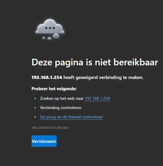

Dit heb ik een uurtje geleden gedaan, kan nu alleen niet inloggen in de modum om de firewall weer op laag te zetten. Ik krijg nu in iracing een andere foutmelding die duid op een blokkade door de firewall. Dus misschien als jullie weten hoe ik nu in kan loggen? De trucjes met http en https heb ik geprobeerd en met de directe link lukt het ook niet.
Ipconfig zegt   Connection-specific DNS Suffix  . : local
   IPv4 Address. . . . . . . . . . . : 192.168.1.70
   Subnet Mask . . . . . . . . . . . : 255.255.255.0
   Default Gateway . . . . . . . . . : 192.168.1.254

Na een reset is gateway 192.168.2.254

Heb de modum nu 2x gereset en dit blijft het zelfde.
Wireless LAN adapter Wi-Fi:
   IPv4 Address. . . . . . . . . . . : 192.168.1.103
Alleen is het probleem ook nog steeds

ik kan nu weer in de modum, daar heb ik ook de gateway en factory reset gedaan maar dat veranderd ook niks
  • May 3, 2026
Modem terug gezet naar fabrieksinstellingen al geprobeerd.
Waarom zou mijn modum weer naar 192.168.1.254 veranderen?
