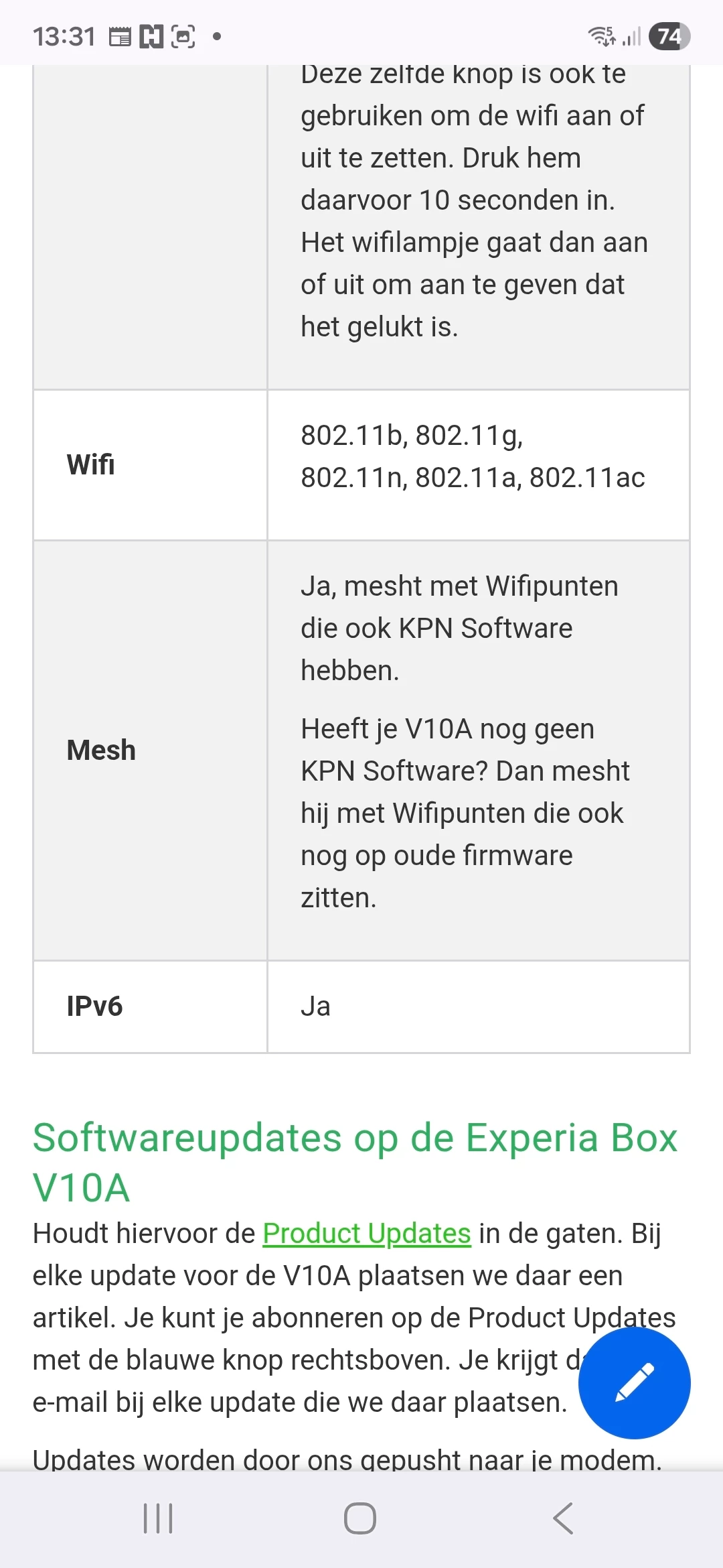

Beste ​@Hunch als je de wifi binnen de modem uitschakelt, moet er minimaal 1 wifipunt bekabeld aan de modem blijven hangen. Het voordeel daarvan is dat je dan uitsluitend met wifi#6 AX werkt.

Dat laatste is een kwestie van proberen aangezien je reeds een SuperWiFi (nog de witte of al de zwarte?) met kabel hebt verbonden.
Log in op je V10A

Moest je ik de witte niet de wifi in de V10 uitschakelen omdat deze niet in mesh met de punten kan? Heb je dat ook geprobeerd? De eerste wifi punt sluit je dan bedraad aan en die gaat dan in mesh met de tweede.
(Of klopt deze info niet meer?)
Zie de Kennisbank, ​@rvk01 .

Ok. Dan zal ik in de war zijn met de V10 (zonder A) 😊
