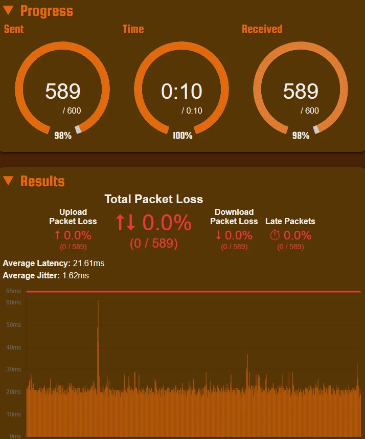

Een Cloudflare speedtest gaf bijvoorbeeld:
  • Download: ±497 Mbps
  • Upload: ±402 Mbps
  • Latency: ±15 ms
  • Jitter: ±2,4 ms
  • Packet loss: 0%
Ook andere packet-loss tests geven geen structureel packet loss.

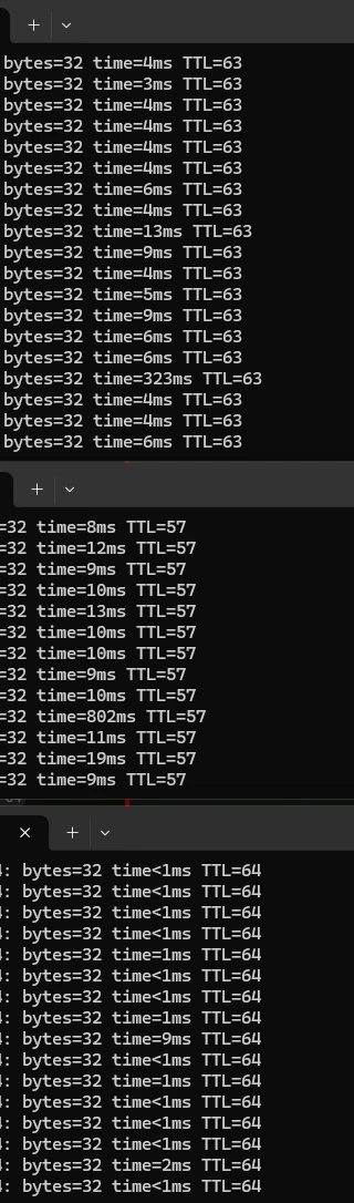

Omdat de hick-ups vooral tijdens het gamen optreden, ben ik vervolgens met continue pings gaan testen.
Tijdens een hick-up zag ik bijvoorbeeld:
PC → bovenste SuperWifi
  • normaal: <1-3 ms
  • tijdens hick-up: blijft normaal
PC → KPN Box
  • normaal: ongeveer 4-15 ms
  • tijdens sommige hick-ups: eerder uitschieters gezien tot honderden ms
Maar bij andere hick-ups bleef de KPN Box juist normaal. Bijvoorbeeld in een recente test bleef deze rond 4-6 ms, terwijl het internet wél enorm omhoog schoot.
PC → 1.1.1.1
  • normaal: ongeveer 8-15 ms
  • tijdens hick-ups: uitschieters van 300-900+ ms

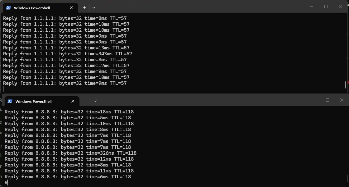

Daarna heb ik ook 8.8.8.8 getest.
Tijdens één van de hick-ups zag ik bijvoorbeeld:
  • 1.1.1.1 → 343 ms
  • 8.8.8.8 → 326 ms
  • terwijl het bovenste SuperWifi-punt normaal bleef
Bij een andere hick-up zag ik zelfs ongeveer:
  • 1.1.1.1 → 922 ms
  • 8.8.8.8 → 326 ms

Tijdens een hick-up blijft een ping naar het bovenste SuperWifi-punt  stabiel op <1 ms.
