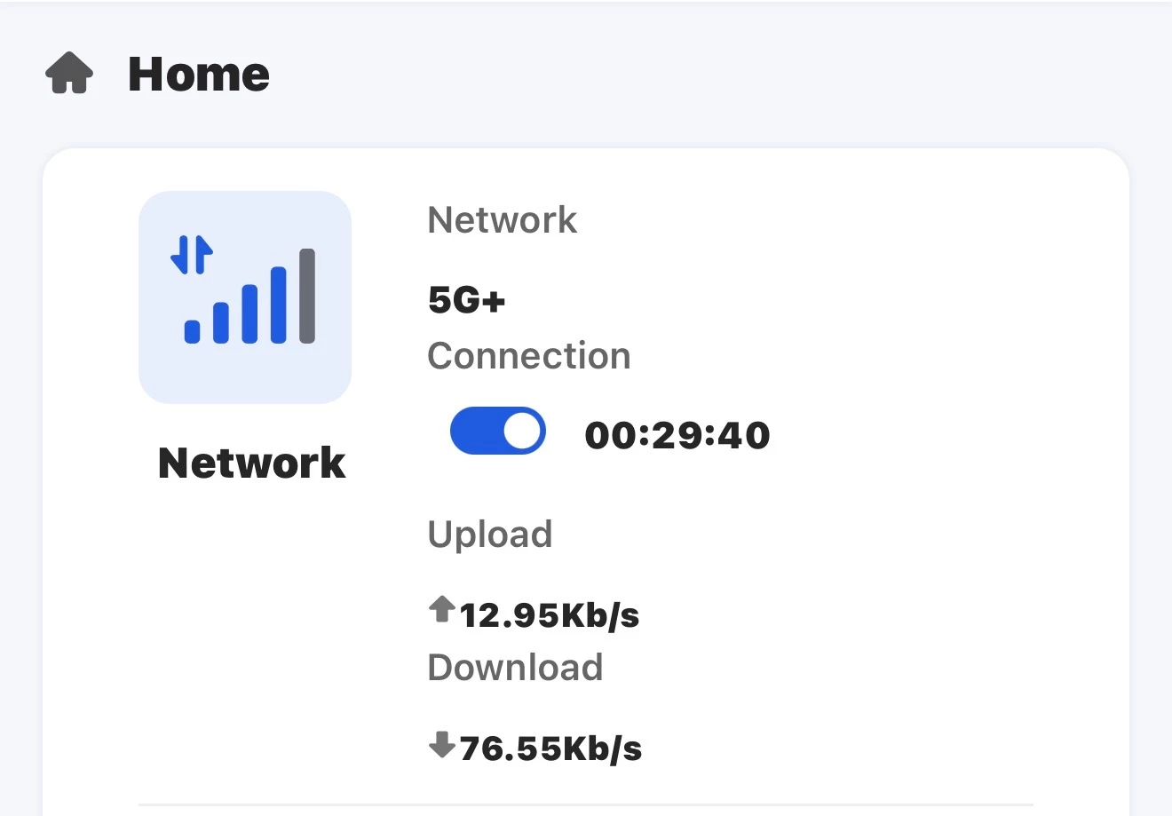

Hi ​@Remco van KPN
Ik heb mijn M8550 voor 30 min getest en het lijkt dat het werkt zonder problemen. Maar ZTE U60 pro heeft wel een probleem.. Die wil geen connectie maken.
Update: Ik heb U60 gereset en op dit moment, het werkt
