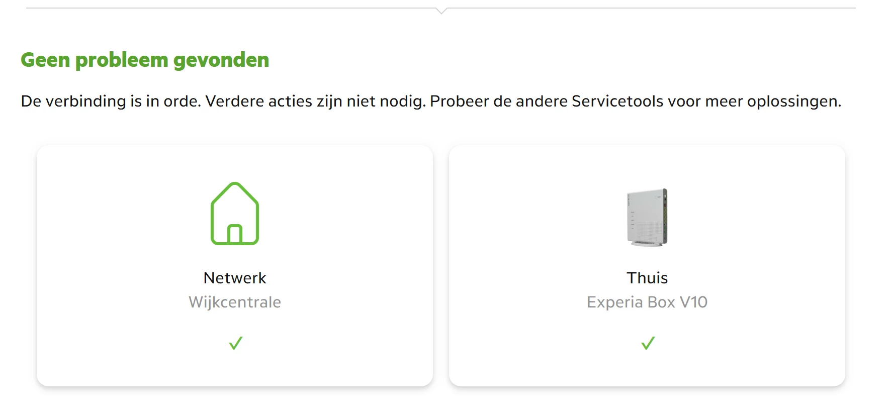

  • nov 20, 2025 3:47 p.m. UTC
​@Erik van KPN ,
Gisteren heb ik de stappen op https://www.kpn.com/service/wifi/modem/vervangen eens doorlopen. Ik zag daar dat m'n V10 een probleem had (x). Vandaag keek ik nog eens en nu zie ik:
Waar gisteren bij de V10 nog een rood kruis stond staat nu ineens een groen vinkje. Betekent dat dat de connectie tussen m'n V10 en het beheerplatform weer normaal is?
Voor de goede orde: m'n V10 is de afgelopen tijd niet gereset of opnieuw gestart (ook de NT niet).
  • nov 21, 2025 12:59 p.m. UTC
Ons beheerplatform vindt het nog steeds moeilijk om de boel uit te lezen. Om dat recht te trekken is echt een reset nodig. De servicetool kijkt meer gewoon naar hoe de verbinding op aansluitingsniveau is.
