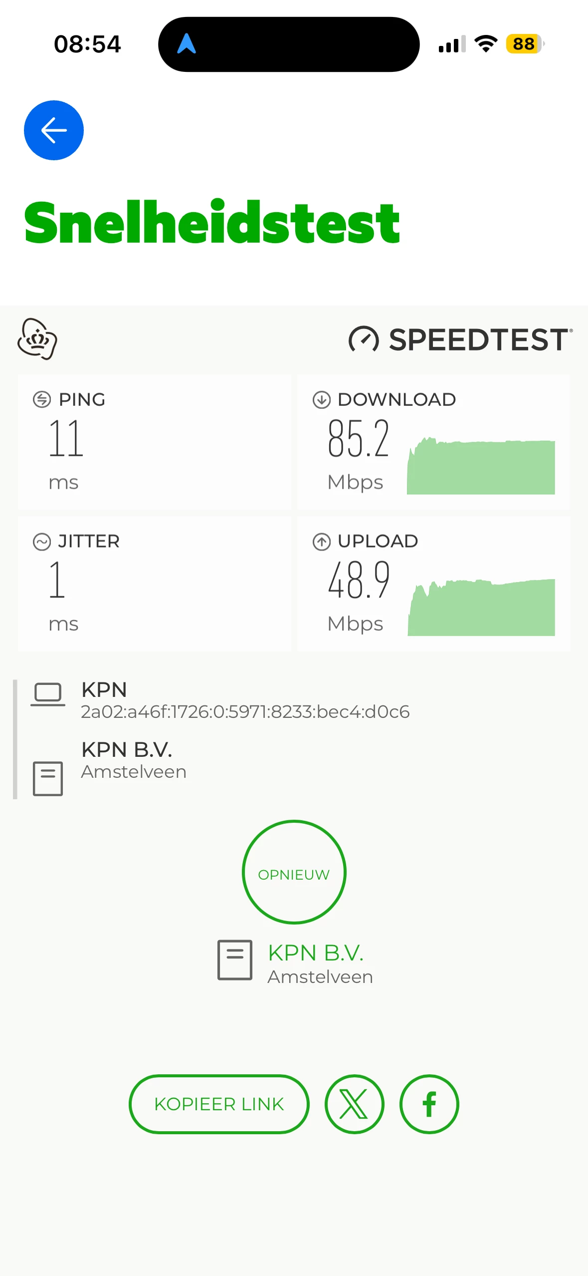

  • May 18, 2026
Beste Jasper,
In de app nog niet te zien, maar bij inloggen in modem is te zien dat het wel werkt. Al vind ik de resultaten ronduit teleurstellend. Had van glasvezel meer dan dit verwacht..
