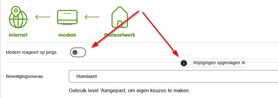

  • March 12, 2026
Bij de nieuwe KPN software kun je ping onder de rubriek firewall niet meer uitzetten, het schuifje zit er wel en het lijkt alsof je het uit kunt zetten, maar springt toch weer op aan. ​@GerEnt , ​@Noordzee en ​@rvk01

  • March 12, 2026
Werkt bij mij nog wel (Box 12 met V12.C.25.08.16)
Wel krijg je een hele klein “toast” melding die je met X weg moet klikken.
Of is er nieuwere software dan V12.C.25.08.16 ?

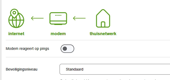

  • March 12, 2026
Vernieuw de pagina maar eens ​@rvk01 , dan zie je de ping weer aan staan.
Ik heb trouwens een V10, maar het gaat om de KPN-software, niet om het type modem.

  • March 12, 2026
Nee hoor. Bij mij blijft ie uit.
Ook even getest en ik ben van buiten af ook niet meer pingable.
Edit: Grrr. Ik kan het alleen niet meer aanzetten. Het schuifje staat nu wel weer "aan” maar de router reageert niet meer op ping van buiten 🤓 Maar de GUI werkt dus wel.
  • March 12, 2026
Oké ​@rvk01 dan werkt het bij de V10 blijkbaar (nog) niet of niet meer sinds de KPN software.

  • March 12, 2026
Bij mij, Box 12 met V12.C.25.08.16, schijnt de ping gewoon permanent uit te staan.
Ongeacht het schuifje (wat dus wel “werkt”) blijft mijn router stil bij een ping van buitenaf.
Misschien toch niet helemaal ‘lekkere’ firmware 😁
Overigens werkt het voor de IPv6 wel helemaal goed.
(schuifje aan = reageren op IPv6 ping, schuifje uit = niet reageren op IPv6 ping)
Dus alleen het reageren op de IPv4 ping is brak in die firmware.
