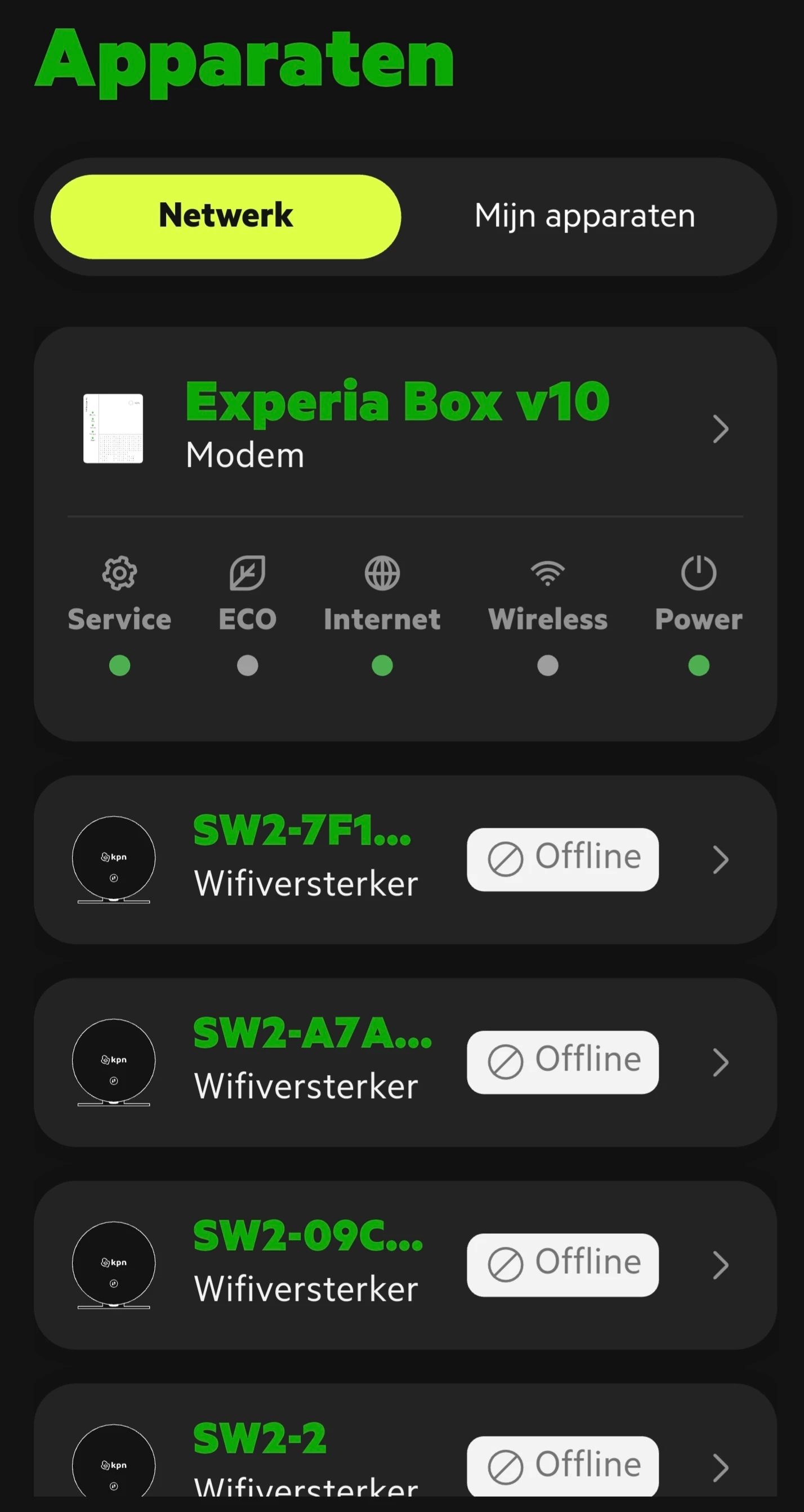

Ik wacht, net als veel andere gebruikers, al geruime tijd op een nieuwe firmware-update voor de Experia Box V10. Op dit moment draai ik versie V10.C.25.08.15.
Mijn grootste probleem is dat ik mijn netwerk vrijwel wekelijks moet herstarten of zelfs volledig moet resetten om alles weer goed te laten functioneren. Dat is natuurlijk niet de bedoeling van een stabiele internetverbinding.
Zolang er geen verbeterde firmware voor de Experia Box V10 beschikbaar komt, heb ik eerlijk gezegd weinig vertrouwen dat dit probleem definitief opgelost wordt.

@Maja van KPN , Ik kreeg destijds eerst de KPN Box 12. Daarmee viel de internetverbinding regelmatig weg. Omdat ik veel thuiswerk, was dat erg frustrerend. Ik zat bijvoorbeeld in Teams-meetings en ineens was de verbinding weg.
Daarvoor heb ik meerdere keren contact opgenomen met KPN. Als ik het me goed herinner zijn er drie monteurs langs geweest, maar dat zal ongetwijfeld in jullie systeem terug te vinden zijn. Of het steeds dezelfde monteur was weet ik niet meer. Hoe dan ook, het probleem kon niet worden opgelost. Uiteindelijk werd voorgesteld om een Experia Box V10 aan te sluiten.

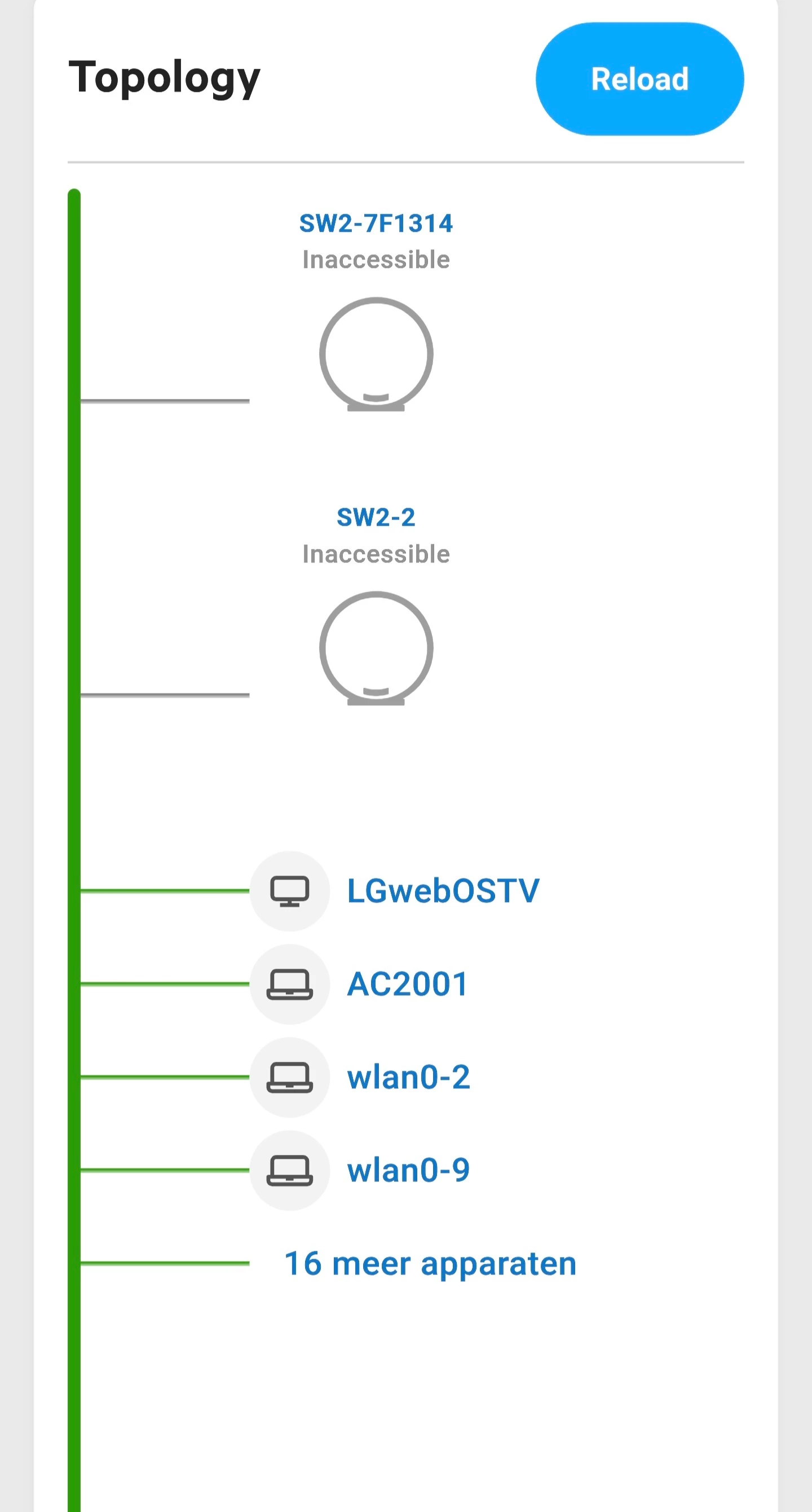

In eerste instantie leek dat de oplossing te zijn, maar daarna begonnen de problemen met de SuperWifi-punten. Die gingen vrijwel wekelijks rood knipperen, waardoor ik het netwerk moest herstarten of zelfs volledig resetten. Ik heb hierover ook een eigen topic op dit forum aangemaakt, maar een structurele oplossing is er helaas nooit gekomen.
Zoals ik eerder aangaf, ervaar ik ook problemen met de KPN TV+ Box. Soms blijven de zenders na het opstarten zwart en kan ik niet zappen. Op andere momenten werkt het geluid niet. De enige oplossing is dan om de stekker van de tv-box eruit te halen en deze opnieuw op te starten.
Ik gebruik geen bijzondere apparatuur in huis. Ik heb enkele slimme lampen die via wifi verbonden zijn en een ShineLanBox voor mijn zonnepanelen, die bekabeld is aangesloten op de Experia Box.Mijn Tado Internet Bridge is bekabeld aangesloten op een SuperWifi-punt. Verder zijn de meeste apparaten, zoals tv's, telefoons en laptops, via wifi verbonden.
De KPN TV+ Box gebruik ik momenteel via wifi, maar ook toen deze bekabeld aangesloten was, had ik dezelfde problemen.

Om eerlijk te zijn ik denk dat het probleem meer bij mijn superwifi punten (SW2.C.25.05.08) ligt dan bij mijn modem. Zou dat kunnen?
Ik heb een rode lamp zien knipperen een paar keer op de modem en de superwifi punten knipperen iedere week rood. Sowieso is mijn internet niet stabiel

Laatst moest ik weer de boel herstellen. In de app kreeg ik de optie om het modem te resetten, heb ik gedaan maar dat heeft niet geholpen dus ja......ik weet het ook niet meer.

Het is weer zover!
