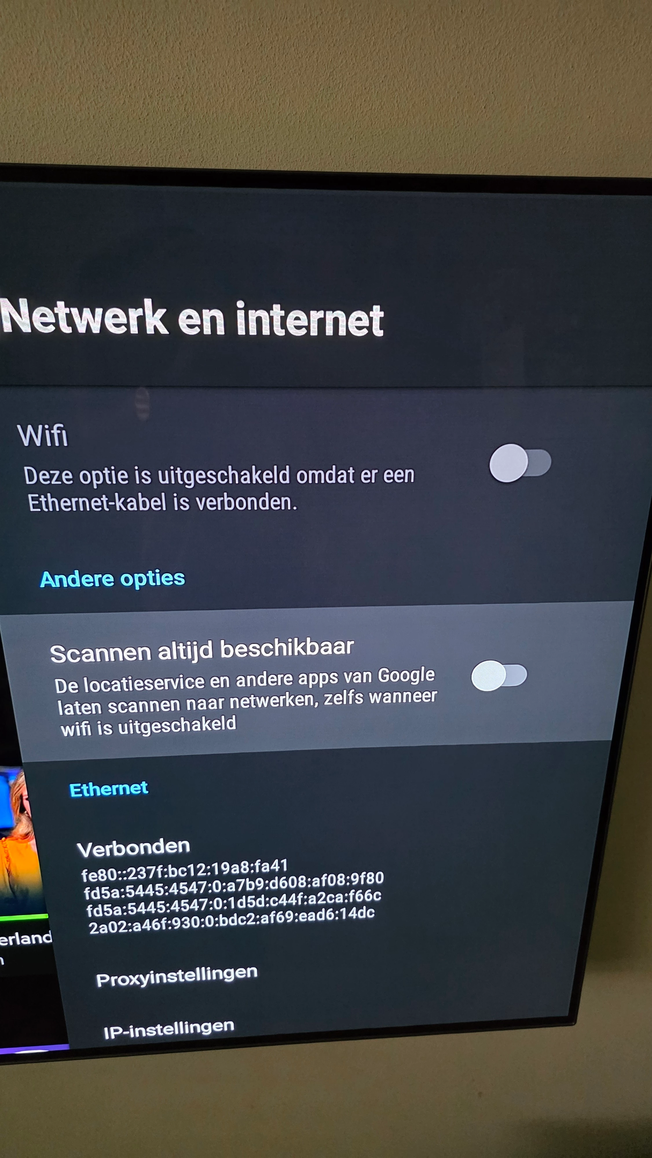

De tv-ontvanger is bekabeld aangesloten (zie bijlage) op het modem en de wifi-optie staat uit. Sterker nog zodra de tv-ontvanger bekabeld is aangesloten, is de wifi-optie helemaal niet meer beschikbaar. Daarom snap ik die redenering eerlijk gezegd niet.
Ik had dit aan Maja aangeraden om met jou te checken. Ik was in de veronderstelling dat de wifi actief bleef bij het aansluiten van een kabel. Maar dan zal dat in een eerdere update van de TV+ Box al eens aangepast zijn.
