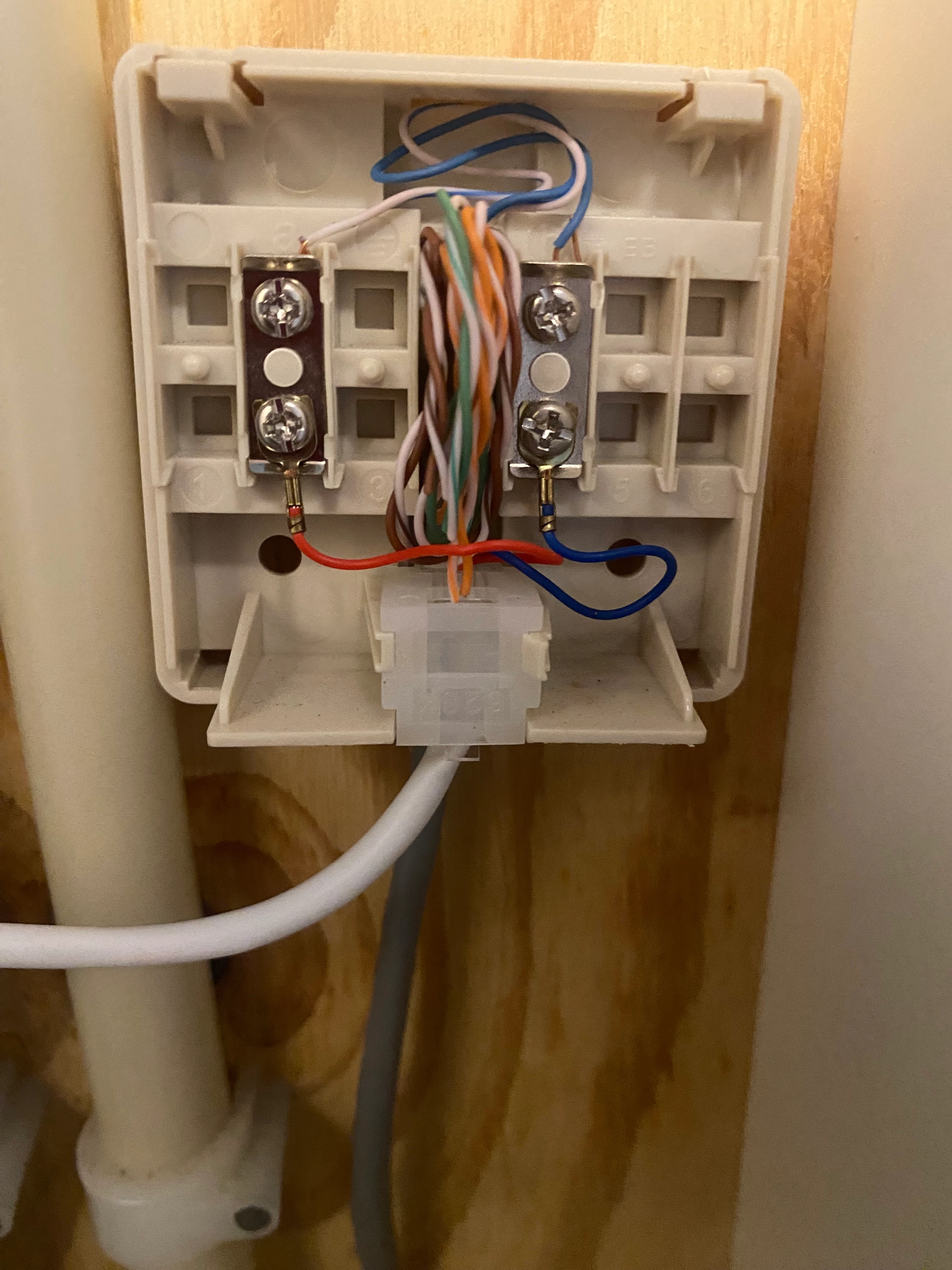

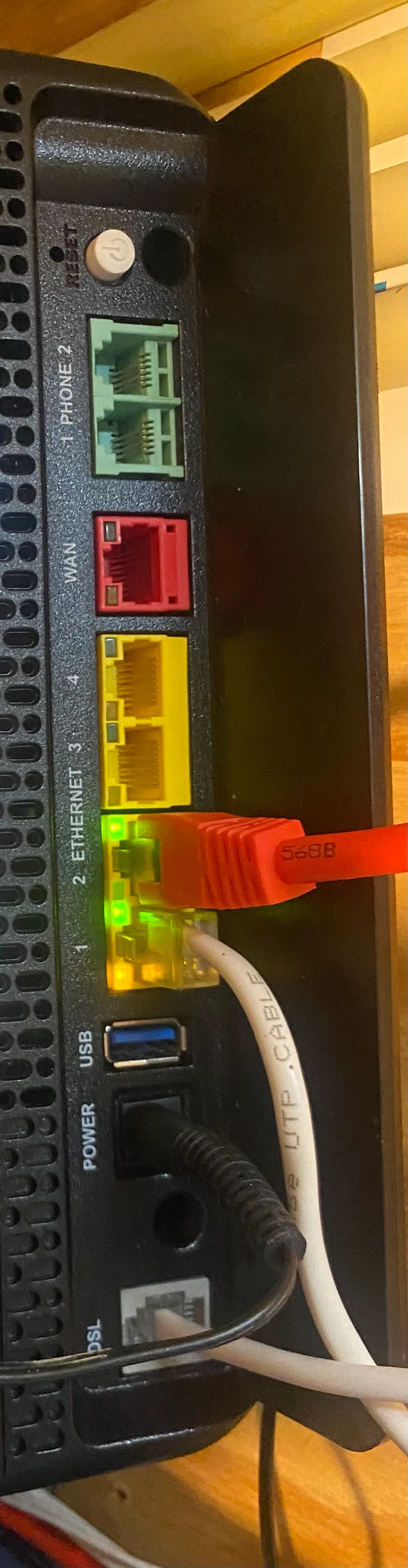

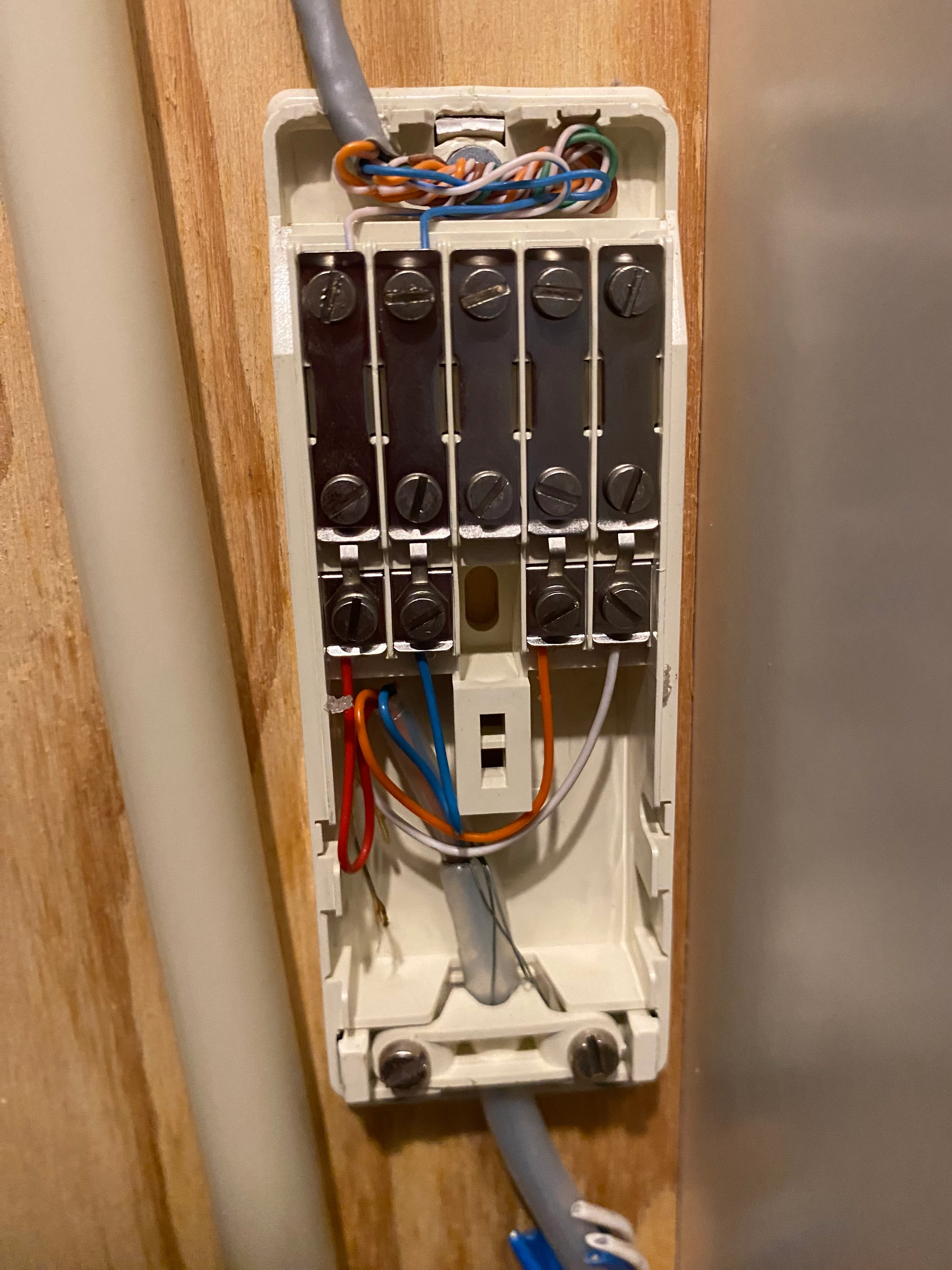

Ik ben verhuisd van een huis met glasvezel naar een huis waar enkel een Isra aansluiting aanwezig is. Ik heb hierbij de router mee genomen en een bericht gehad van kpn dat alles overgezet kan worden. Echter blijft het internet lampje knipperen en krijg ik geen verbinding. De Isra aansluiting is gecontroleerd en deze aansluiting (blauw/rood) lijkt te kloppen. De telefoon kabel zit netjes in de DSL poort van de box 12.

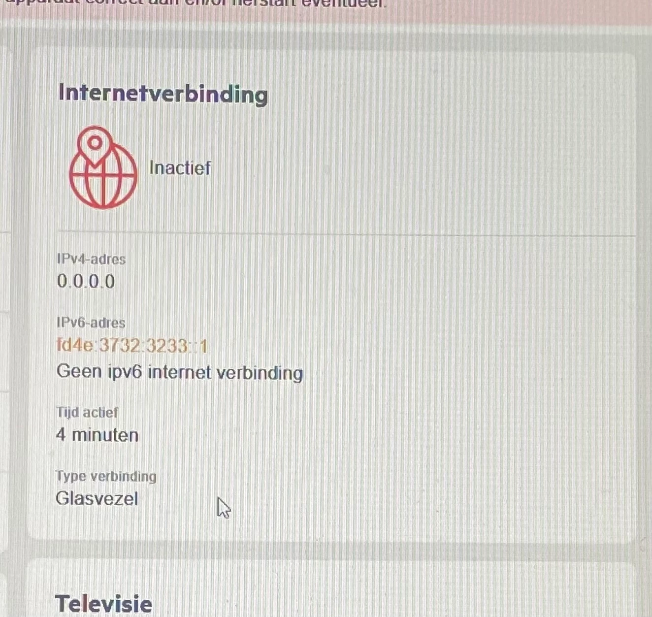

bij het inloggen op de router geeft deze echter geen internet signaal aan met type verbinding:glasvezel.
moet deze op een andere manier weer op dsl worden gezet om dit werkend te krijgen?
Je zou met een schroevendraaier jouw aansluiting kunnen aanpassen naar aderpaar 2, (zie foto) soms is hij daar op aangesloten. Indien dat niet werkt is het bellen met KPN en een monteur vragen. Je hebt het verder goed aangesloten en complimenten voor de duidelijke foto’s bij je probleem. Dat helpt een hoop.

Onder je aan/uit schakelaar op de achterzijde zit een leun gaatje, even met een paperclip het knopje in dat gaatje indrukken tot je modem gaat herstarten. Hiermee reset je het modem en zou deze na de herstart wel het DSL Signaal moeten zien.
  • apr 19, 2025 9:54 p.m. UTC
Helaas werkt het herstarten ook niet bij het oppakken van het DSL signaal
​@Rico2210 welkom op de KPN Community. Is het nog gelukt? Als de tips van ​@Ik_Combineer niet werken dan zou ik inderdaad ook even contact zoeken met de klantenservice en een afspraak inplannen voor een monteur.
  • apr 23, 2025 1:49 p.m. UTC
Goedemiddag! Allereerst bedankt voor te tips. Helaas heeft het niet gewerkt en heb ik contact gehad met KPN. Ik vermoed dat er geen signaal op beiden kanalen binnenkomt. Morgen komt er een monteur kijken en dan hoor ik meer.
