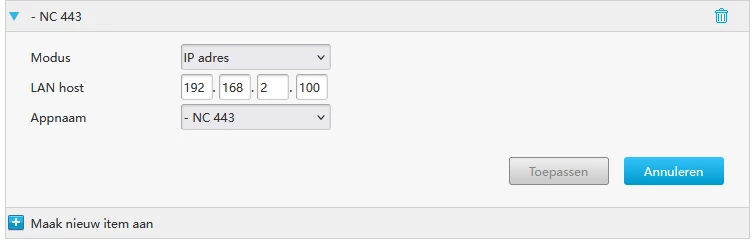

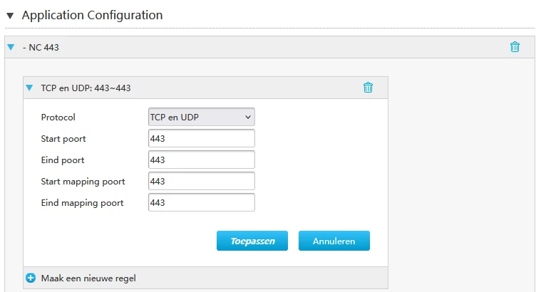

Ik heb uiteraard gecontroleerd of alle instellingen nog goed in het modem staan. Dat is gewoon  het geval. Voor de goede orde hier de instellingen (die altijd gewerkt hebben)
  1. Ik heb de PC in de modem een vast IP adres gegeven.
  2. Onder “Poort Forwarding - IPv4” heb ik onder “Application Configuration” een applicatie aangemaakt voor poort 443 voor zowel TCP als UDP.
  3. Vlak daarboven heb ik een item aangemaakt. De modus staat op "IP-adres”. daaronder het (vaste) IP-adres van de betreffende pc ingevuld. Onder Appnaam de hierboven beschreven ‘app’ geselecteerd.

Kan je eens een schermafdruk plaatsen van de instellingen?

Gateway juist ingesteld 192.168.2.254.
anders overwegen om even je modem default te trekken en het op nieuw te doen.
udp op https is niet nodig want deze gebruik je niet
