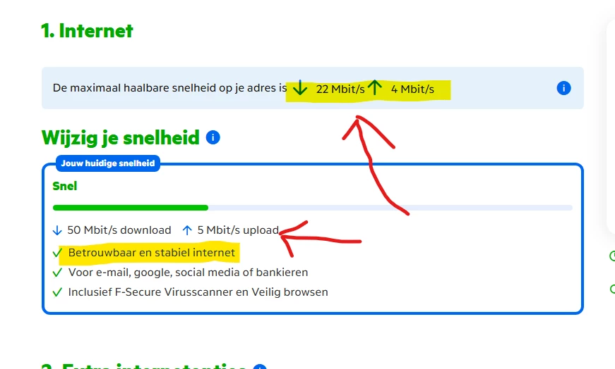

Beste KPN,
Toen jullie Telfort overnamen had ik een 100 Mbit abonnement. Op mijn adres was 80 Mbit technisch haalbaar, en dat voldeed prima.
Vorig jaar hebben jullie dat abonnement zonder enige kennisgeving eenzijdig verlaagd naar 50 Mbit. Ik heb dat destijds laten lopen, omdat 50 Mbit voor mijn gebruik nog acceptabel was.
Nu blijkt dat mijn adres sinds een maand nog maar maximaal 22 Mbit aankan, zie screenshot. Wederom zonder bericht, uitleg of alternatief aanbod. Dat vind ik onacceptabel.

Beste ​@JeepNL zo te lezen heb je een xDSL-abo, daarbij worden snelheden opgegeven TOT,
in jouw geval TOT 50Mbit/s, hoe verder je van de centrale woont, hoe lager je snelheid, in jouw geval is 22/4Mbits het maximaal haalbare op het moment, totdat je een keer over kunt gaan naar glasvezel.
Is er al bekend wanneer jouw straat voor glasvezel in aanmerking komt?
Dat KPN Netwerk het toentertijd aangepast heeft naar 50Mbit/s heeft dus een technische reden omdat TOT 100Mbit/s op jouw adres niet (meer) leverbaar is en je betaalt uiteraard ook voor TOT 50 en niet voor TOT 100.

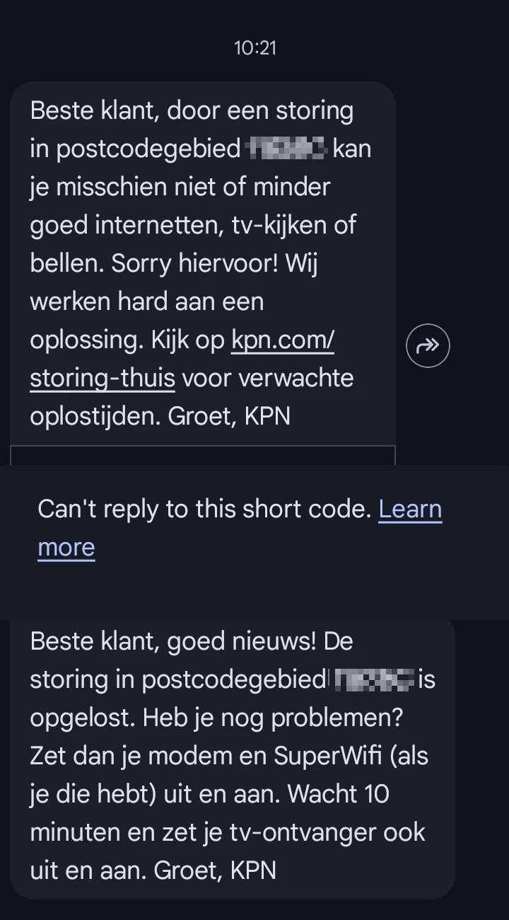

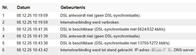

  • December 8, 2025
Vrijwel nooit storing op mijn adres, maar vandaag opeens wel (10:19:59). Ik had goede hoop, misschien heeft KPN mijn berichtje hier gelezen, en is aan het kijken. Maar nadat internet hersteld was (10:41:35) is er niets verbeterd.
En nog steeds geen email van KPN. Ik betaalde dus een x bedrag voor 100Mb/s, (80Mb/s) toen betaalde ik datzelfde bedrag voor 50Mb/s en nu betaal ik dat voor 22Mb/s.
En geen communicatie.
