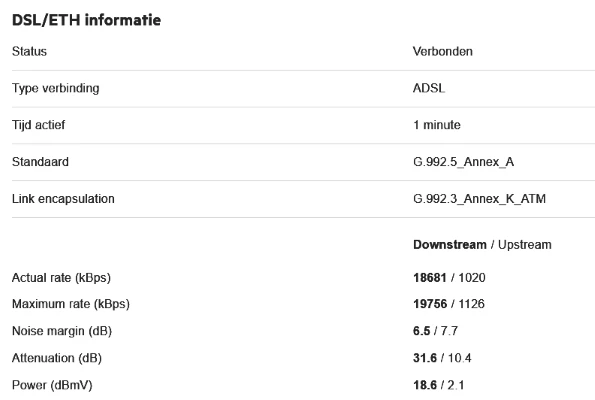

​Een downloadsnelheid van 18 Mbps is naar mijn idee zowel niet meer van deze tijd, als nog net bruikbaar. Het is de vraag waarom mijn meting vorige week zoveel slechter was én wat de resultaten volgende week zijn.
@MR_CHIP. Of het 'beschamend' is, hangt er volgens mij vanaf hoeveel huishoudens in Nederland nog zo’n trage verbinding hebben en of er een passende oplossing wordt geboden wanneer je erom vraagt.

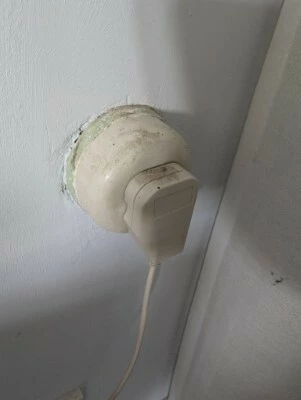

Ik kan me helemaal vinden in jouw aanpak, ​@Tom87932 .     Als jij daar -ter plekke en bekabeld- snelheden meet die lager liggen dan wat ik aan mijn kant heb gemeten (met een lichte marge natuurlijk) dan kan het ook best zijn dat er even een monteur die kant op moet om dat koper (en de aansluitingen in zowel de wijkcentrale als bij jouw moeder thuis langs te lopen).  Om daar al vast op te anticiperen: Stel dat die snelheid ondermaats is, zou je dan een foto kunnen maken van het is/ra punt?  Of het misschien beschrijven. Ik wil graag weten of het een ‘oude’ lasdop is. Of een relatief nieuw plastic kastje.

Vanochtend heb ik het netwerk en de fysieke opstelling getest. Hoewel de snelheid en latency veel beter waren dan bij de laatste meting, blijft de verbinding voor 2026 ondermaats (15/0,8 Mbps, ping ~100 ms). Bovendien laden bepaalde websites en downloads nog steeds niet. Ik kan nu dus niet meer achterhalen waarom de verbinding zó slecht is geweest. Bekabeld testen met wifi in de router uitgeschakeld geeft dezelfde resultaten. De TV-ontvanger op een zender zetten kost 6 Mbps, ongeacht of de TV aan staat. (Hier was het handig geweest als de stream pauzeerde als de TV uit staat, maar ik snap dat dat het risico bij andere gebruikers niet waard is.)

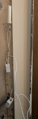

De fysieke infrastructuur is een verouderde lasdop gevolgd door meerdere stekkerverbindingen en ca. 4,5 meter weggestucte kabel, maar het verplaatsen van de router direct naar het eerste aansluitpunt gaf geen verbetering in speedtests of de signaalkwaliteit in de routerinterface.
