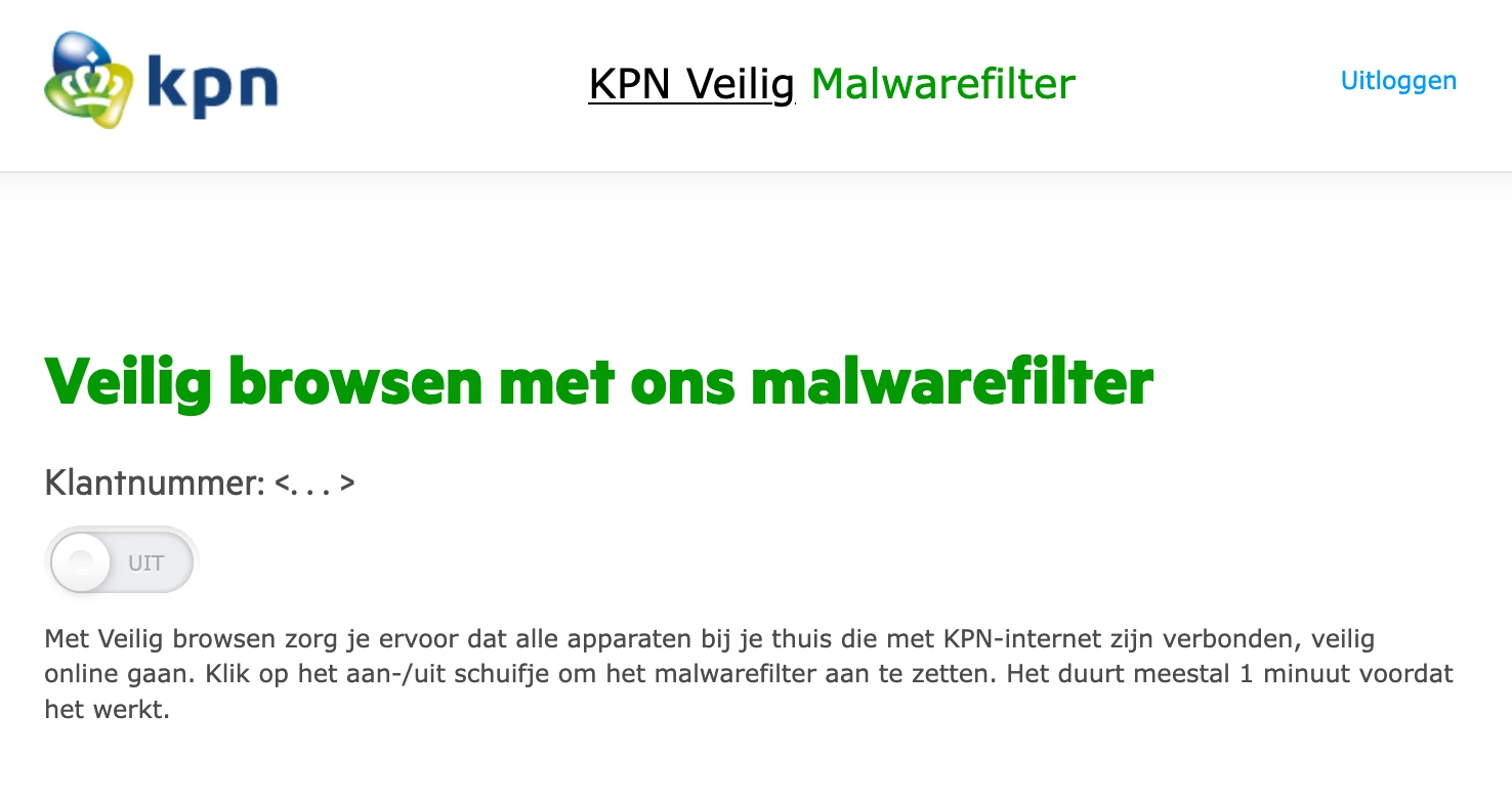

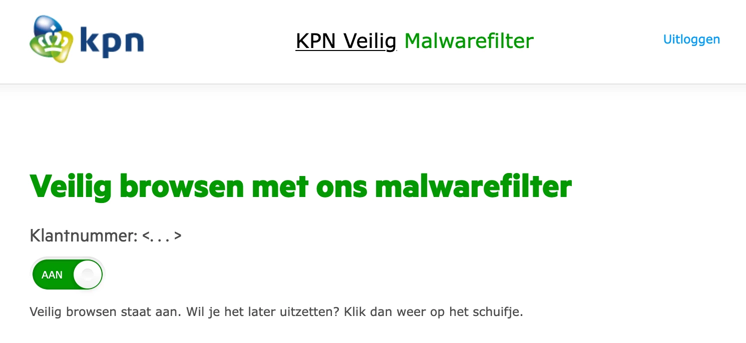

Is dat nu niet het product “Veilig Browsen” dat gratis bij het internet abo is ingesloten maar wel aangezet moet worden?
Daar lijkt het wel op. Op kpn.com/superveilig/malwarefilter lees ik:
Geen gedoe meer met virussen of schadelijke websites. En het mooiste? Je krijgt Veilig browsen gratis bij KPN Internet. Zo browse je niet 'gewoon veilig', maar SuperVeilig.
Ofwel: aan- en uitzetten via internet.veilig.kpn.com.
KPN Veilig: beheer malwarefilter

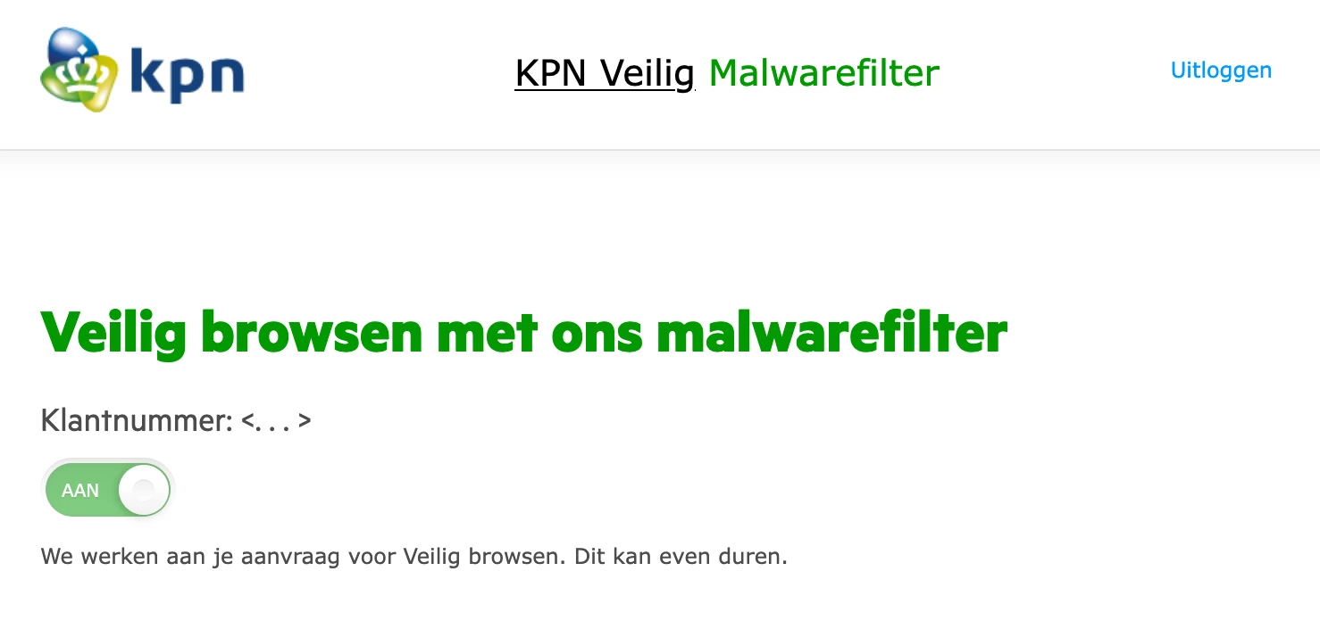

Wijzigen duurt even:
KPN Veilig: aanzetten duurt even

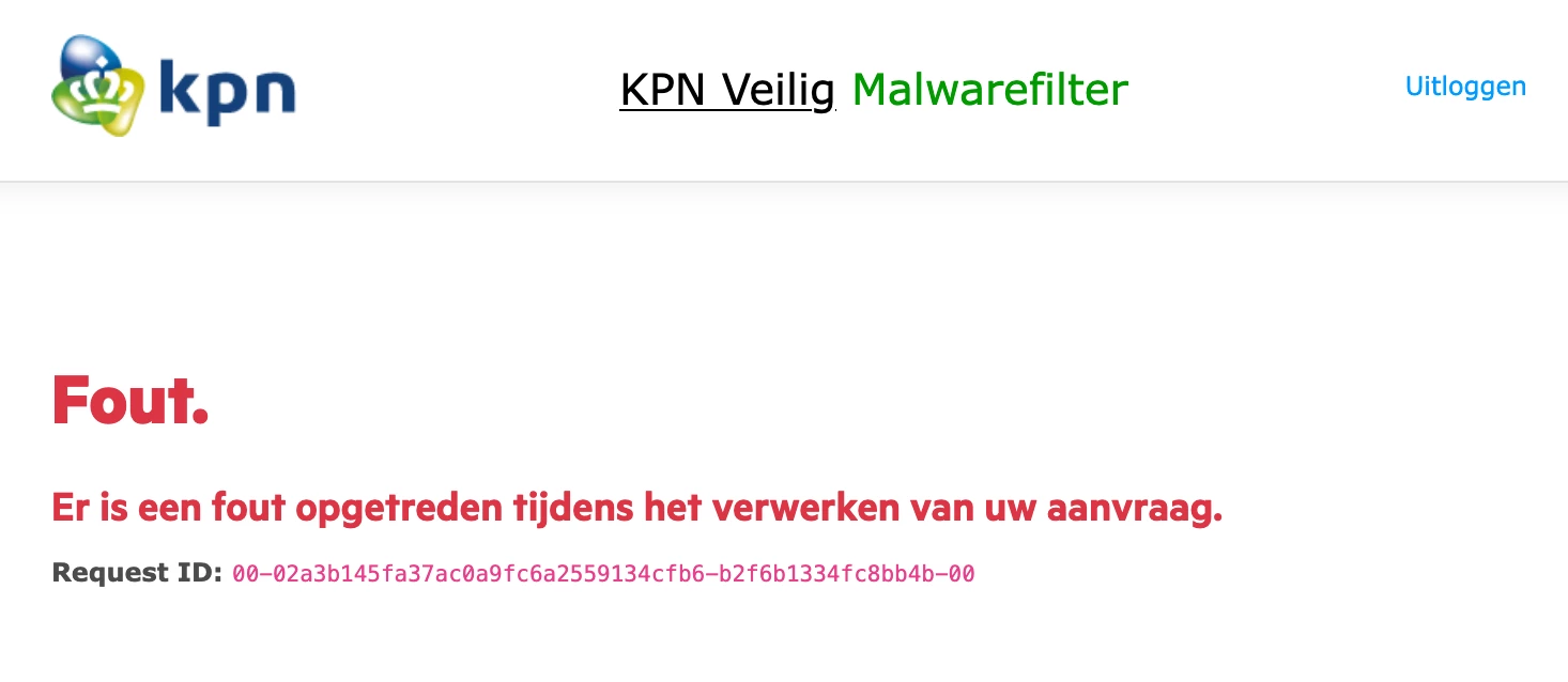

Wijzigen duurt dus even, ook al is je internetverbinding allang weer terug. Mijn ongeduld (het verversen van de pagina) werd afgestraft met dit:
KPN Veilig: foutmelding na ongeduldig de pagina verversen
...wat pas weg leek te gaan na handmatig herstarten van mijn modem.

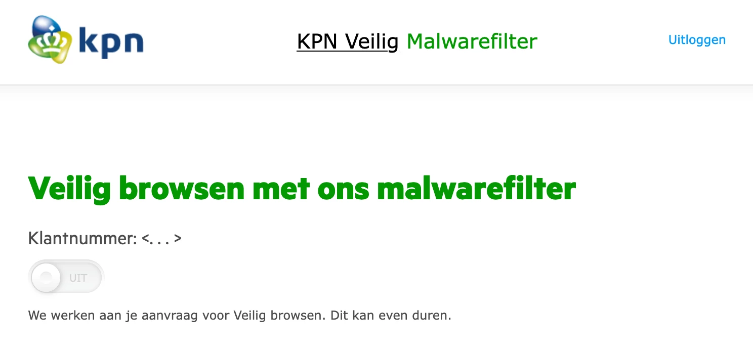

Wat natuurlijk ook weer even duurt:
KPN Veilig: uitzetten duurt even

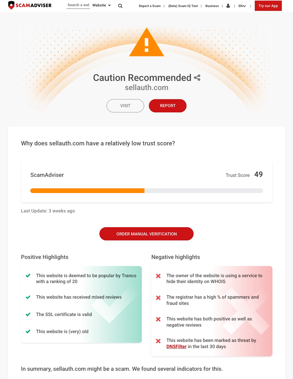

scamadvisor.com meldt dat de site de afgelopen 30 dagen als bedreiging is ingevoerd in "DNSFilter”
Misschien is dat een verklaring is als ESET/KPN die data gebruikt.
Inderdaad, dat domein heeft een slechte score op die website (goede tip van hmmsjan_2). Maar ESET lijkt het wel oké te vinden.
ScamAdvisor.com geeft een lage score en meldt ”This website has been marked as threat by DNSFilter in the last 30 days”:
ScamAdvisor.com geeft slechte score aan sellauth.com
Company Rating
We see that the owner of the website is using a service to hide his/her identity. This may be because the owner does not want to get spammed. However, it also makes it difficult to identify the real owner of the website. As a result, websites hiding their identity get a slightly lower score.
We found that this company has been reviewed at the extremes. The reviews are either very positive or negative. This may indicate a possible scam. In this case, a lot of real customers complain about the company. To hide this fact, the scammer is compensating by buying positive reviews, hiding the negative ones. We recommend you to manually check the reviews to see what is the case. Do positive reviews look real? What are the negative reviews about? Also, check out our blog post How to Recognize Fake Reviews
Webshop Analysis
This website is deemed to be popular by Tranco with a ranking of 20. Having a high ranking in Tranco is a good sign. Not only does the website have a lot of visitors. Also several other websites link to this site, meaning that it is considered relevant by others.
This website has been set-up several years ago. We consider this a positive sign. The longer a website exists, the more it can be expected that it is legit. However, the age of the website is unfortunately no guarantee. In some cases, scammers have been found to buy existing domain names and start their malicious practice here. So checking a website remains a necessity.
Technical Analysis
This registrar has a high percentage of spammers and fraud sites. The domain registration company seems to attract websites with a low to very low trust score. This may be a chance but it may also because the "Know your customer" process of the registrar is poor or non-existing. We reduced the trust score of the website as a result.
A valid SSL certificate was found. Professional companies use an SSL certificate to encrypt communication between your computer and their website. However, there are different levels of certification and scammers also install a free SSL certificate. If you have to enter your data, never do this without checking if an SSL certificate protects your information.

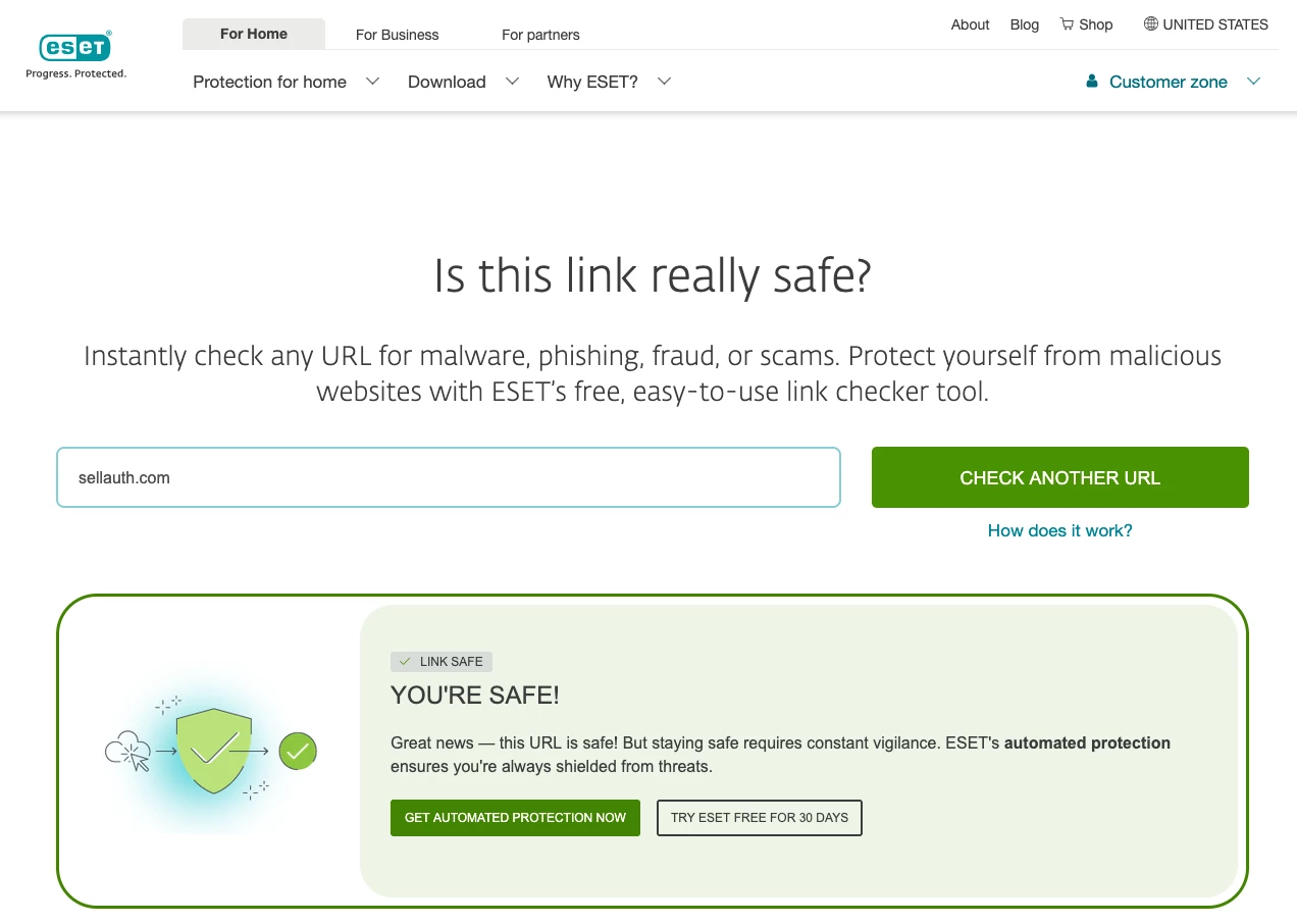

Maar ESET vindt het wel oké?
ESET vindt sellauth.com wel oké
Aan de andere kant: we willen scammers ook niet wijzer maken dan ze zijn natuurlijk. Ik vraag me nu ook af waarom ​@anoniempje0 die gebruikersnaam heeft. Maar dat kan ook andere redenen hebben natuurlijk.

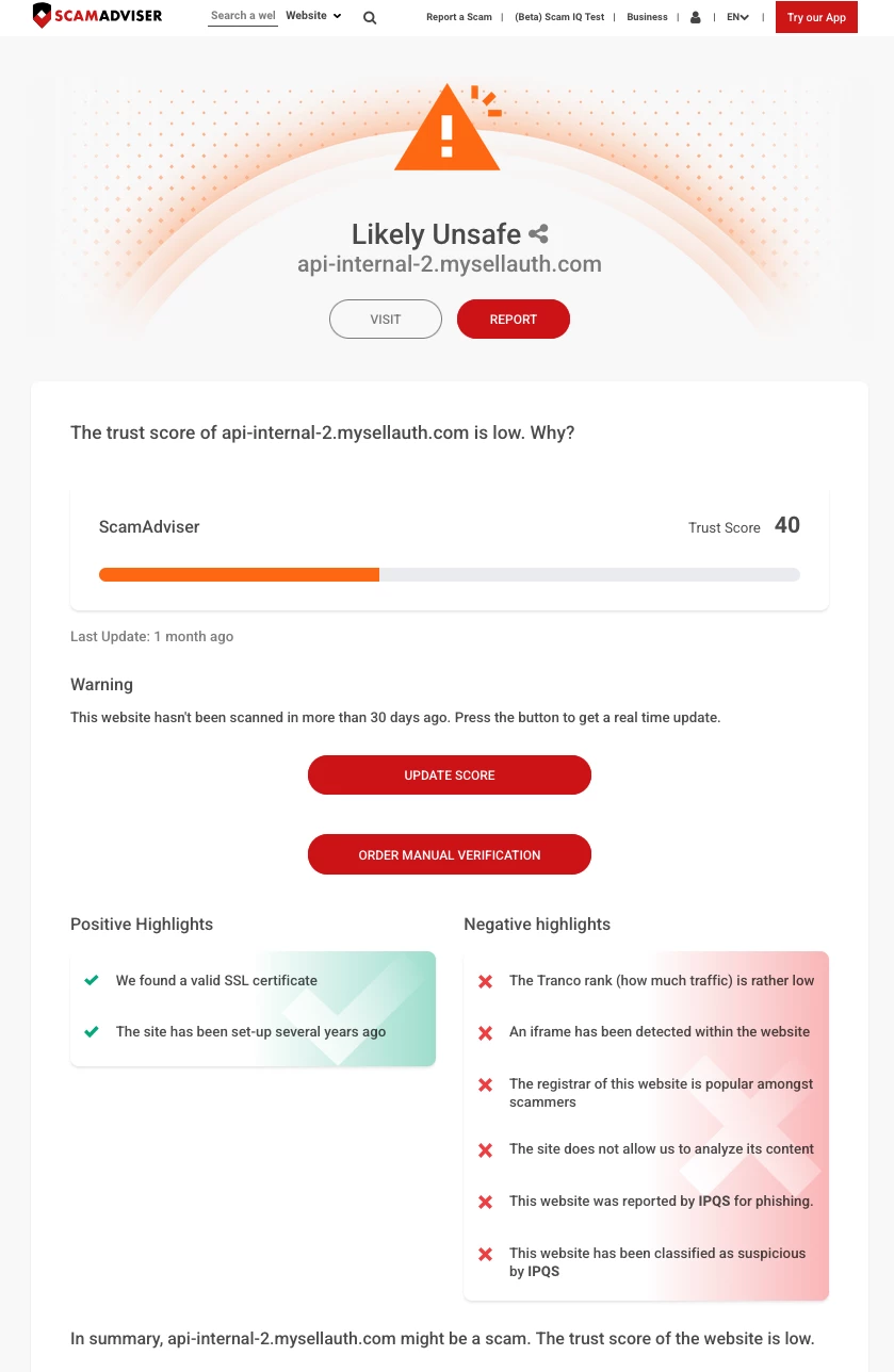

Dat API subdomein zonder /v1 redirect trouwens naar api-internal-2.mysellauth.com. En die heeft een nog slechtere score, als die ScamAdviser.com score wat zegt. Het noemt onder andere “This website was reported by IPQS for phishing” als reden. Idem voor mysellauth.com. Beide worden (nog?) niet geblokkeerd door het malwarefilter.
ScamAdvisor.com geeft nog lagere score voor het API subdomein (na redirect)
...maar (nog?) niet geblokkeerd door het KPN malwarefilter:
