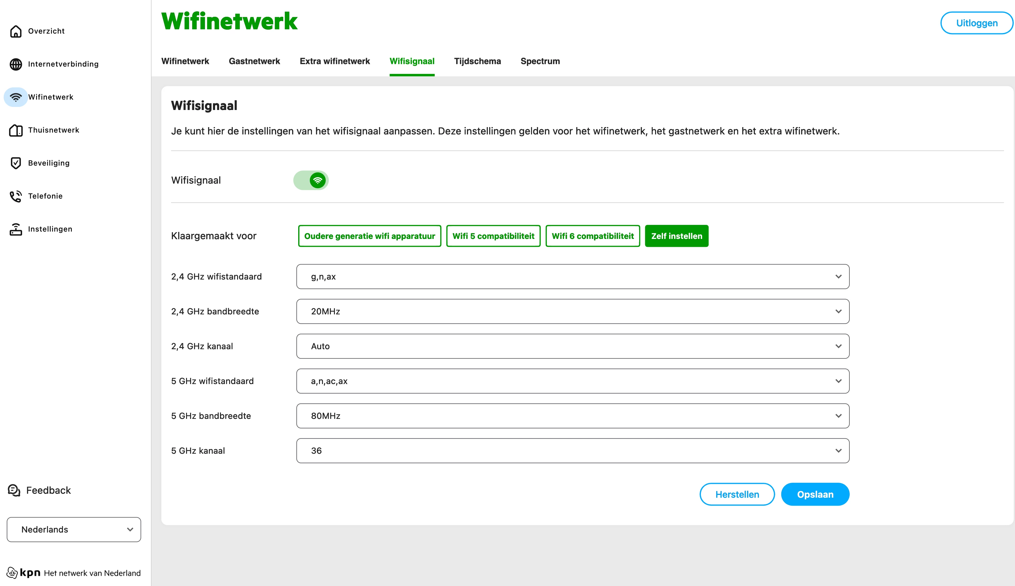

Kun je aangeven hoe jouw SuperWifi 2 is aangesloten op de V10? En hoe je dat vaste kanaal hebt ingesteld?
Een superwifi2  in combinatie met v14. Hier kan je op de v14 het kanaal vast zetten wat vervolgens dan toch niet gebeurt.

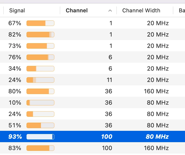

@Erik van KPN Hier zie je een scan gefilterd op ssid hierin zie je ook dat de kanaal breedte niet wordt aangehouden.  Ik heb dit trouwens ook op een adres in combinatie met de v10.
