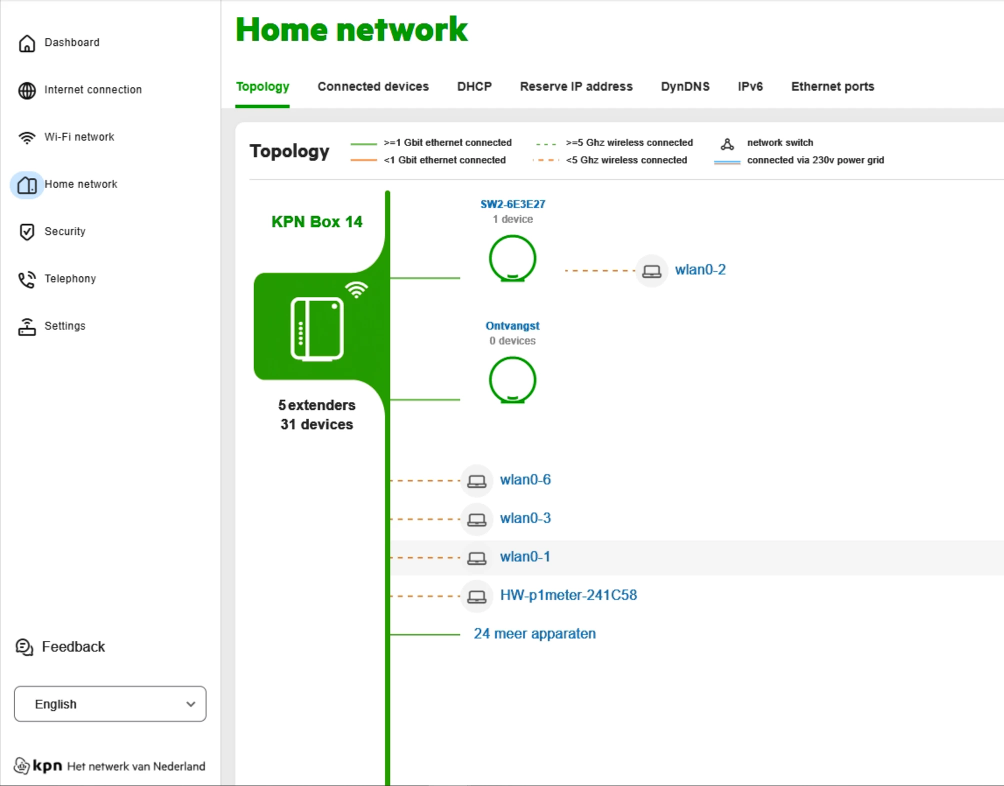

@Erik van KPN Hier zie je een scan gefilterd op ssid hierin zie je ook dat de kanaal breedte niet wordt aangehouden.  Ik heb dit trouwens ook op een adres in combinatie met de v10.

Beste Erik,
Beide geprobeerd zonder succes want ook de Wifi punten houden zich niet aan de kanaal instellingen.
Het is trouwens onwerkbaar met overzichten waar niet alle wifi punten op staan (tekst zegt 5 extenders maar ze zijn niet te zien) en die er zijn accepteren geen clients waardoor alles met het modem verbind. Zal kijken of ik storing kan melden via 0800-0402
