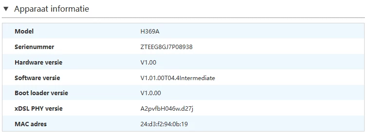

  • Mijn modem/router is een Zyxel H369A (V1.01.00T04.4Intermediate)

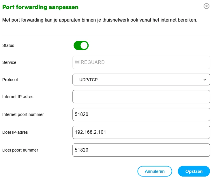

Bij mij (Box 12) werkt WireGuard zonder problemen met deze instelling:

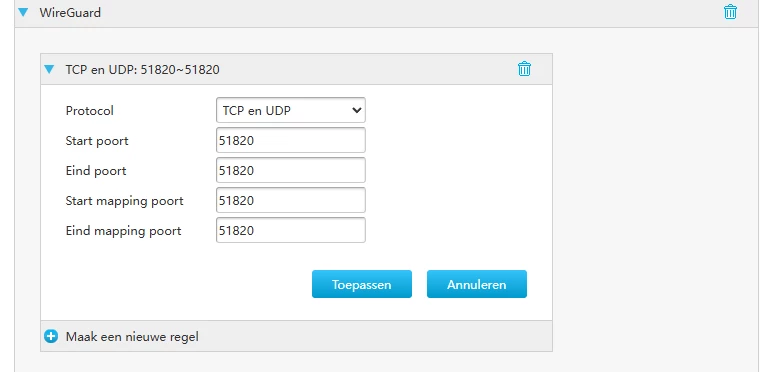

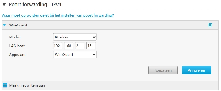

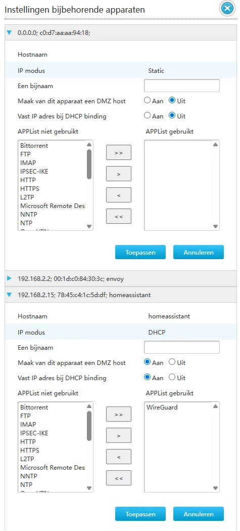

Hierbij de screenshots mbt de poort forwarding.
Hoor graag wat jullie nog meer nodig hebben.
Floris

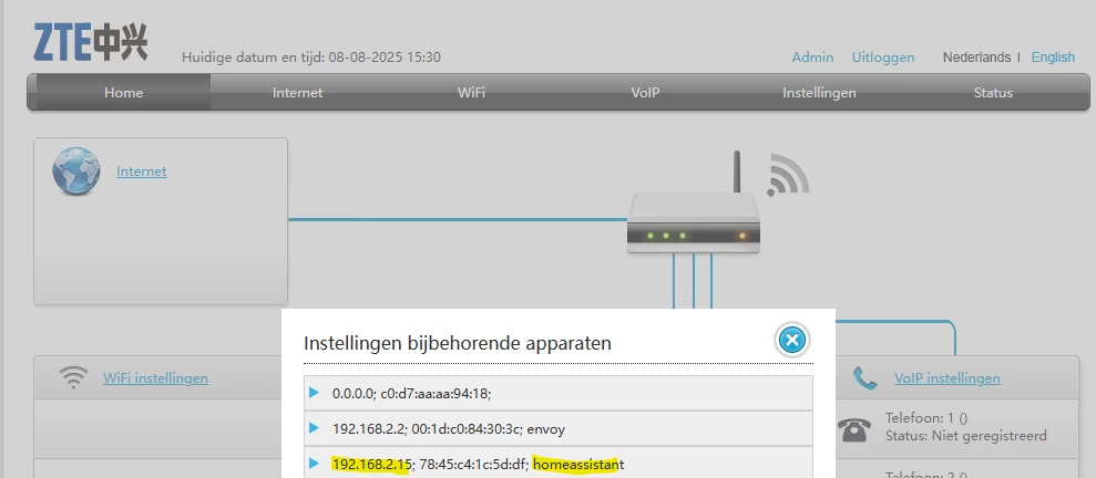

Dit zou op de V10 oude firmware moeten werken. Is het 192.168.2.15 adres met DHCP verkregen en vastgezet in het modem? Alleen dat 0.0.0.0 adres hoort er zeker niet te staan. Als dat niet weg te krijgen is zou ik, hoe vervelend ook, een reset naar fabrieksinstellingen overwegen.

Hierbij. Wat kan dat 0.0.0.0; adres zijn?
  • 588 reacties
  • 8 augustus 2025
Volgens het MAC adres Arcadyan, dus  TV ontvanger, superwifi, buitengebied ??
Geen idee waarom die 0.0.0.0 krijgt.
DMZ is gevaarlijk, het systeem staat dan open op internet!

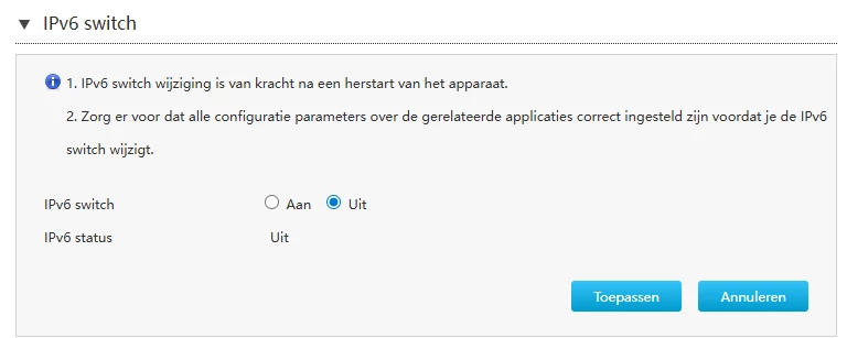

Afgezien van de Wireguard instellingen heb ik weinig aangepast op de Experiabox. Enige aanpassing heb ik als volgt gedaan:
