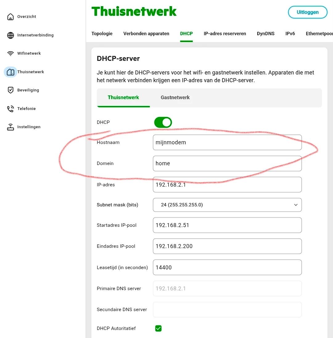

Kan allebei. .kpn werkt bij mij niet want mijn pi-hole zet alleen de .home suffix door naar de router dns. Lokale apparaten zijn dus bereikbaar met hostnaam.home. De mijnmodem.kpn is een speciaal geval (maar .kpn is geen lokaal netwerk suffix).
Eigenlijk vind ik de naam mijnmodem ook verkeerd want voor glasvezel is de Box geen modem maar alleen router. Dus eigenlijk mijnrouter.kpn of mijnrouter.home 😉
Hostnaam en domein (suffix) kun je overigens in de router aanpassen. Ik heb eigenlijk geen idee of de mijnmodem.kpn dan blijft bestaan.
