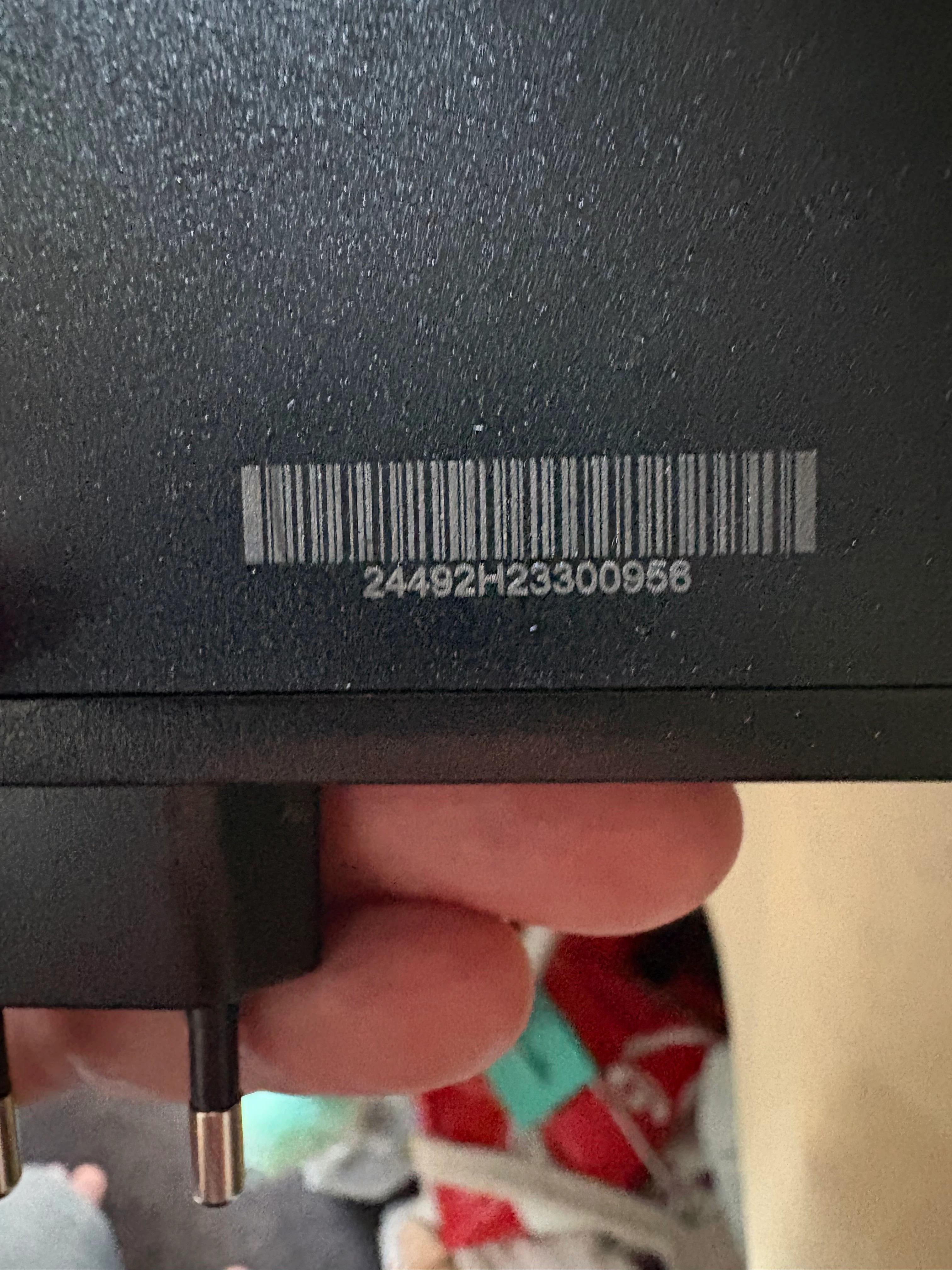

Ik heb 1,5 week geleden een nieuwe Box 12 ontvangen. Bij de levering werd al door KPN aangegeven dat ik goed moest controleren of de meegeleverde adapter het model ADS was, omdat deze vereist is voor de Box 12. Helaas zat er een MSG-adapter bij.
Inmiddels heb ik drie keer contact gehad met KPN en telkens opnieuw wordt er een MSG-adapter geleverd. Ik heb nu vier verkeerde adapters (MSG) in huis, maar nog steeds niet de juiste.
Hoe moeilijk kan het zijn om de juiste adapter te versturen? Ik wil graag zo snel mogelijk een werkende ADS-adapter ontvangen, want dit begint inmiddels frustrerend te worden.

Het serienummer vind je onder de streepjescode aan de zijkant, inderdaad. Begint dit nummer met 2202 tot en met 2317? Dan heb je een verkeerde en kan je deze zelf online ruilen. Ga daarvoor naar kpn.com/adaptervervangen.

Niet alle adapters van het type MSG zijn slecht/verkeerd. Alleen een bepaalde serie kan een fout bevatten.
Als het serienummer begint met 2202 t/m 2317 dan heb je mogelijk een verkeerde.
Alle andere zijn zeker weten goed.

​@RvdLang kan je eens controleren welk serienummer jouw adapters hebben? Misschien kan je hem namelijk wel gewoon gebruiken.

Bedankt voor de reactie voor de zekerheid de serienummer staat onder de barcode ?

Ik heb even gekeken maar deze heb ik er momenteel inzitten en heb ik ook storing mee dus het probleem lijkt niet aan het serienummer te liggen
