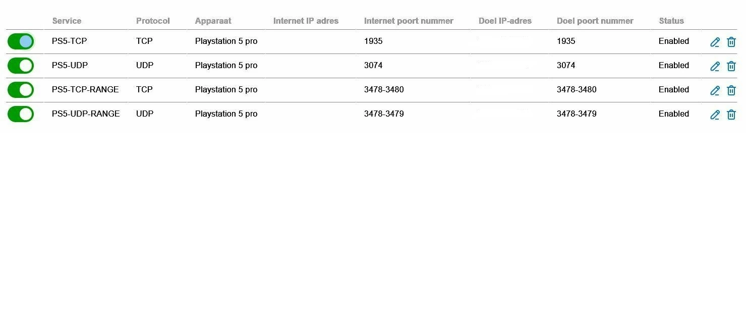

Goedenavond,
Na diverse topics hier gelezen te hebben en redelijk wat wijzer ben geworden ervan, is het voor alsnog
een drama om mijn NAT TYPE op NAT TYP 1 te krijgen. UPnP wil ik niet gebruiken en wil ik dit d.m.v. port forwarding geregeld hebben.
Ik heb een Experia Box 12, V12.C.24.05.08.
Firewall wil ik op middel houden, om de veiligheid te behouden waarbij ik ook de DMZ functie ontwijk.
Dit zijn de forwardings die ik geplaatst heb.
Hopelijk kan iemand mij helpen!
Bij voorbaat dank!
Admin: gegevens verwijderd i.v.m. privacy

Als ik een ander topic erbij pak over NAT type 1 en port forwarding, dan komt de topicstarter tot de conclusie dat NAT type 2 het maximale is wat je kunt bereiken. En dat zou ook voldoende moeten zijn voor het spel om zonder restricties te kunnen verbinden met de server. Als ik nu zo kijk naar je port forwarding instellingen, dan ziet dat er goed uit. Maar misschien wil ​@Marlon92 hier ook nog even zijn licht over laten schijnen.

Ik zie een plaatje waarbij onder "Doel IP adres" niks staat. Heb je dat gewist of staat daar echt niks?
Zet de firewall eerst op "Standaard". Dan de boel aan de praat zien te krijgen. Daarna kun je kijken of de stand "Middel" ook werkt.

Doel IP adres staat bij mij ingevuld met het IP wat die van mijn PS5 en is door een forum admin weggehaald i.v.m. privacy. “Standaard” is bij deze Experia box V12 “Middel”. Een lager niveau instellen zal ervoor zorgen dat ALLES toegestaan is, wat dus een veiligheidsrisico met zich meebrengt.
Dat is nergens voor nodig want dat zijn lokale ip adressen. Die zijn bij iedereen hetzelfde. Beginnen standaard bij KPN met "192192.168.2.". Daar is niets onveiligste aan om die te laten staan.
Dat is onzin. Het gaat hier om verkeer binnen vandaan naar buiten. Bij de oude firmware was alles gewoon toegestaan. Vergelijkbaar dus met instelling "laag". Daar was niets onveiligs aan. Dat is bijvoorbeeld bij een Fritzbox ook zo. Daarbij is ook alle verkeer binnen vandaan naar buiten toegestaan.

Ja dat gaat ook niet veranderen. Dat betekent dat er een router tussen staat. Die staat er ook tussen. Toch? Hoe wil je dat anders doen?

NAT type 2 is via IPv4 het hoogst haalbare achter een natting device zoals een router.
