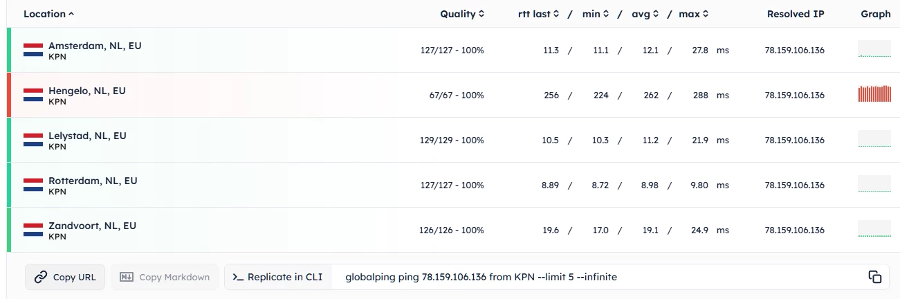

Ik heb via globalping.io via KPN nodes wat pings uitgevoerd maar zie daar eigenlijk geen gekke resultaten.
Behalve 1 node in Hengelo, maar ik denk eerder dat deze node niet helemaal 100% is.
78.159.122.224
https://globalping.io/?measurement=2k6wnI4FPCV0jJ1J400021655
46.165.211.36
https://globalping.io/?measurement=2be7fz89zZ3Tt8aqH00021658
Je kan er zelf ook wat pings/traces uitvoeren (je hebt 250 credits per uur geloof ik)

​@Dennis-L & ​@Erwin van KPN
Nou ik denk dat het toch de Node in Hengelo is, de ping komt wel overeen met de ms die ik vaak in de game heb. Woon zelf in Arnhem dus de kans is groot dat mijn verbinding de node in Hengelo zou kiezen als meest dichtbij?
Dit is naar het IP dat ik van Crytek heb gekregen waarop ik voor hun steeds moet testen 78.159.106.136
https://globalping.io?measurement=2o1ivKKiX7iOC2W0P00021Es0.2PN2dN8rKO1Be6CYZ00021Es0.2QJ4rPVqAkA5PhcEP00021Es0.2XFbTtVegPSNmjqUJ00021Es0.2i31xZeDvDoAuirsj00021Es0.2KXfJL3eQSJJOeXF400021Es0.2vyO7Aezl0tJqtvsH00021Es0.2vhqiJGqYsdiuAvdj00021Es0.2aAqvlBU3vQJP46AN00021Es0.2FzHxDnx2vUSSye6P00021Es1&display=table
