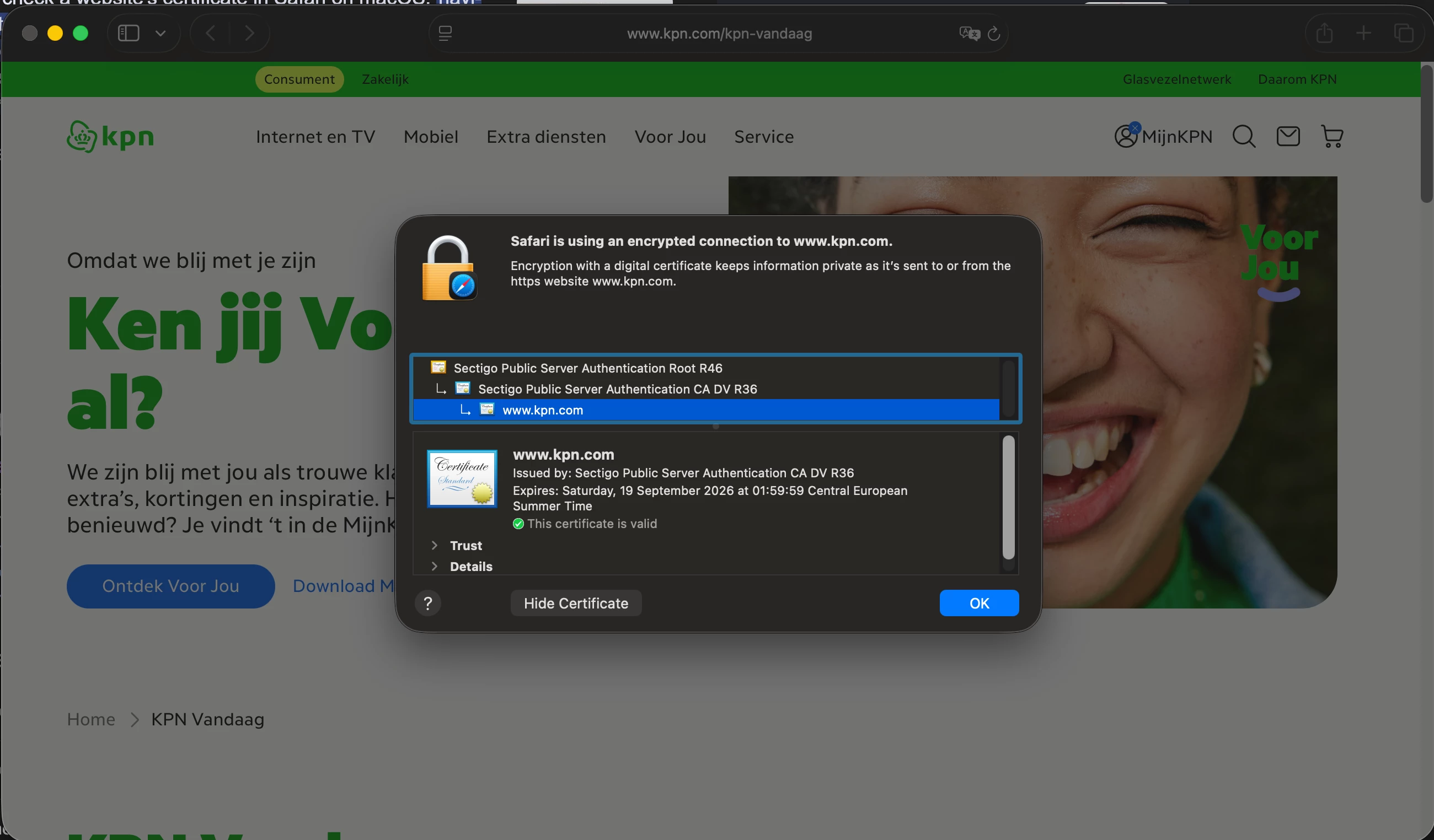

Vulpen
  • KPN Medewerker
  • aug 21, 2025 1:21 p.m. UTC
Hier gaat het wel goed (zie screenshot), kun je zien aan het certificaat waarom hij geen beveiligde verbinding kan opzetten?

Vulpen
  • KPN Medewerker
  • aug 21, 2025 3:50 p.m. UTC
​In veel (alle?) gevallen dat de melding van “geen beveiligde verbinding”  komt betekend dat dat het gebruikte certificaat door de server om een specifieke reden niet vertrouwd word door het systeem. Deze kan op veel manieren niet vertrouwd zijn de vraag is alleen… welke reden :)
via het menu “Safari → Connection security details → Show certificate” kun je zien welk certificaat er gebruikt word (en zo uit mijn hoofd ook staat er dan ook bij waarom het niet vertrouwd word.
Als je naar www.kpn.com gaat zou je het certificaat moeten krijgen die ik ook in mijn eerdere screenshot heb staan (onder details: SHA265 fingerprint 29 18 89 D4 83 D0 69 53 72 93 00 1F D0 5D B8 9B 5C AC 69 17 4F DB 97 76 65 5E 86 97 01 B1 3D D8) (welke wel vanaf 18 Augustus 2025 valide is)
De community en de aparatuurvoorthuis hebben een certificaat die vanuit een andere Root CA komt, dus mijn educated guess is dat de root certificaten die voor www gebruikt zijn (“Sectigo Public Server Authentication Root R46” en of de “Sectigo Public Server Authentication CA DV R36” intermediate certificaat) zijn niet aanwezig op jullie macOS devices waardoor hij niet vertrouwd word. (dit kun je controleren in je keychain applicatie of de certificaten daar bestaan)
Mocht dat het geval zijn kun je kijken of er voor jou device een update beschikbaar is (aangezien deze publieke certificaten bij de meeste machines via de updates netjes binnen komen of een ander automatisch mechaniek van Windows/Linux/macOS/iOS/android).
Mocht er geen update beschikbaar zijn (macOS 11 is al even geleden ;)) dan kun je altijd nog bij de uitgever van de certificaten (in dit geval Sectigo) de officiele root/intermediate certificaten ophalen en op je device installeren zodat de certificaten die door hun worden uitgegeven (in dit geval voor www.kpn.com) ook worden vertrouwd. (en ik vermoed dat zodra de andere certificaten aan vervanging toezijn hier dan ook geen last meer van hebben)

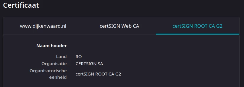

  • aug 25, 2025 8:26 a.m. UTC
Dit heeft op zich niets met KPN te maken, er zijn bijv. ook  gemeentes die een Roemeense “Certificate Authority” hebben die in een oudere Safari problemen geeft. Ieder besturingssysteem of browser heeft lijst van vertrouwde “Certificate Authorities”, die  regelmatig geupdated moet worden.
Voorbeeld uit Noord-Holland:
Werkt niet op oude Iphone/Safari, ook niet in firefox/ios15.8.4
Als voor een oudere versie geen updates meer geleverd worden, staan de leveranciers graag klaar om de allernieuwste versie te verkopen, in geval van iPhone dus een nieuwe telefoon. dat is hoe het tegenwoordig werkt. En dan is Apple nog een van de betere wat betreft updates...
