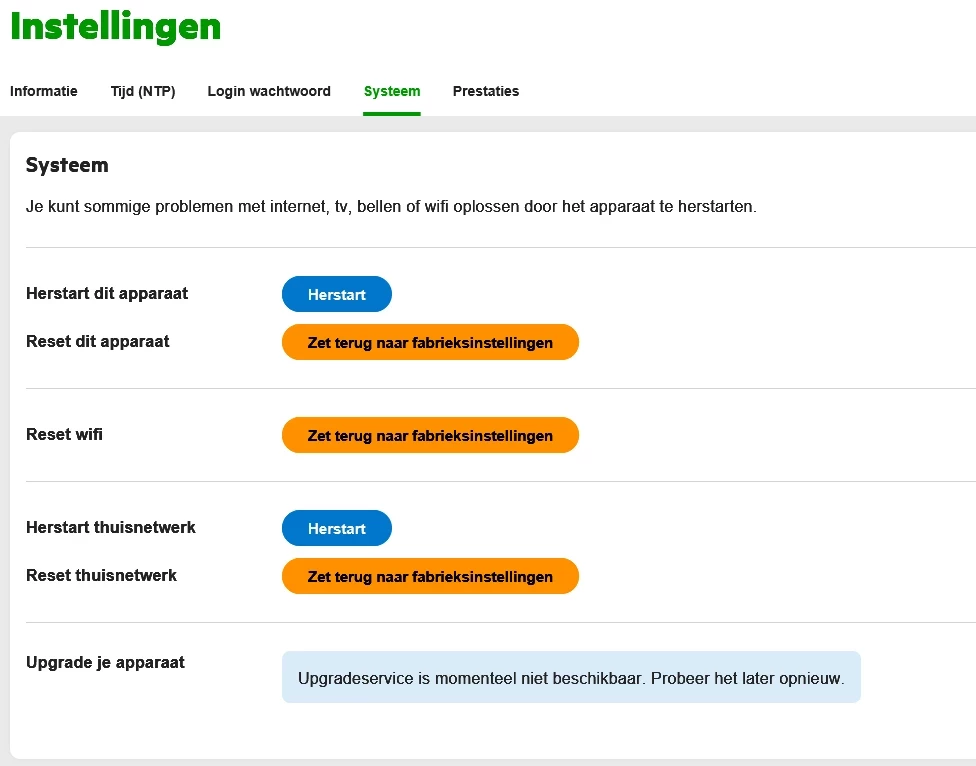

Dank voor de extra informatie, overstappen naar andere versterkers is ook niet de bedoeling. Laten we eerst beginnen met het netwerk een herstart geven in de interface van je modem.
Open een browser en ga naar 192.168.2.254 of mijnmodem.kpn en klik daar op Instellingen en klik daar op Herstart Thuisnetwerk.
Mocht dit niet werken. Zou je het volgende willen proberen voordat we alles opnieuw instellen?
  1. Is je SuperWifi punt bekabeld aangesloten op je modem? Haal dan de kabel uit het SuperWifi punt
  2. Druk 10-12 seconden op het resetknopje achterop het SuperWifi punt tot hij 5x rood knippert
  3. Het SuperWifi punt start nu opnieuw op en zal groen gaan knipperen. Zet dan het Superwifi punt uit met de aan/uitknop
  4. Sluit je SuperWifi punt (weer) rechtstreeks bekabeld aan op je modem.
  5. Zet hem weer aan en wacht ongeveer 5 minuten. Het lampje van het SuperWifi punt zal achter elkaar verschillende kleuren laten zien, eindigend met stabiel groen.
  6. Hierna is het SuperWifi punt weer werkzaam en kan, als je dat wilt, losgemaakt worden van het modem om ergens anders in huis neergezet te worden
