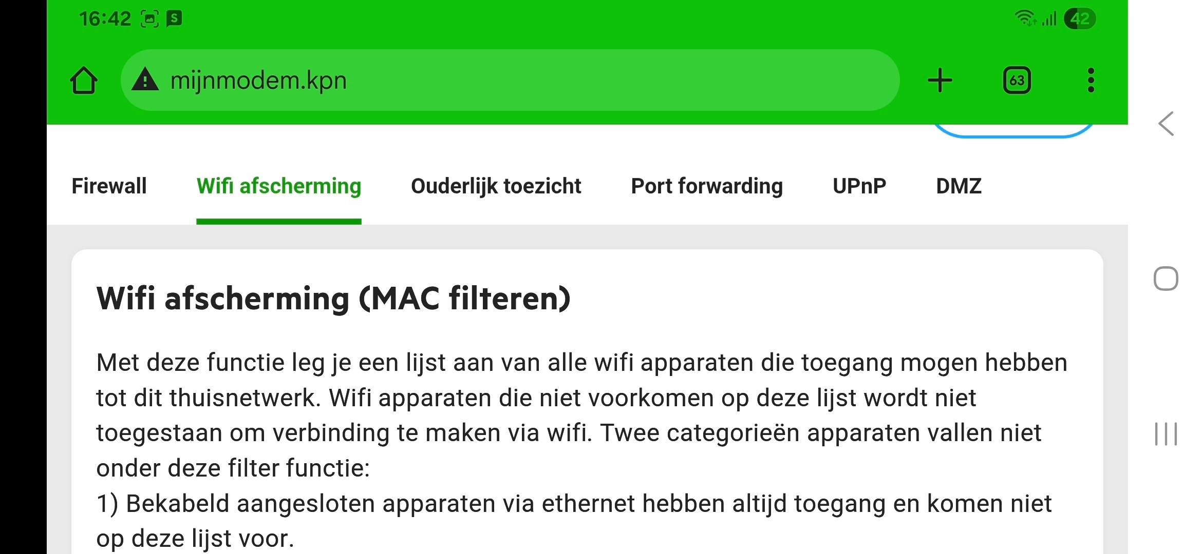

Ik had hetzelfde probleem met mijn Epson ET-2850. Eerst heb ik een extra WiFi netwerk van 2,4 Ghz aangemaakt in de Experiabox. Ik kon toen met mijn telefoon, laptop, desktop verbinding maken met dit netwerk behalve met de printer. Foutcode E-6 kreeg ik van de printer. Tig keer gebeld met Epson en naar KPN. Er werd naar elkaar verwezen, met de opmerking van Epson dat er mogelijk wordt gefilterd op het MAC-adres van de printer. KPN gaf aan dat dat NIET het geval zou zijn. Dit probleem heeft zich meer dan een jaar voortgesleept. Nadat ik het bijna opgegeven had, ben ik gaan zoeken/kijken in de Experiabox. Nadat ik ingelogd was ben ik via BEVEILING, op tabblad WIFI AFSCHERMING(MAC filtering) gekomen.
Daar heb ik bij MAC-adres het MAC -adres van mijn printer ingevuld. Let op dat je de schakelaar "Apparaat blokkade aan/uit" op "aan" zet (dus naar rechts zet.)
Nu kon ik zonder enig probleem mijn printer met het extra wifi netwerk van 2,4 Ghz verbinden en is mijn probleem opgelost na 15 maanden zoeken, bellen en kastje muur opgelost. KPN reageerde na mijn opmerking hierover dat zij zich NIET bemoeien met dit soort problemen. Eén woord: Schaam je KPN vwb jullie service om dit probleem op te lossen.
Ik hoop dat ik iemand hier mee heb kunnen helpen.

Ik heb deze oplossing geprobeerd in het modem kpn box 12. Echter veroorzaakt dat je geen verbinding meer hebt via WiFi. Je hebt dan alleen nog verbinding met een evt gast verbinding, dus kun je dit niet meer terugdraaien in het modem omdat je met een gast verbinding niet in het modem kunt. Restte niks anders om helpdesk te vragen om modem WiFi te resetten. Dat is gebeurd maar dan moet je weer alle verbindingen opnieuw instellen als je die voorheen veranderd hebt. Voor de kpn box 12 dus geen oplossing helaas
