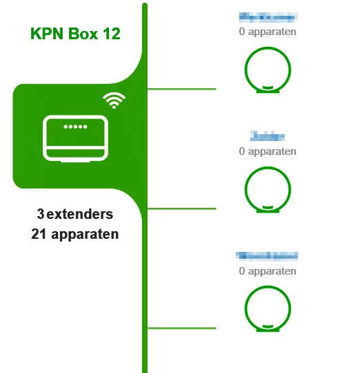

Kijk dit bedoel ik, na 2 uur wachten staan ze nog niet alle 4 aan op de wifi points, op het modem wel, maar niet alle apparaten redden het om zicht te verbinden met het modem in de meterkast!
Tevens Wifi op 5 gezet;

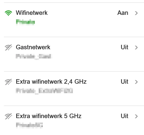

Gebruik je de extra WiFi netwerken wel? Die kun je alleen in het modem aan of uitzetten.
  • nov 12, 2025 5:54 p.m. UTC
Ja die ene is voor oudere apparaten die alleen 2.4 ghz aankunnen.

Is dit het modem of een WiFi punt?
  • nov 12, 2025 6:24 p.m. UTC
Dit is op het wifi punt
Synchronisatie tussen modem en point verloopt al heel lang hopeloos.

Staat WPA op 2 personal in het modem?
  • nov 12, 2025 7:40 p.m. UTC
Klopt wpa2.

Dit is nu het resultaat;
Geen een verbind met de wifi points.
Gisteren meerder malen herstart en zelfs eentje gereset.
  • nov 13, 2025 9:33 a.m. UTC
Alles verloopt volgens het schema via het modem en nog wel bedraad, best knap voor een tablet
Klopt dus niks van de interface, welke overigens via een telefoon voor geen meter meer functioneert na de laatste updates.
