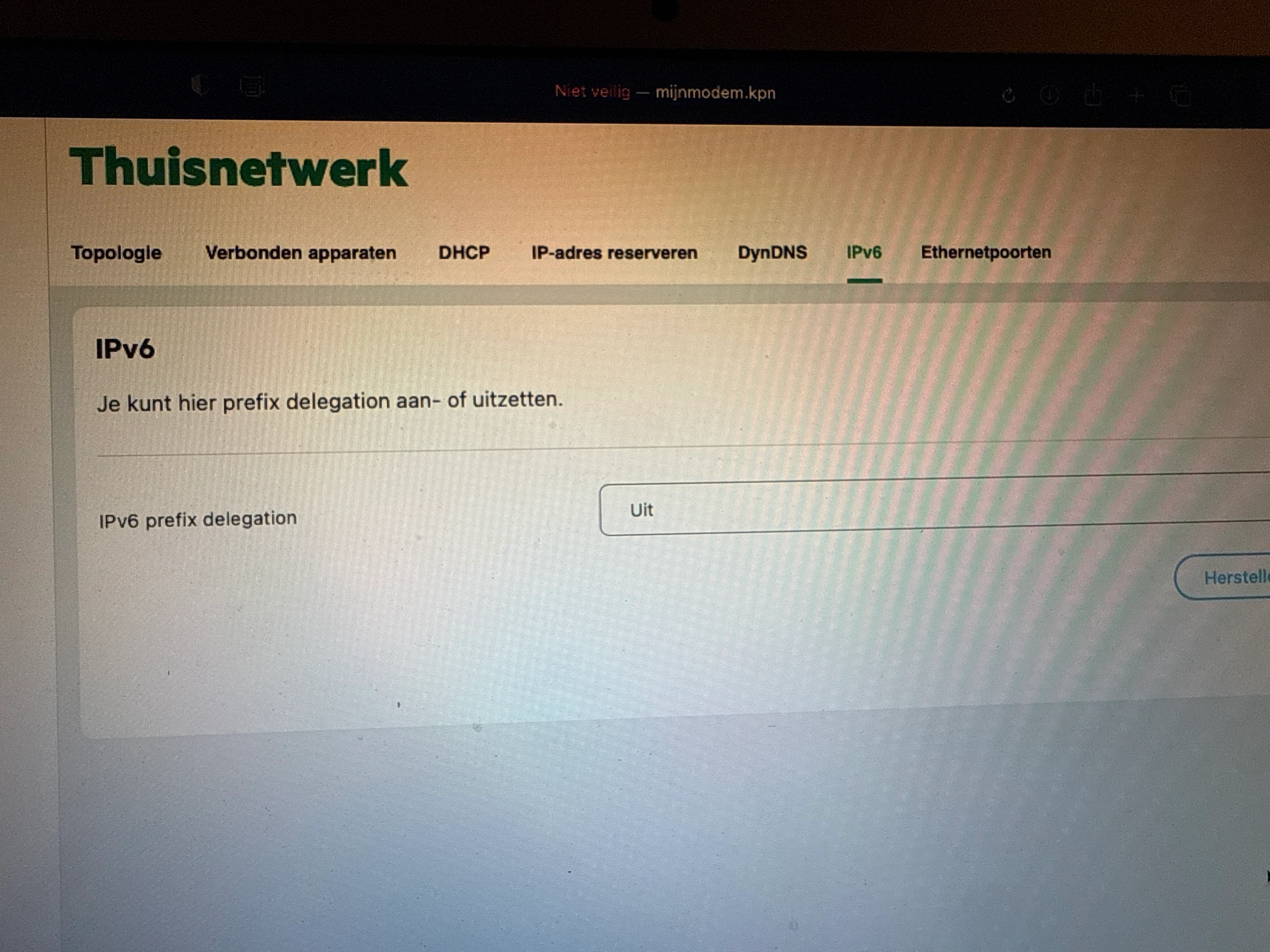

Sinds de update van box 12, is onze wifi instabiel.
Ik heb 3 superwifi 1 punten staan, 2 bedraad en 1 draadloos.
De draadloze staat vaak offline, dan na opnieuw starten doet hij het weer een paar dagen en dan weer offline.
Nu heb ik wel alle instellingen (wifisignaal) al aangepast van wifi 6 naar zelf instellen.
2,4 ghz standaard op b,g,n. Bandbreedte op 20mhz en kanaal auto
5,0 ghz standaard op a,n,ac. Bandbreedte op 80mhz en kanaal auto
Dit omdat de superwifi 1 geen wifi 6 ondersteunt.
Als ik nu klik op thuisnetwerk > ipv6> stond de ipv6 prefix delegation op uit.
Moet deze uit blijven? Of aan? Of aan met dhcpv6?
Ik hoor het graag,
Groet Martijn.

Beste Thomas,
Ik bedoel deze instelling.
Van de week heb ik de boel naar fabrieksinstellingen gezet en nu lijkt het iets beter te werken. Daarvoor waren er steeds versterkers die offline gingen, printer niet te bereiken etc.
groet Martijn

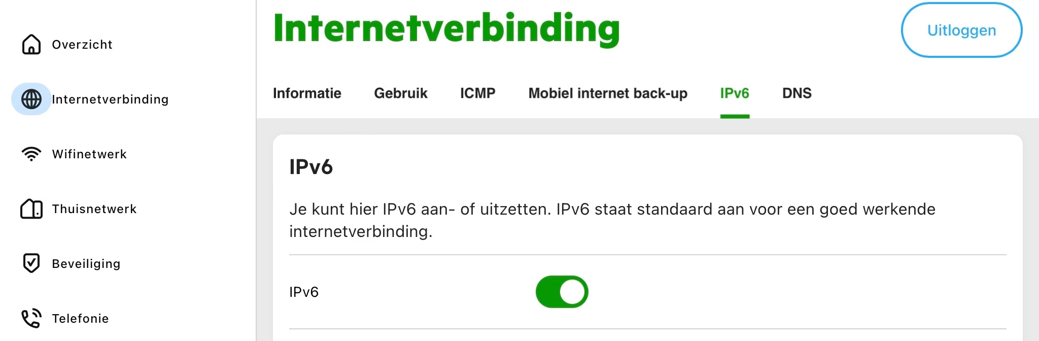

Je bent op de verkeerde pagina van het modem. Deze moet je hebben:

Het is soms wat onoverzichtelijk, is het nog gelukt met de pagina die Leen stuurt ​@Martijngelderen?
Zeker, ik vroeg me alleen af wat er met de instelling moet wat in mijn screenshot staat. Maar die heb ik op uit laten staan. Het lijkt iets beter te gaan, maar zeker niet zo stabiel als voor de update. Soms is het ook dat als je naar boven loopt de wifi eraf gooit, en pas weer verbind als je boven bent. Net alsof de wifi punten allemaal losstaan.
