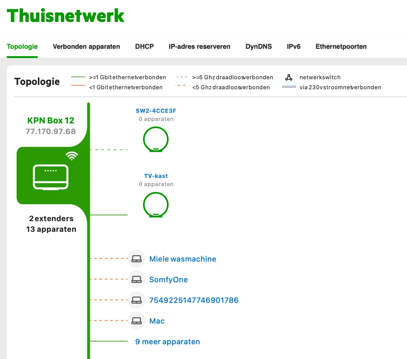

Huidige setup:
  • V12 modem in meterkast met Wifi AAN.
  • Superwifi-punt aan de andere kant van mijn huis, bekabeld aangesloten, direct in modem (geen switch ertussen).

Dank voor het toelichten! Dan ben ik benieuwd, als je inlogt op je Box 12, kun je daar dan het SuperWifi punt dat nu aangesloten is beheren?
Ik leen hiervoor de instructies over het beheren van je SuperWifi 1 punt even:
De eerste plek daarvoor is de inlogpagina van je modem. Deze bereik je in een browser via 192.168.2.254, mijnmodem.kpn of instellen.local.
In het midden van je scherm zie je een afbeelding van jouw modem. Daaronder vind je twee knoppen.
De rechter knop hiervan is de netwerkknop. Als je hierop klikt krijg je een pop-up in beeld. In die pop-up zie je alle verbonden SuperWifi punten, en hun status.
Als je op die netwerkknop drukt, zie je daar je SuperWifi 1 punt tussen staan? Zo ja, zou je dan eens één van je andere SuperWifi punten eerst een uur rechtstreeks bekabeld op je modem aan willen sluiten en deze vervolgens ergens anders in huis plaatsen?
Als die eenmaal meedraait in het netwerk ben ik namelijk ook erg benieuwd wat de netwerkknop zegt over dat SuperWifi punt.

  • mei 20, 2026 9:30 a.m. UTC
Hi Sanne, heb je instructies gevolgd. Een tweede wifipunt een paar uur aan mijn modem gehangen en daarna op de eerste verdieping geplaatst. Zodra lampje groen brandt, zie ik dit wifipunt uiteraard gewoon verschijnen als ik op de inlogpagina van 192.168.2.254 op de netwerknop druk. Daar staan dus gewoon beide wifipunten (1x bedraad, 1x draadloos).
In de topologie is het tweede wifipunt ook netjes geconnect via het bedrade wifipunt op de begane grond.
Qua wifi is er niks veranderd. Ik blijf op zolder geconnect met wifipunt op de begane grond (ook na meerdere keren wifi op mijn laptop uit- en aanzetten. Verbinding is dan mager en instabiel.
Wat betreft WPA: mijn modem staat keurig op WPA2 ingesteld en dus niet op WPA3.

  • Ik zit nu op 3 meter van mijn bekabelde wifipunt, ben daar volgens de topologie ook daadwerkelijk mee geconnect (MacBook Pro) en bij een speedtest haal ik nog niet eens 100 Mbit/s (99 om precies te zijn). Drama dus.
  • Als ik vervolgens geconnect ben met het - voor deze test tijdelijk ingeschakelde - onbekabelde wifipunt (staat op de eerste verdieping), dan haal ik een downloadsnelheid van 56 Mbit/s (ik zit er een meter vandaan!). Nog groter drama dus.
  • Als ik vervolgens handmatig overschakel naar de wifi van mijn modem (wifi op Mac uitzetten, naast modem gaan staan en wifi op Mac weer aan) haal ik 400 Mbit/s. Redelijk acceptabel.
Lijkt mij voldoende aan te tonen dat het toch echt aan de wifipunten ligt, die sinds jullie update hun werk niet meer doen.

Sinds enkele dagen heb ik opnieuw problemen met de stabiliteit van mijn wifi-netwerk. Terwijl  het met mijn nieuwe KPN Box 12 en de nieuwe SuperWifi 2 punten juist lange tijd zo goed werkte! Grrrrr!
De problemen die ik ondervind:
  • korte wifi-uitval van enkele minuten;
  • tijdens één van deze storingen was het wifi-lampje van de Box 12 daadwerkelijk uit, waarna het vanzelf weer ging branden;
  • alle apparaten in huis verbinden direct met mijn modem. De SuperWifi-punten worden overgeslagen, terwijl ze up-and-running zijn en de lampjes groen branden.
KPN Box 12 en Superwifi 2 staan op de laatste firmware, respectievelijk V12.C.26.04.02 en SW2.C.26.04.04
Ik lees op de KPN Community meldingen van gebruikers die sinds deze firmwareversie vergelijkbare problemen hebben.
Jullie gaan me toch niet vertellen dat jullie wéér firmware hebben uitgerold die voor ellende zorgt? Het voelt in elk geval alsof ik weer terug bij af ben, na alle ellende van eind vorig jaar en begin dit jaar (zie de hele topic-historie hierboven).
Kunnen jullie me vertellen of er iets is wat ik kan doen om de boel weer te herstellen? Kan ik bijvoorbeeld terug naar de vorige firmware-versie? Of is er (op heel korte termijn) een fix beschikbaar? Ik ben er in elk geval nú al klaar mee!
Graag hulp!
