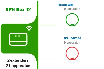

Het lijkt erop dat mijn twee SW1's afgelopen nacht zijn geüpdatet naar SW1.C.25.14.02
De huidige situatie: de SW1 die aan de KPN Box 12 hangt knippert groen.
De andere lijkt helemaal te zijn overleden, daar brandt helemaal niets meer en, nog erger, hij doet niets meer. Factory reset doet niets, andere voeding doet niets.
Schijnbaar heeft de update het apparaat om zeep geholpen. Hoe is dat mogelijk? En wat gaat KPN eraan doen om dit op te lossen? Gisteren was alles nog piekfijn in orde en had ik een werkend thuisnetwerk.
  • nov. 18, 2025 1:00 p.m. UTC
Nadat ik nog wat aan ‘de andere’ SW1 heb gefrummeld, bleek dat de powerknop was blijven hangen, waardoor het apparaat gewoon uitstond.
Sorry…

Goedendag,
Sinds de laatste update werken mijn 2 Superwifi punten niet meer. In mijn netwerkbeheer staan ze aangegeven als online maar in de werkelijkheid werken ze niet. Het groene lampje brand ook niet meer.
Nu heb ik op meerdere manieren de punten een reset gedaan, niet bedraad en bedraad. Maar op beide manieren vallen ze gewoon weer in het niet werken als ze zouden moeten.
Wat is hier nu het probleem? AUB help!!!

Heb je gekeken of de laatste firmware erop staat? En welk modem heb je en wat is daarvan de firmwareversie?
Sanne van KPN
  • nov. 22, 2025 5:58 p.m. UTC
Hi ​@M Verbeten! Niet handig dat ze niet meer werken dus goed dat je dit meldt.
Je hebt al op meerdere manieren een reset gedaan, heb je ook al een schone installatie van de SuperWifi punten gedaan?
Mocht ook dat niet helpen, wil je hier dan een eigen topic voor aanmaken? Dan helpen we je daar verder!
  • nov. 24, 2025 12:35 p.m. UTC
Afgelopen weekend zowel de SW’s 1 een harde reset gegeven alsook de modem. Veel problemen gehad met het synchroniseren van de SW met de modem V12. Nu lijken alle problemen opgelost.
echter is 1 SW geüpdatet naar de laatste versie maar de andere blijft hangen op een oude update (24.13.06). De vorige update heeft hij ook niet gehad, waarschijnlijk door communicatieproblemen van de SW waardoor hij onbereikbaar was, maar nu lijkt het wederom niet te updaten.
wat hiermee te doen?
Dat is inderdaad een nogal oude versie, ​@Ruudjuhh. Het feit dat hij de vorige update ook al niet meegepakt heeft belooft niet veel goeds. Wil je hem nog een keer als volgt resetten:
  • sluit deze SuperWifi 1 bekabeld aan op je modem
  • maak de SuperWifi 1 stroomloos/zet hem uit met de aan/uitknop
  • reset je modem en wacht tot deze weer helemaal opgestart is
  • zet de SuperWifi 1 weer aan, en reset hem
  • laat hem een uur bekabeld aangesloten zitten
Kijk dan of hij wel geüpdatete is. Zo niet, dan kun je het beste telefonisch contact opnemen via een terugbelafspraak. Dan bellen we je per direct of op een moment dat jou uitkomt.
