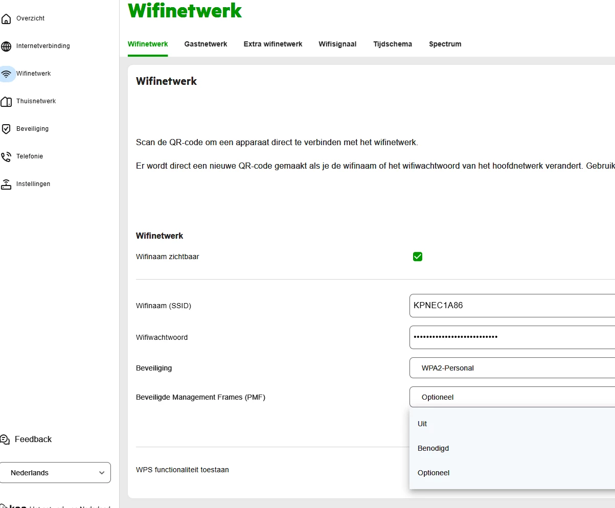

  • In de interface van de V10 onder kopje Wifinetwerk, hoe staat daat PMF ingesteld? Zou je dat willen testen op Optioneel of op Uit?
  • Ook onder kopje Wifinetwerk heb je bovenin ook het knopje Wifisignaal. Zou je willen controleren of daar b, g, n staat ingesteld en anders dit zo instellen? Vergeet niet om op opslaan te klikken.

Ik zie nergens een optie PMF.
Wifi staat op b,g,n.
En reset van de print server heb ik meerdere keren gedaan.
Forum|alt.badge.img+27
PMF zie je onderaan bij wifi, zoals hieronder. Ik kan anders niets bedenken waarom dit niet werkt.
