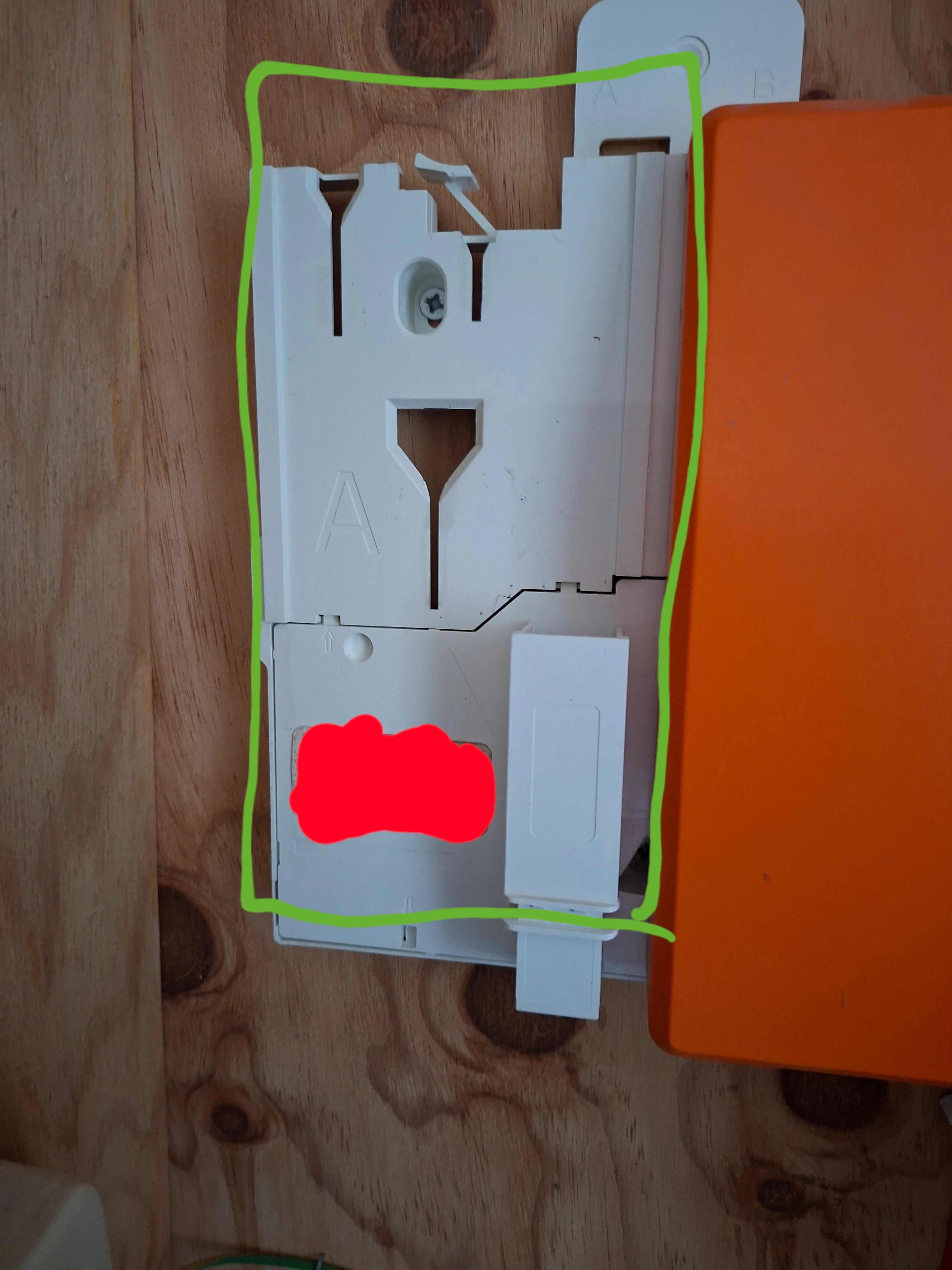

Goedendag
Ik ben net verhuisd en heb het huidige glasvezel kastje eraf gehaald (vd kpn) omdat ik dacht dat ik mijne hierop aan moest sluiten. Maar ik kwam er achter dat ik een andere aansluiting heb. Nu krijg ik het oude kastje er niet meer op omdat het onderste gedeelte uitsteekt( zie foto) is er een trucje hoe ik dit weer omhoog krijg of hoe ik hem er überhaupt weer op moet doen

Hoe die op de foto is zit hij goed als er geen glasvezel kastje op zit. U schuift het glasvezel kastje op de uitsparing in de rood omcirkelde rondje en drukt dat omlaag. Hierna zou hij weer goed op zijn plek moeten zitten.

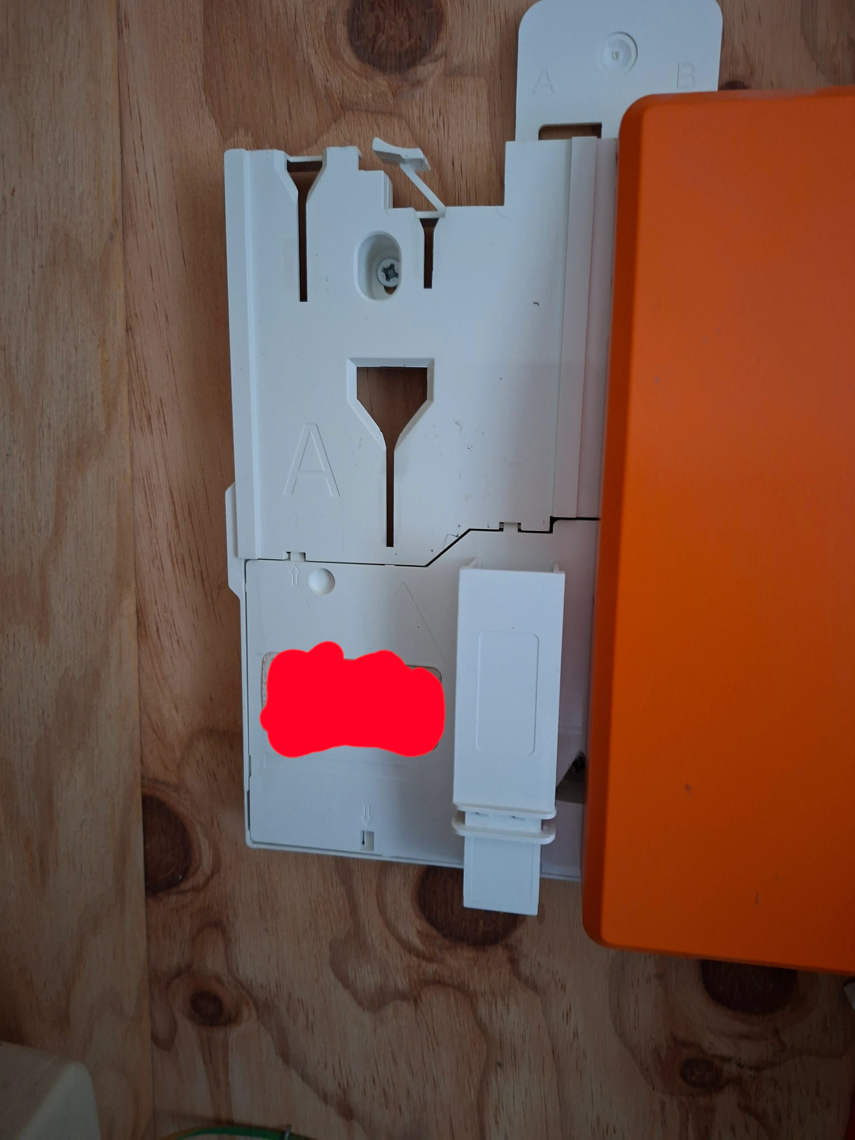

Ik zal even de juiste foto toevoegen

Werkt het niet om de kap er van bovenaf tegenaan te houden en dan naar beneden te schuiven?
Omgekeerde van het eraf halen ( zoals hier te zien is: https://www.heldenvan.nu/ty01-p2110 )?
  • April 2, 2026
In principe zet je het kastje zo er op, dus in de inkeping. En dan kan je naar beneden drukken.
  • April 2, 2026
Ga ik dat proberen!
  • April 2, 2026
Succes! Het beschermkapje van het glasvezel wordt dus mee naar beneden geschoven met het kastje waardoor de vezel in de koppelbus van het glasvezel komt. Mocht je er niet uit komen kan je altijd contact opnemen met KPN voor een monteursafspraak. Dan komen we je helpen.
