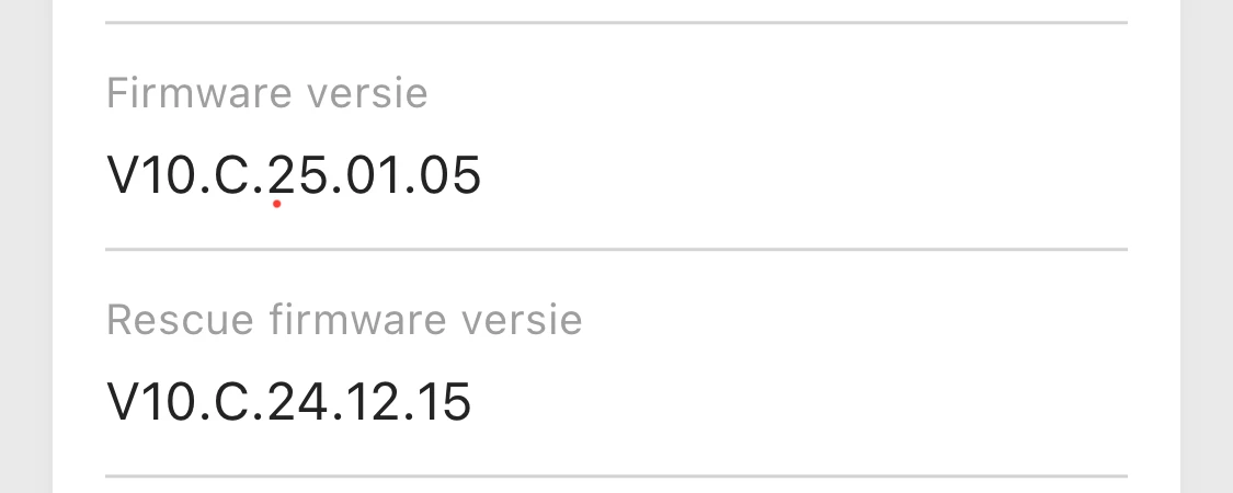

Dag ​@MCannea welke softwareversie staat er op de v10?
  • mei 21, 2025 5:40 a.m. UTC
  • mei 21, 2025 5:55 a.m. UTC
Het uploaden lukt wel? Maar je kunt dan internet verder niet gebruiken zolang de upload bezig is? Dus je moet wachten totdat de upload klaar is?
Dit probleem hebben andere klanten die geen buitengebied modem hebben soms ook met de nieuwe firmware. Zelfs op glasvezel.
  • mei 21, 2025 6:01 a.m. UTC
Correct, uploaden werkt. Geen enkel apparaat kan dan gebruik maken van het internet totdat het is voltooid.
