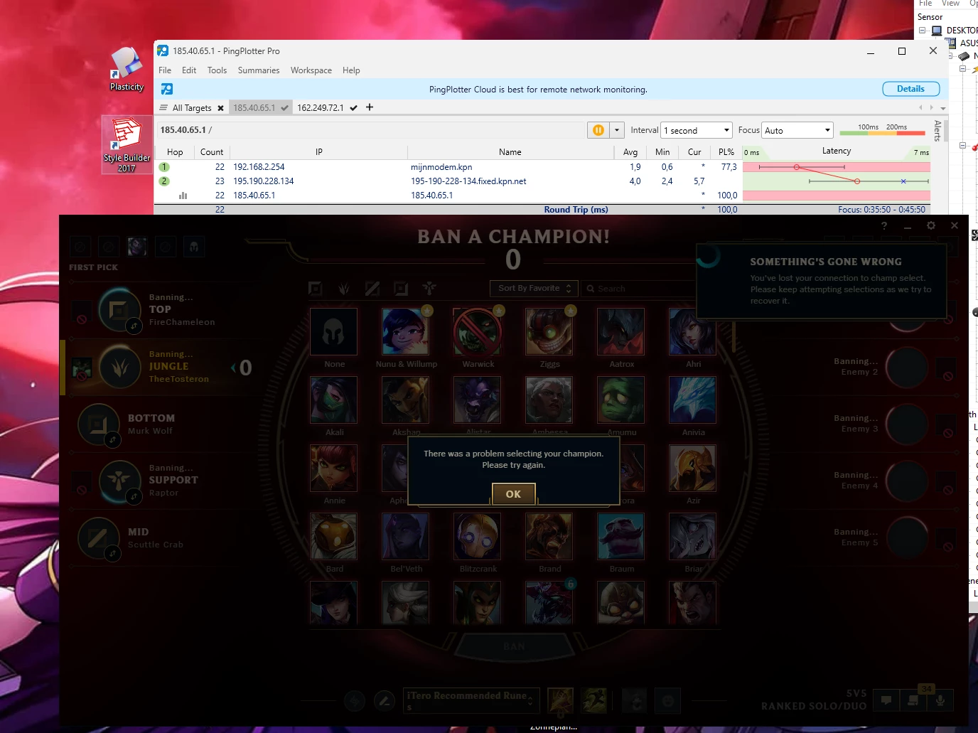

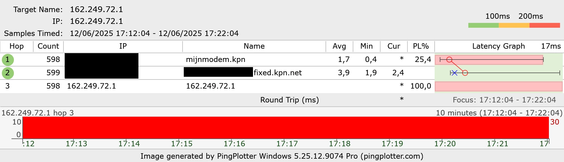

Ik blijf last hebben van packet loss tijdens League of Legends, vooral aan het einde van games of tijdens champion select (bijv. vandaag 17:24 CEST). Nieuwe PingPlotter-data (17:12-17:22 CEST, 12/06/2025) toont, met hop 3 genegeerd:
  • Hop 1 (192.168.2.254, mijnmodem.kpn): 25.4% PL, 0.4-1.7 ms
  • Hop 2 (fixed.kpn.net): 1.9-3.9 ms, PL onbekend (Tracert van 12:17 CEST: Hop 1 <1ms, Hop 2 1-3ms, Hop 3-4 timeout).

Geen ervaring met deze materie, maar 162.249.72.1 is IP van een Riot Games server. Hop 2 gaat goed, dus dan ontstaat de loss pas als het buiten KPNs netwerk is, toch?
  • June 12, 2025
Thanks voor het meedenken! hop 1 naar 2 gaat niet lekker, hop 3 hoort 100% packetloss te hebben.

Die packetloss op je eigen netwerk. Gebruik je een slechte wifi misschien?
Verder betwijfel ik of ze de verbinding kunnen omleiden op jouw verzoek. Vaak hangt het af van contracten met de peeringpartner.
  • June 14, 2025
Direct Cat 7 bedraad, defecte modem?

Hallo ​@JFDeleeuw  Vanuit ons netwerk naar Riot gaat het goed als ik jouw post zo bekijk. Packetloss treedt al op bij stap 1 naar het modem. Mijn advies is dan nu eerst om eens een andere kabel, bij voorkeur een CAT6 kabel, te gebruiken.
Er zijn vaste routes voor dit soort partijen waarbij er geen individuele users worden omgeleid.
  • June 24, 2025
Beste Jeroen,
De problemen zijn niet verholpen, de CAT7 bekabeling is in prima staat, zelf geknepen en doorgementen. De problematiek doet zich alleen voor met League en meerdere mensen met KPN ervaren dit probleem. Ik hoop dat jullie niet de kop in het zand steken maar pro-actief samen met mij naar een oplossing gaan kijken. As we speak heb ik wederom een 30min time-out ivm Que verlaten door dit euvel.
