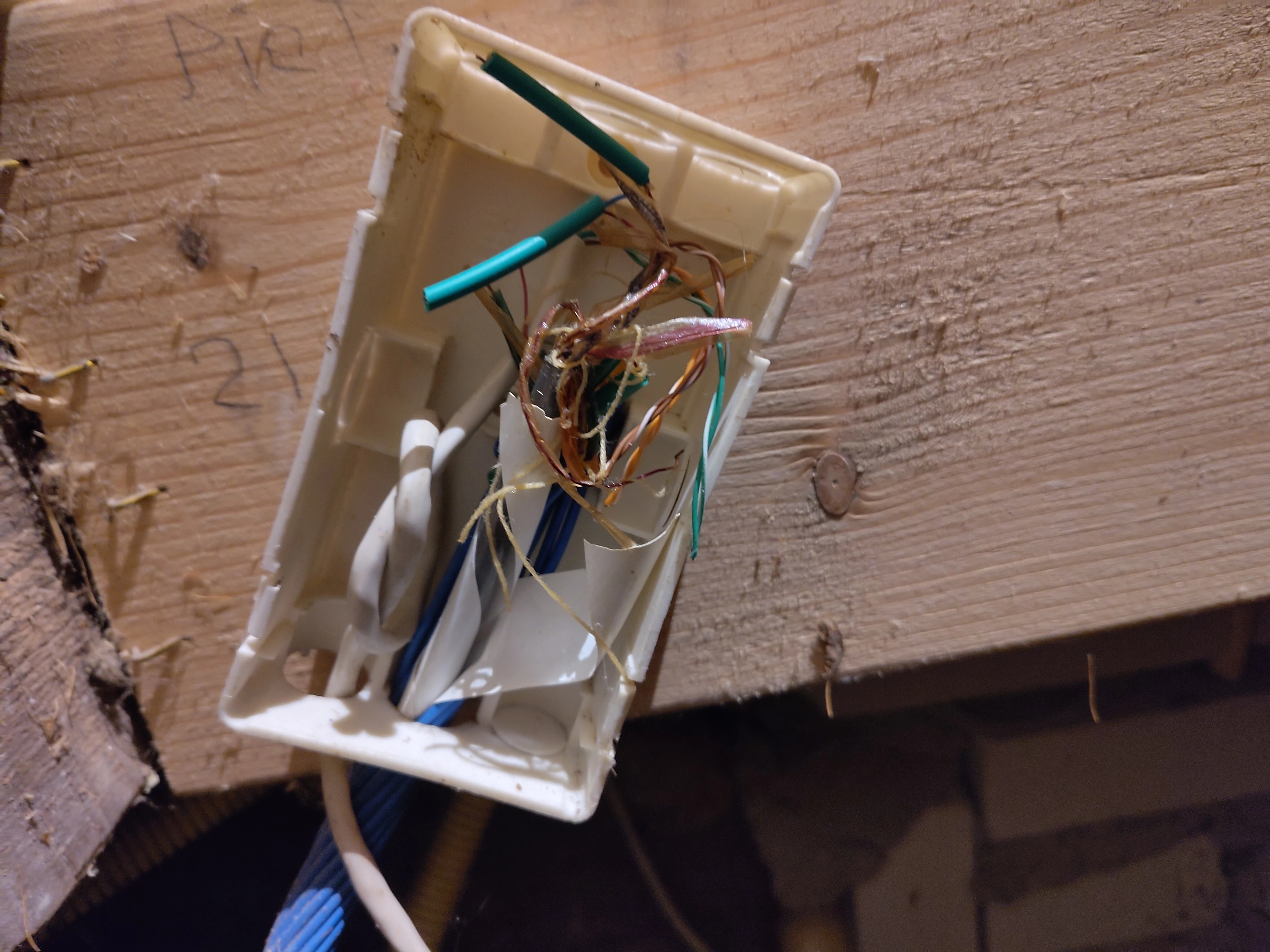

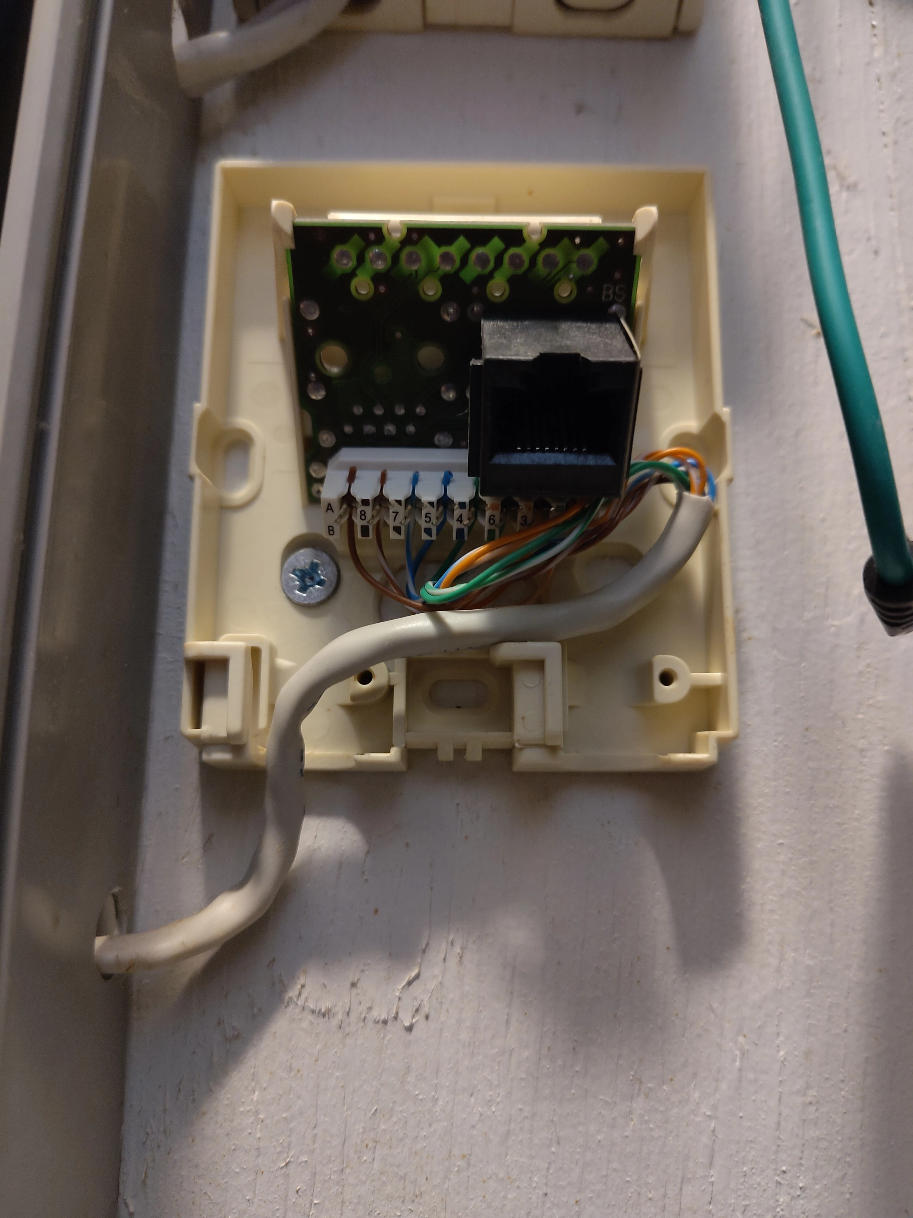

Ik ben een recente overstapper van Odido, maar aangezien KPN niet opschiet met het glasnetwerk heb ik helaas vandaag moeten uitzoeken waar mijn koper-aansluiting verstopt zat. Het blijkt dat de vorige eigenaar daar een bijzonder kunstwerkje van had gemaakt, zie foto. Er bestaat hier blijkbaar geen ISRA-doos, maar onder de voordeur is dit doosje geklust, waarin de aders naar een CAT5 kabel zijn gevlochten, die dan in de meterkast uitkomt. Ik dacht dat ik het modem gewoon daar in zou kunnen prikken, maar die Y-kabel heeft twee poorten nodig, en ik kan helaas niet vinden welke kleur naar welke pin zou moeten gaan. Ik heb geen 4-pins DSL kabel in huis, dus ik kan niet testen of het al in de volgorde is aangesloten die dat modem verwacht. Dan dus toch maar dat twee-poorts kastje ertussen hangen - ik kan ze bij de pinnen van het bestaande meterkastdoosje prikken, maar ik moet dus even uitvissen welke kleur waar terecht komt. Weet iemand welke kleur van de blauwe kabel in welke terminal van een klassieke ISRA-doos hoort? Of nog beter: staan er specifieke voltages of weerstanden tussen specifieke lijnen die ik zou kunnen meten om erachter te komen wat wat is?

Yikes. Ik zou hier een (gratis) monteur voor laten komen (bij nieuwe aansluiting) om een correcte aansluiting op de KPN kabel te maken. Want dit is het toppunt van broddelwerk 😳

Deze is als consument niet zelf te realiseren. Er is maar 1 ader aangesloten. Dus je zal maximaal de helft van de snelheid halen.

Ah; toen ik me aanmeldde kreeg ik de optie om voor €100 een monteur langs te laten komen voor aansluithulp; dit heb ik niet gedaan omdat ik er vanuit was gegaan dat het redelijk makkelijk zou zijn. Maar, als ik het goed begrijp komen er dus maar twee van de vier draadjes die ik nodig heb uit deze blauwe draad zetten? Of zitten de andere draden er wel in, maar is de andere kant daarvan nog niet aangesloten?
  • April 12, 2026
Uit de blauwe kabel komt alles wat je nodig hebt, maar deze kabel is dermate oud dat dit "specialistisch" werk is om er een werkende verbinding mee te maken. Het is een Gplk kabel uit '60 jaren. (Gepanserd papieren lood kabel)
