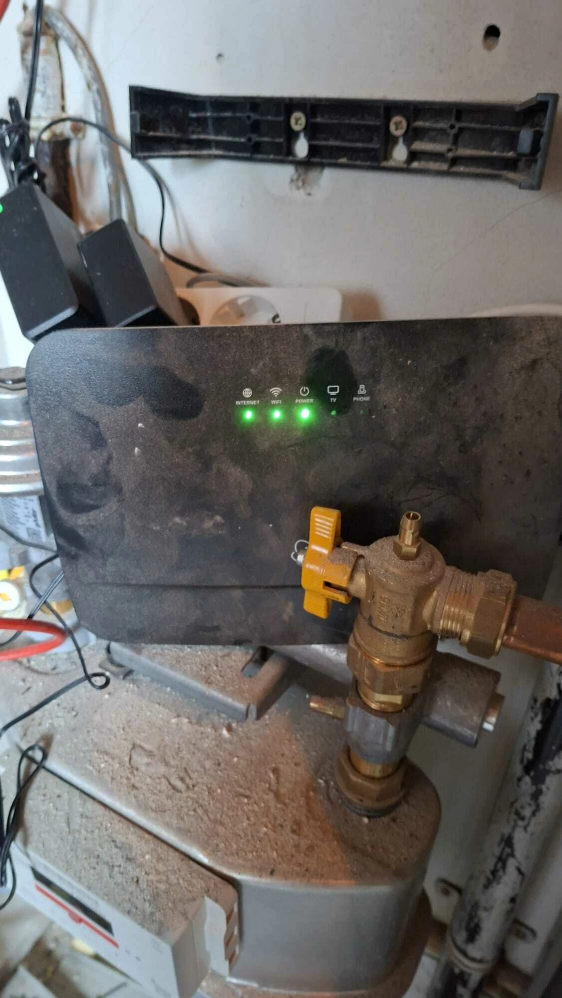

Wij zijn zojuist verhuisd en vandaag heb ik mijn KPN glasvezel aangesloten.
In het installatiepakket is een Nokia glasvezelkastje geleverd, de XS-010X-R.
Deze kan zo te zien met een beugel aan de achterwand worden bevestigd, echter zit er bij mijn installatiepakket hier géén beugel voor er bij?
De vraag is dus, worden deze niet standaard er bij geleverd?

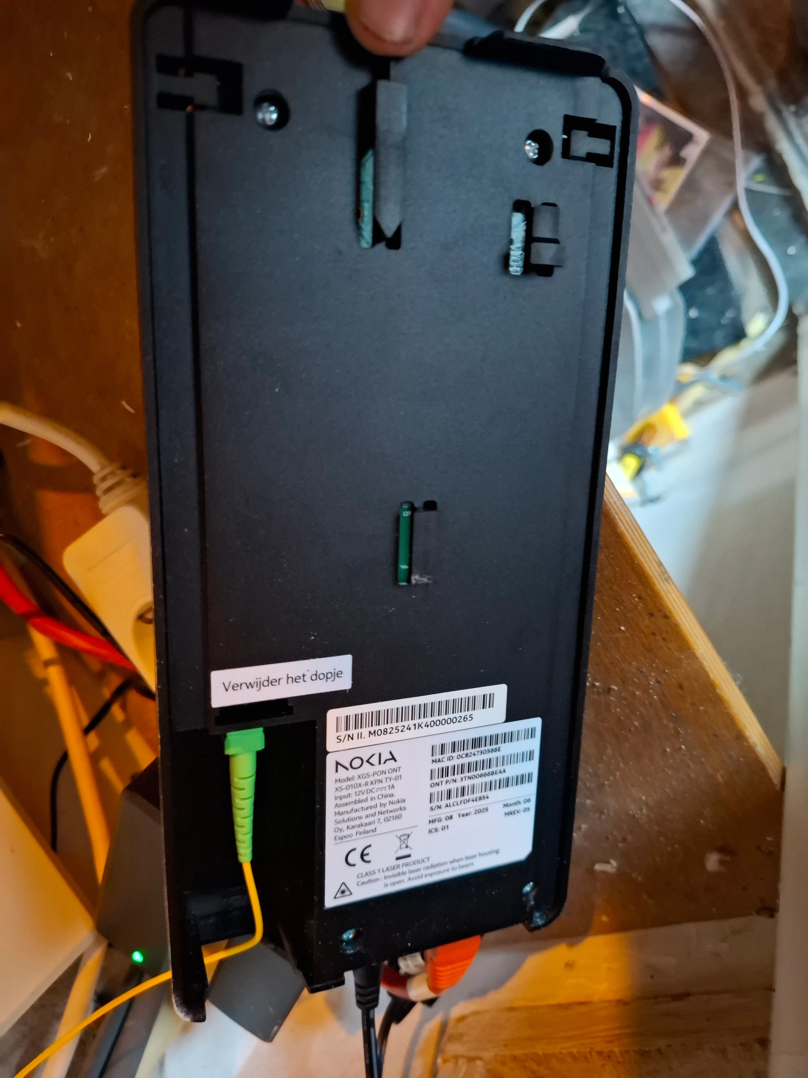

Deze moet over de FTU geschoven worden. Maak eens een foto van de FTU (het kastje waar die glasvezel draad naartoe loopt).
  • jan 3, 2026 6:26 p.m. UTC
Dat gele snoertje met groene stekkertje, dat hoor je helemaal niet te gebruiken bij KPN. Dat zat toch ook niet in het installatiepakket? Of wel?
  • jan 3, 2026 6:29 p.m. UTC
Ben nu helaas niet in de woning. Er is een Reggefiber glasvezelaansluiting aanwezig. Hieruit komt deze kabel.
In onze oude huis was inderdaad een FTU aanwezig waar je een kastje inschoof, dat is in dit huis echter niet het geval.
Het zwarte Nokia glasvezelkastje ziet er overigens totaal anders uit als in de oude woning, en het lijkt er ook niet op dat deze ergens "ingeschoven" kan worden.

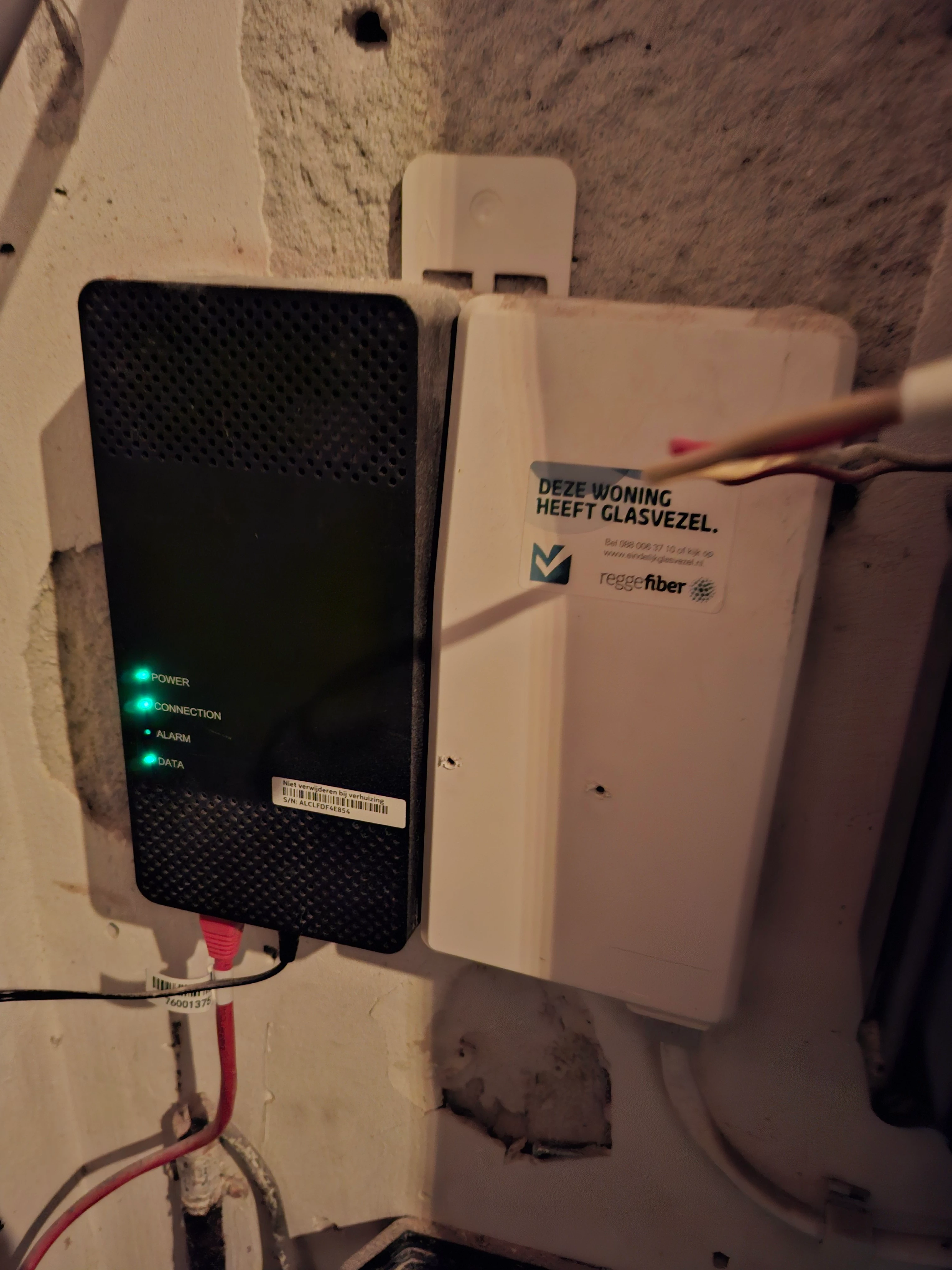

  • jan 3, 2026 6:41 p.m. UTC
Ik denk dat ik al gevonden wat ik verkeerd doe. De Reggefiber aansluiting zit nog gemonteerd met de witte afdekkappen (voormalige Odido aansluiting), deze moet ik nog verwijderen en daar schuift de huidige Nokia, als het goed is, netjes in.
Ik ga het morgen proberen!

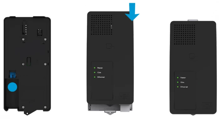

Je hebt 2 types FTU. 1 waar een ONT van binnen naar beneden overheen geschoven moet worden (TY01) en 1 waar de ONT van onder naar boven overheen geschoven moet worden (TK01).
Wat jij daar hebt lijkt mij een ONT die over een TY01 geschoven moet worden (van boven naar beneden).

rvk01
  • jan 3, 2026 6:44 p.m. UTC
Vandaar dat ik vroeg om de foto van de FTU 😉
Normaal weet KPN wel wat er in huis hangt en krijg je de juiste ONT.
Hopelijk lukt het morgen.

  • jan 10, 2026 4:38 p.m. UTC
Het connection lampje knippert. De module zit goed op zn plek. Ben bang dat het signaal niet goed binnenkomt.
Nee, het signaal komt goed binnen (als het niet goed zou zijn, brandt alarm), het authenticeren mislukt. Is jouw internet überhaupt actief? Of jouw abonnement gaat eerst over paar dagen?
Zie foto, het internet lampje knippert.
Logisch, als de ONT geen verbinding kan maken, krijgt jouw modem ook geen internet.
