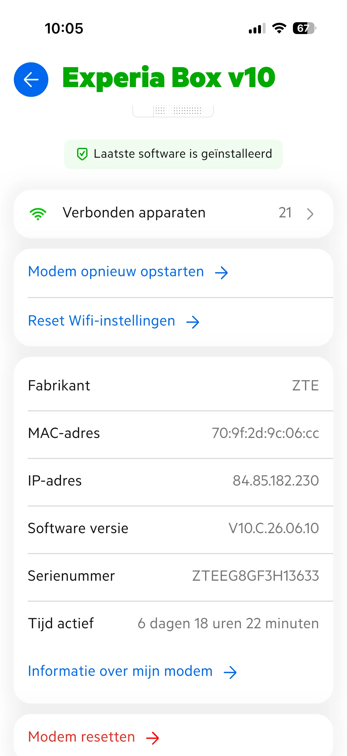

Beste ​@EsthervA welk firmwareversie heeft jouw modem?
Welke versterkers heb je van KPN, de witte ronde of de zwarte ronde en met welke firmware?

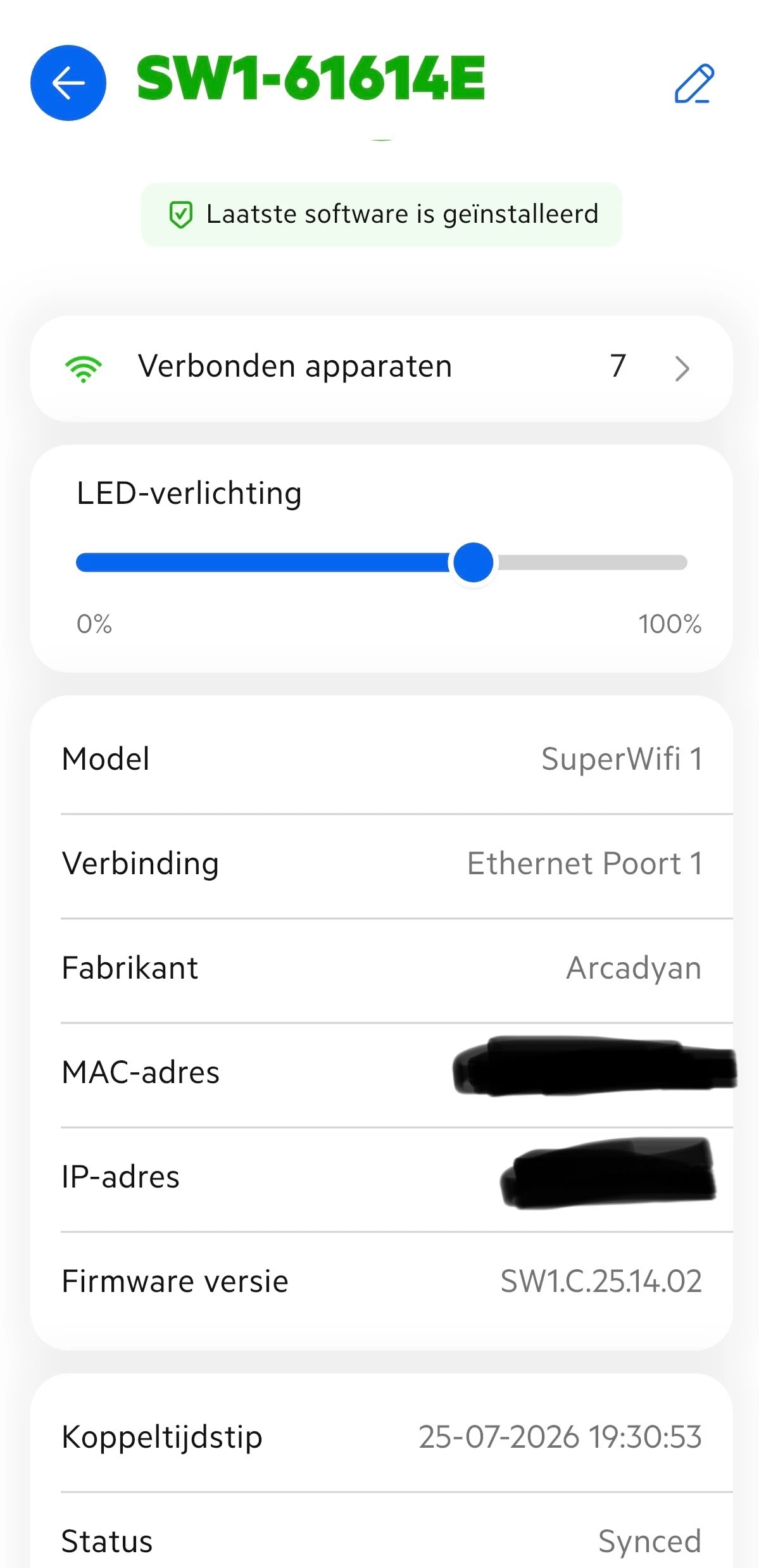

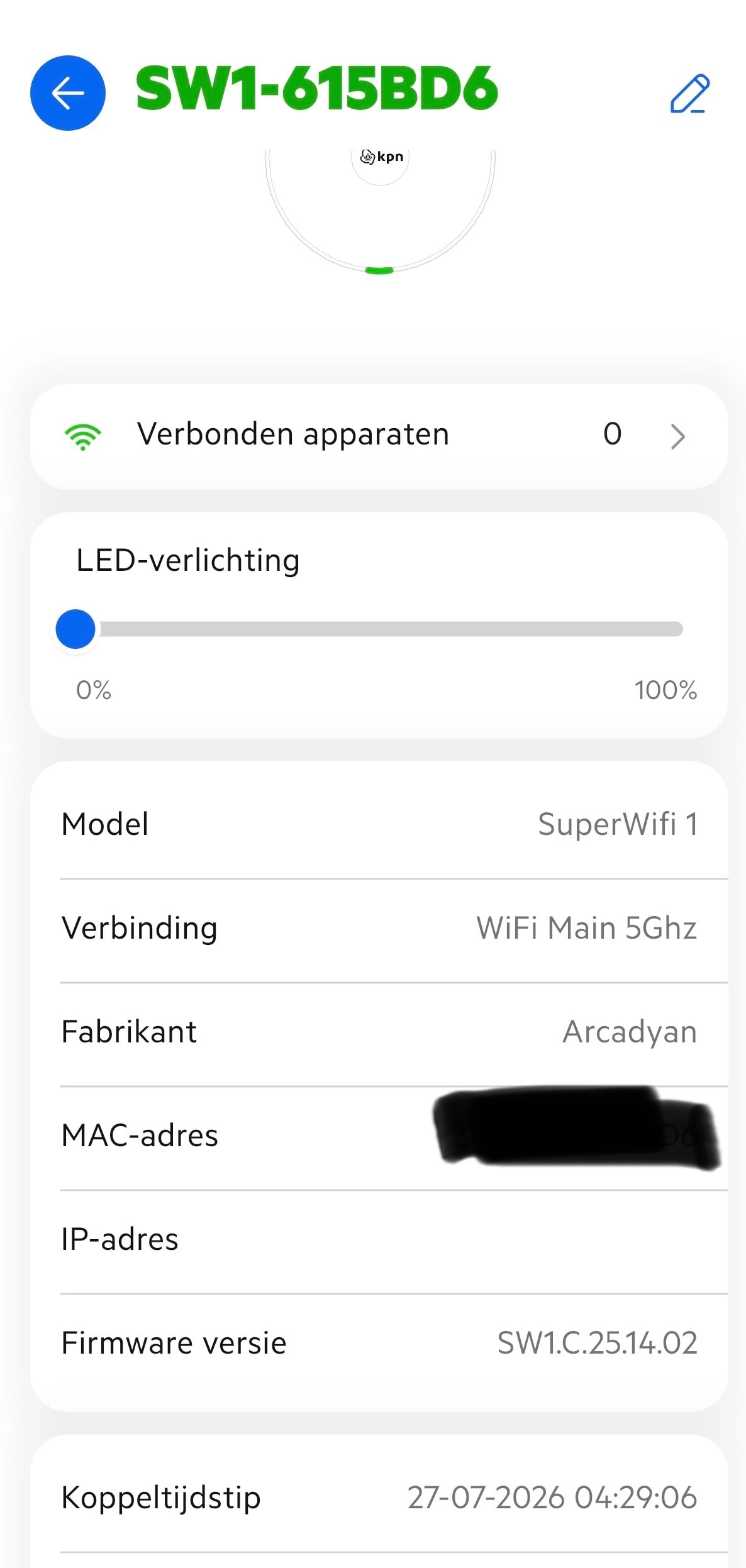

We hebben de witte superwifi
