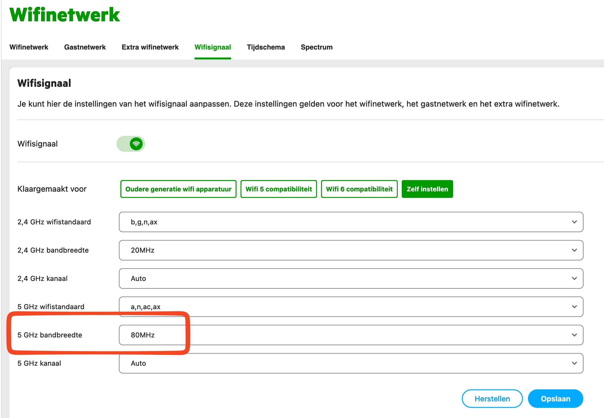

Misschien is het toeval of misschien juich ik te vroeg, maar mijn verbinding lijkt weer stabiel te zijn nadat ik de 5 GHz bandbreedte heb gewijzigd van 160MHz naar 80Mhz.

Ik heb ook 5 GHz teruggezet van 160 MHz naar 80 MHz; dat maakte bij mij geen verschil. Daarna trad exact hetzelfde foutbeeld opnieuw op..
