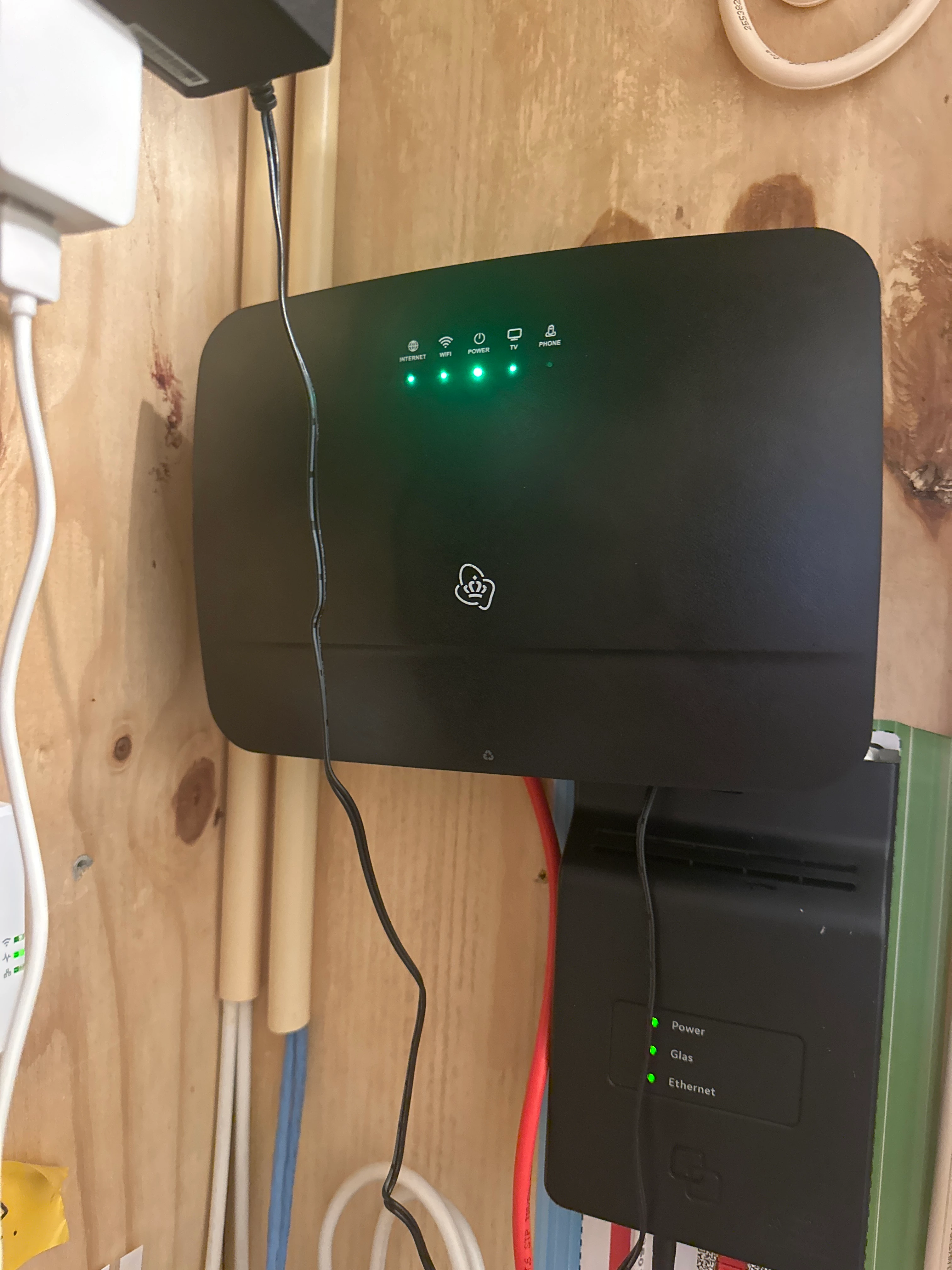

Beste ​@Cem12345 welk merk en type modem heb je van KPN?
Kijk binnen de modem eens naar de wifi beveiliging.
Staat daar WPA2, WPA2/3 of WPA3 zet dit dan op uitsluitend WPA2.
Veel (oudere) apparaten kunnen (nog) niet met WPA3 overweg.

@JanD het klopt inderdaad wat je zegt ik heb de nieuwste modem omdat ik glasvezel thuis heb zitten.
ik heb ook een extra wifi gemaakt die op wpa/wpa2 verbonden kan worden alleen valt deze hele tijd weg is er een mogelijkheid om me standaard wifi op wpa/wpa2 te zetten want ik word echt gek thuis. De tv’s die ik nu heb verbind ik via mijn persoonlijke hotspot van de telefoon.
