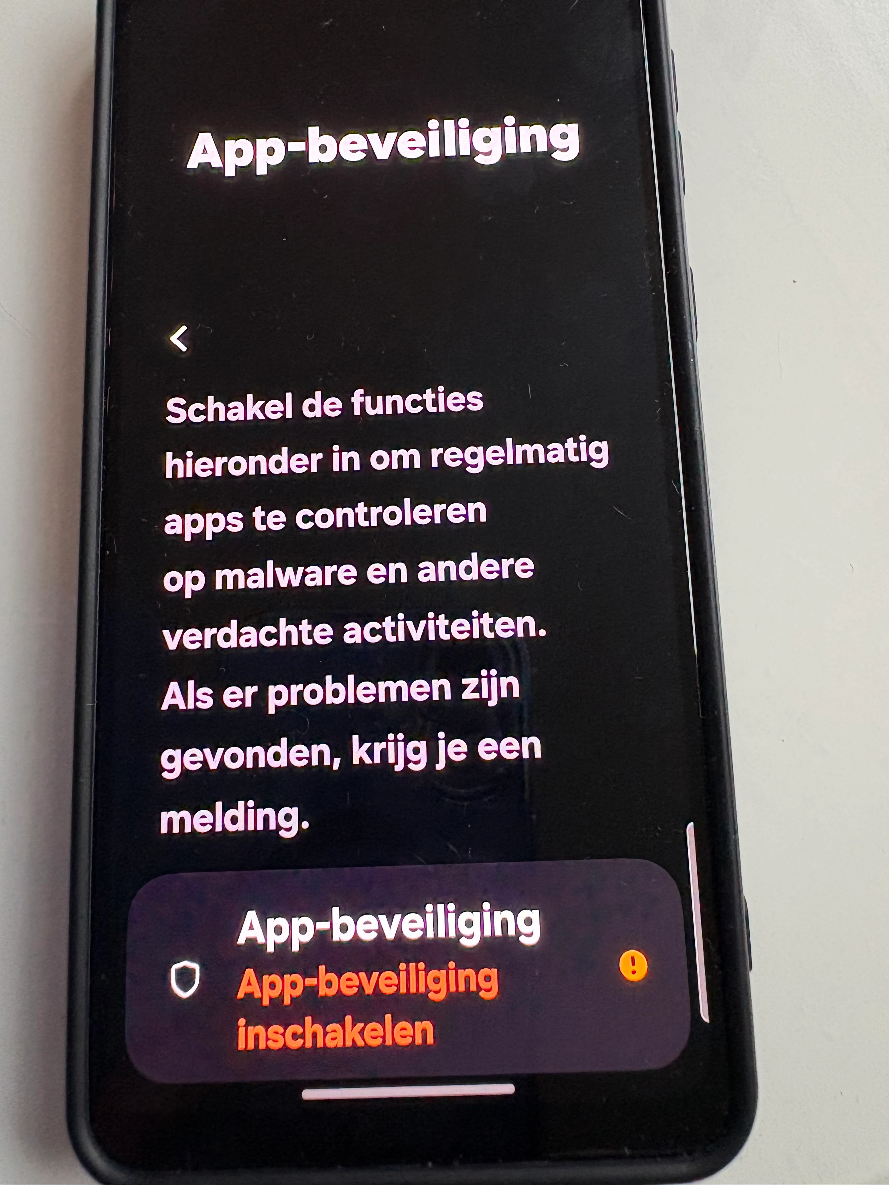

Anneke-Anna
  • October 10, 2026
Niet zeker of het al genoemd is, maar staat de app beveiliging in je Android telefoon aan?
Vaak heeft Android McAfee onboard welke veel blokkeert.
  • October 10, 2026
Nee zit er niet op.
Toch bedankt voor de reactie
