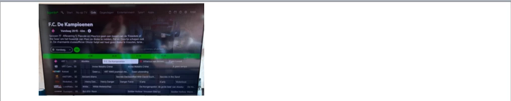

Ik wou op de VRT de serie fc de kampioenen in plane als serie opname ! Gebruik de REC knop normaal hier voor zo als nu ook maar er gebeurde niks liep zo vast zo als hier op de foto ziet !
met de terug knop reageerde de gids wel weer maar via de REC knop kan ik niks in plane loop die constant vast ! Als je er op klik op de programma’s dan lukt het wel maar via de REC knop blijf de tv gids hangen !
Ik zag je foto over FC De Kampioenen ,
en dacht laat ik ​@Peterpiwi zijn omschrijving hier eens herhalen en wat denk je , niets aan de hand , gewist en weer opnieuw gepland , naar voren , achteren , boven en onder scrollen , alles functioneerde goed.
De werking van de DIW7022 kan wel eens afhankelijk zijn van de lokatie waar je woont , je kabels , je TV , je aansluitingen van TV en woning etc etc.
Als b.v. de ontwikkelaars iets ontwikkelen en dat direct testen op een TV-Box kan dat ??? km verderop wel eens heel anders werken , zie alleen al de verschillen in Up- en Download snelheid bij de klanten , het schijnt al een verschil te kunnen maken bij haperingen/storingen of je 20 meter vanaf een tussenstation van de KPN woont of 1 , 2, of 3 km [?] , ikzelf schijnt aardig verwijderd van zo’n station te wonen.  -Het ergste is dat de glasvezelkabel van KPN ±30 meter van mijn huis ligt maar nog geen zicht wanneer hij naar binnen komt.
Wat de reden ook is dat het bij jou niet werkte en precies dezelfde proceduren bij mij wel 🤷🏻‍♂️ , misschien ff aan Joost vragen . . . . !
Oh ja ben het zeker met je een zo glasvezel verzamel punt zeg maar staat hier pak weg zo 500meter van me huis en nadeel is dat ze hier ook overal aan het graven zijn dus denk ook wel beetje vocht probleem kunnen geven !
ik heb hele goede kabels heb zo gezegd  Netwerkkabel | Cat6 S/FTP Dan echt hele goede en HDMI kabels ook Ultra High Speed ​​HDMI -kabel 48 Gbps 8k 60 Hz & 4 K 120 hz dus dat zit allemaal goed !
maar net wat u zij kan zeker een( probleem ) geven maar kan ook best software matig iets niet lekker lopen kan allemaal hier
maar we gaan het veder zien wat het brengt deze dagen ! Benieuwd wel haha
maar veder werkt alles wel soepel dus ja we gaan het zien wat de tv gids ga doen

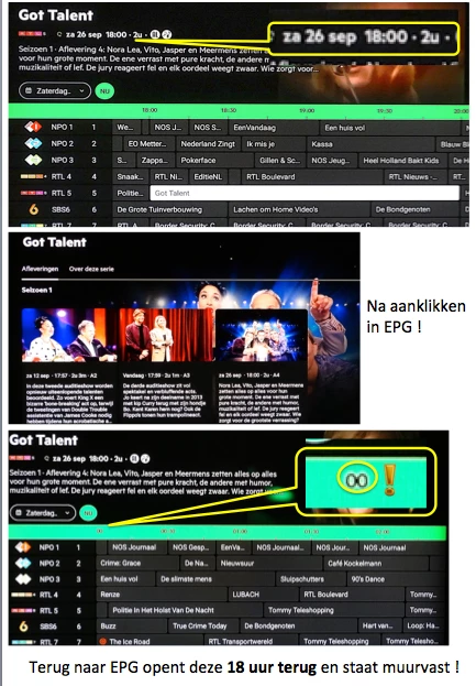

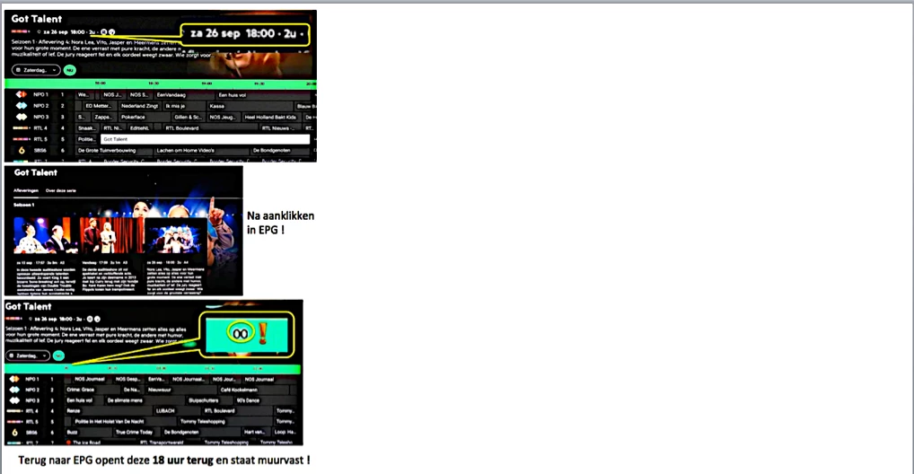

  • sep. 20, 2026 9:22 a.m. UTC
Ter info;
Bovenstaande hedenmorgen nog een aantal malen gereproduceerd.
Dit gebeurt [alleen bij mij 🤷🏻‍♂️] op de laatste dag tot waar de [ADHD] EPG is geprogrammeerd !
Als je vandaag , zon-20-9 , de EPG opent en je bladert door/naar volgende week zon-27-9 en je klikt op het programma om de afleveringen c.q. beschrijving te lezen en je wilt dan terug naar de Gids staat deze muurvast.  -Dit blijft zich herhalen op de laatste dag van de EPG.
Peterpiwi
Forum|alt.badge.img+4
  • sep. 20, 2026 9:29 a.m. UTC
Ter info;
Goedemorgen
dat had ik vanmorgen ook bij VT wonen op sbs 6 vanavond ! Als je dan even weg klik en opnieuw opstart dat is het weer normaal !
Denk dat toch wel software matig is  want dit was vorige jaar ergens ook zo  dus denk dat er weer iets gebeurd is waardoor het terug is
mijn mening als het goed is blijf er vanaf !
