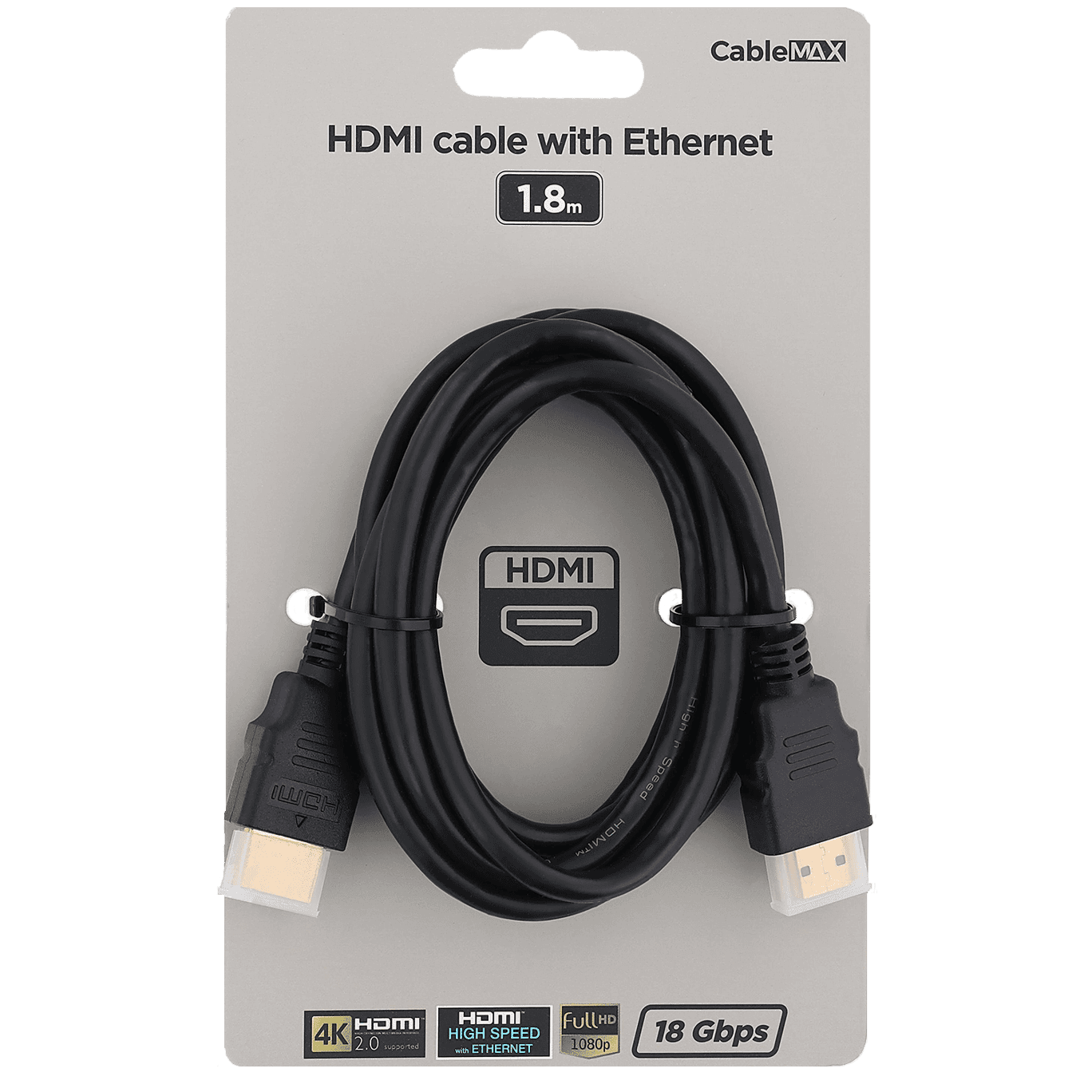

  • December 30, 2022
Hallo @joop2011 zie onderstaande kabel van de Action, €1,99, versie 2.0, dus geschikt voor HDMI 4K:
CableMax HDMI-kabel
