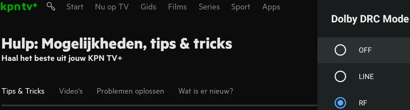

Mijn tv geluid gebruik ik voornamelijk voor spraak. De equalizer erin staat derhalve aldus. (Instelling DIW7022 zie eerder foto)

In de DIW7022
Bedankt ​@PeterG
Ik heb hem op de DIW7022 gevonden en ook op laag gezet.

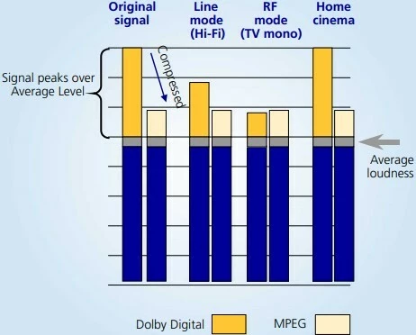

Dat kopt niet.
Het geluid van NPO1 en de meeste zenders is niet in stereo, maar in Dolby.
Het geluid van de center speaker, die voor spaak wordt gebruikt bij Dolby, wordt dan versterkt doorgegeven.
Bij uitzendingen in stereo werkt die optie ook niet.
  • April 13, 2026
Kijk in instelling of DRC Mode op RF staat. Dit maakt menselijke stem beter verstaanbaar en onderdrukt omgevingsgeluid. Het werkt alleen bij zenders met Dolby geluid.
