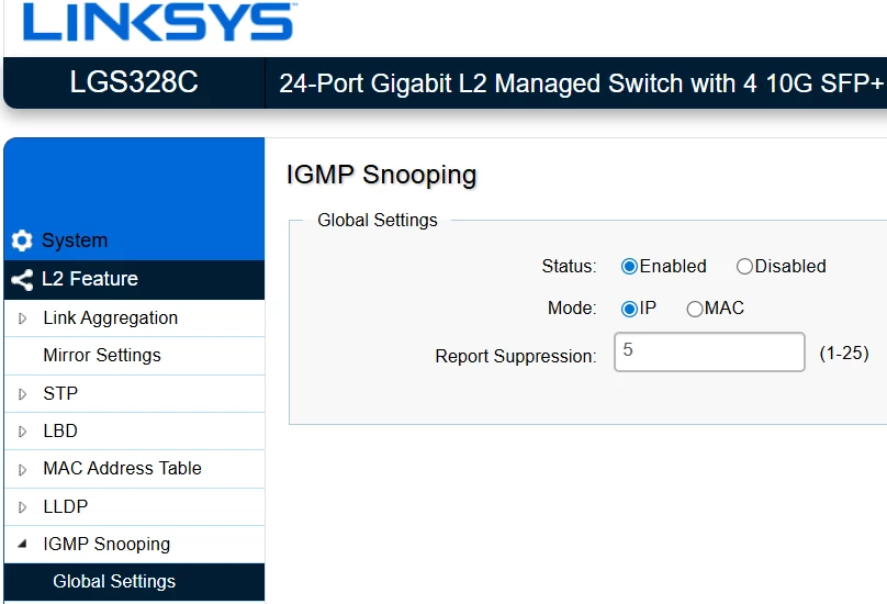

  • April 13, 2026
Is deze goed genoeg? 24x1Gbs en 4x10Gbs
69,95€
  • April 13, 2026
69,95€
Beste ​@TDN , ​@elleiram_1988 heeft het graag zo simpel mogelijk, dus unmanaged. Zie voorbeeld eerder door ​@Wartywolfs
