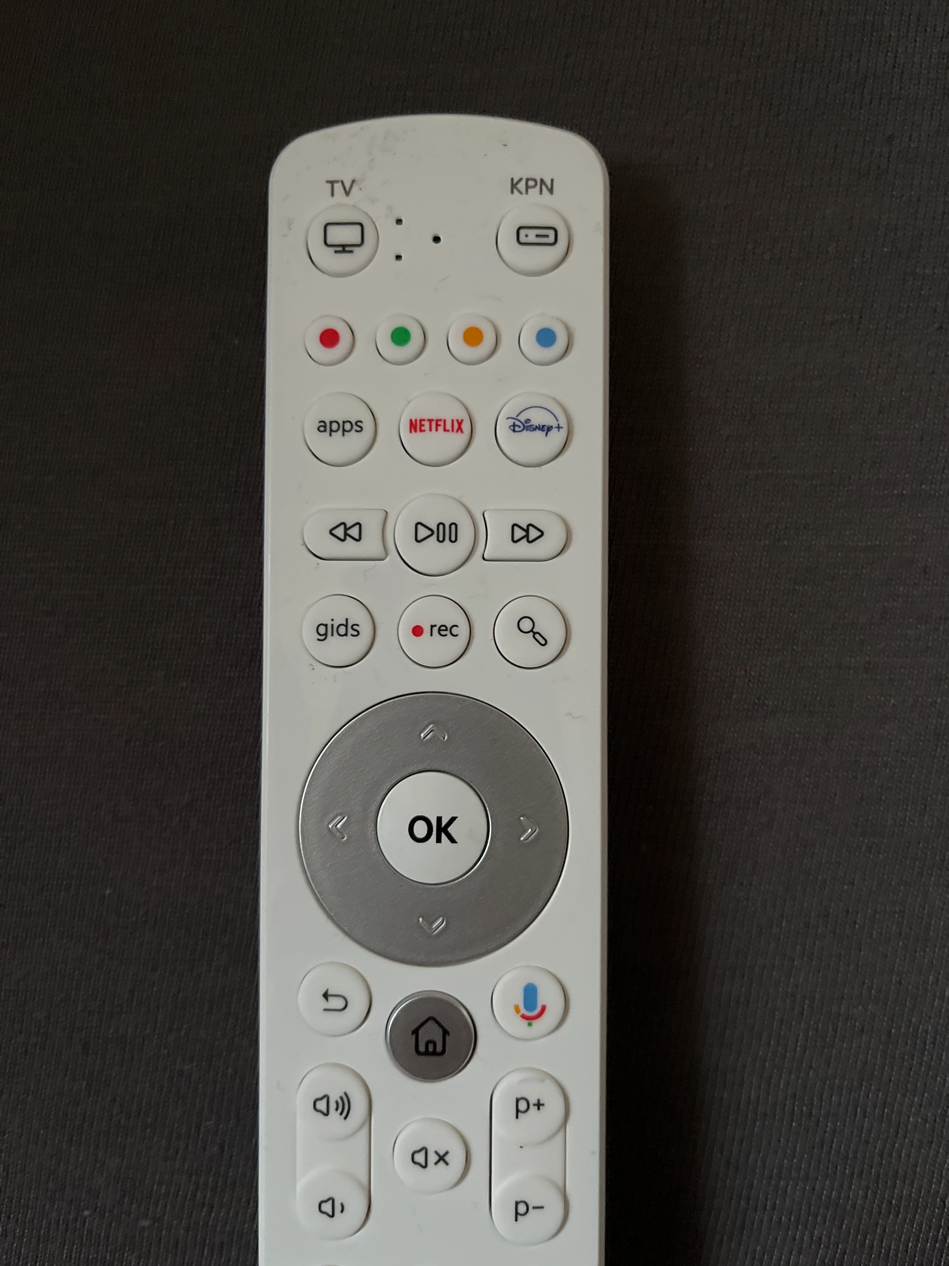

Hallo. Ik heb voor bij ons op de slaapkamer een nieuwe maar ook een goedkoop merk tv (strong) gekocht. Heb van alles geprobeerd. Chat GPT erbij gehaald, klantenservice kpn zeker anderhalf uur mee aan de lijn gezeten maar niks gevonden hoe deze twee dingen met elkaar te verbinden. Ook de snelcodes die ik op de site van kpn heb opgezocht werken niet. Wie kan mij helpen???

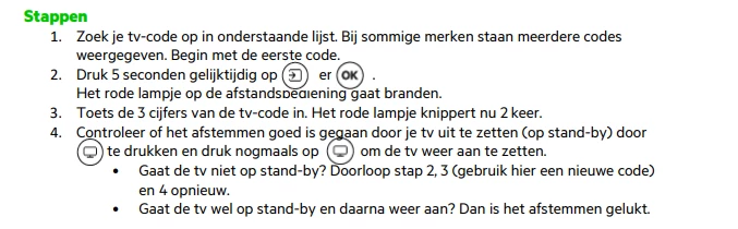

Als je deze stappen volgt, kun je code 599 , 295 en 547 proberen 🙂 :

Geen van deze alle. Het is een afstandsbediening van kpn tv+

Ah oke.

Deze heb ik vandaag ook nieuw ontvangen

599 werkt. Bedankt 🙏
