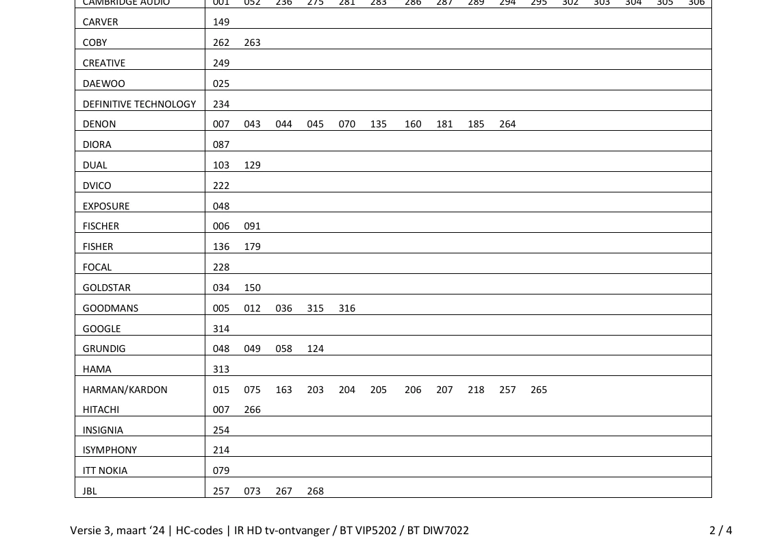

Je kijkt wel goed. Maar ik zie dat de link voor Home Cinema de lijst voor TV codes geeft. En niet voor Home Cinema.
Ik moest m'n laptop er even voor opstarten maar heb dit gekopieerd voor je:

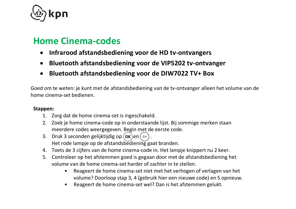

Zo ​@JanD . Nummer twee. (En dat rijmt)
In de PDF voor home cinema staat een hele trits codes voor Denon.
Zit vast wel één tussen die werkt. Maar het is alleen het volume! De soundbar aan / stand-by zetten kan niet met de kpn afstandsbediening.
http://kpn.com/hc (pdf)

Ik heb nu 2x de lijst bekeken maar geen Denon codes 🤔 of kijk ik nu niet goed…
  • 65579 reacties
  • 6 juni 2025
  • 2 reacties
  • 6 juni 2025
Ahhh vandaar, bedankt voor de codes!
Maar helaas geen enkele code heeft effect.
Wat zou ik nu nog kunnen doen?

Afstandsbediening resetten en opnieuw eerst tv koppelen en daarna de audio.

Het mooiste zou zijn dat je de afstandsbediening alleen op je tv afstemt en dat je tv dan via de HDMI kabel het signaal voor de volumeregeling doorstuurt naar je Denon soundbar. Je hebt de HDMI kabel wel in de juiste poort zitten daarvoor lees ik. Kun je wel met de TV-afstandsbediening het volume bedienen van de soundbar? Anders dien je even te kijken in de tv-instellingen of daar HDMI out bij de audio/geluid staat ingesteld.
Anders zou je nog zoals ​@PeterG aangeeft, de afstandsbediening kunnen afstemmen op je soundbar. Maar dan moet één van de codes wel werken. Is het wel gelukt na de reset van de afstandsbediening?
