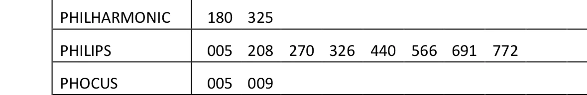

Mijn KPN afstandsbediening is gekoppeld aan mijn Philips tv, de aan/uit knop en de source werken wel, maar de geluidsknoppen werken niet. Alle codes via de website geprobeerd.

Nu helaas even kort. Reset nu eerst de afstandsbediening door rood en blauw ingedrukt te houden tot het rode ledje brandt. Daarna op OK drukken.
Nu opnieuw instellen, mogelijk eerst weer aanmelden op de box. Daarna instellen voor Philips.
Houd de bronknop ingedrukt samen met de OK totdat rode LED brandt. Daarna 326 intoetsen voor Philips.
Ik zie dat ik eerder een typefout maakte met 327 Sorry daarvoor

Oude of nieuwe Philips werkt bij mij met code 327. Handmatig invoeren dus.

Hier zijn er nog een paar om te proberen in handmatige modus. Om deze in te stellen kun je deze handleiding volgen;
https://www.kpn.com/service/televisie/afstandsbediening/instellen
